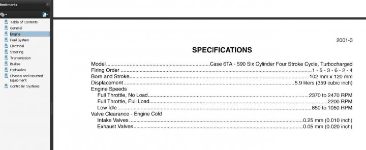

51 minut temu, tomek73 napisał:
Masz  w nim silnik Cuminsa? Raczej tak.
Mój MX 150 ma 2440 i 42 jedzie. Na inne ciągniki nie patrz,  bo Magmum 270  ma max 2 tyś obrotów na silniku i 40 jedzie.
tak dokladnie cummins
23 godziny temu, Lukas85 napisał:
Dzięki tak właśnie mi się wydawało że obroty powinny być większe w nh td90 mam ponad 2200
Jak robiłem remont skrzyni to mechaniki tak mi ręczny wyregulowali że traktor jechał max Ok 35 ale obrotów nie pamiętam.
Ed2000
Ja mam z tyłu za siedzeniem dwa pokrętła do regulacji ale chyba to było wyposażenie dodatkowe
Obroty w tym silniku śmiało mogą być większe, tylko nie zawsze warto pałować silnik na max obrotów bo moc już spada a spalanie rośnie i to bardzo..
Druga sprawa prędkośc jazdy, sprawdź rzeczywistą prędkość gdyż jest wyliczana na podstawie obr koła talerzowego (czujnik przy jego zębach) w tylnym moście i dodatkowo przez oprogramowanie w desce rozdzielczej ponieważ te ciągniki moga mieć różne opony i różne obwody opon.
