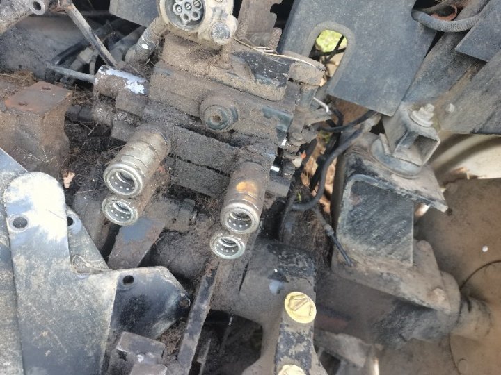

Teraz będę musiał dać chyba dłuższe szpilki te trzy co sekcję trzymają bo jak dołożę jedną więcej sekcję to mi nie dostaną chyba

A ma on może części do sekcji? bo u mnie nie działa 3sekcja i jak się okazało ktoś wymontował ,, zawór'' i w środku jest pusty
