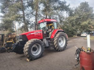

Mam prośbę , mógł by ktoś zrobić zdjęcie  jak jest podłączony siłownik wspomagający podnośnika  w Case MX ? Chodzi mi dokładnie o miejsce podłączenia przewodu hydraulicznego.
Edytowane przez jarek5211t25
Jutro zrobie jak trzeba, ale idz po rurce od glównego silownika i dojdziesz do trójnika w rozdzielaczu ehr i tak sie podpinasz. Jesli dokladasz to bedziesz musiał też skalibrowac podnośnik na nowo.
53 minuty temu, Dastan napisał:
Dokładnie, bez siłownika żenująco mało jak sie nie myle 4500 kg. W kalibracji trzeba zaznaczyc silownik wspomagający inaczej bardzo wolno bedzie podnosił.
Jeśli będzie podnosił wolniej niż obecnie to bardzo dobrze bo teraz bardzo szybko podnosi aż maszyny na TUZ podrzuca

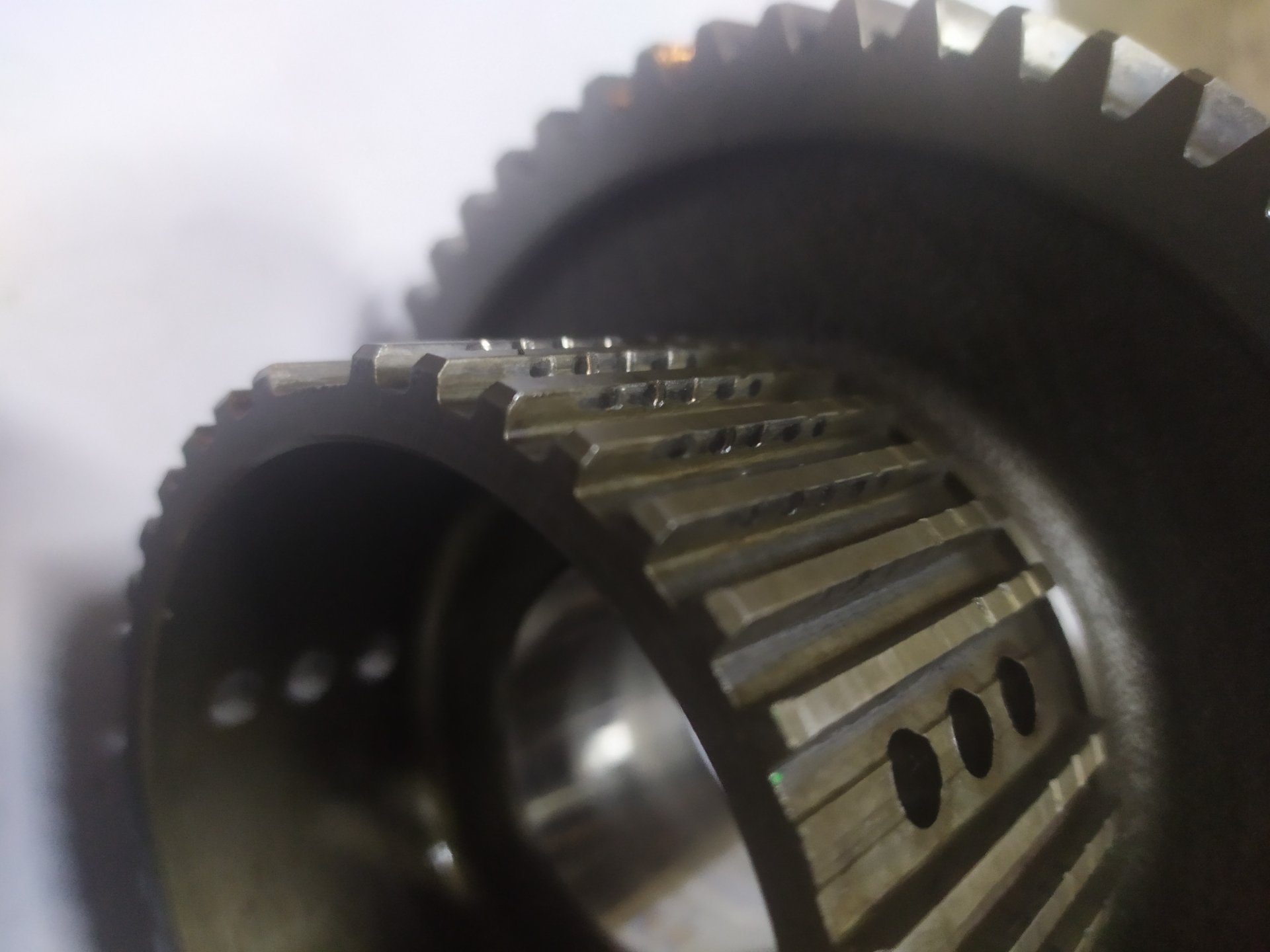

Ktoś może ma namiar gdzie można dostać takie części w dobrym stanie czy to nie realne ? Jedno zamówiłem ale właśnie tak wygląda... choć znacznie lepiej od mojego. Nowe  bagatela ponad 5tys... heh dużo nie dużo, ale żal tyle kasy skoro same koło jest dobre tylko ten frez... Jeden gość na YT niby to szlifuje jakoś czymś. Ciekawe czy jakiś lepszy zakład by nie dorobił samego frezu bo on i tak jest przyspawany.
Edytowane przez Dastan
ja to robiłem w swoim z 3 lata temu to było wytarte do zera praktycznie, i też szukałem zamiennika nawet blisko mnie koleś rozbiera właśnie mx i chciał 2400zł za używkę a coś mnie tknęło aby zadzwonić do serwisu i tu zdziwienie moje oryginał CNH 2500zł brutto, więc może podzwoń po paru dilerach case
U trzech pytałem w tym u Mccormika i ceny podobne, ale jeszcze popytam. Może inne kolo miałeś - u mnie na 4 biegu. A swoją drogą po wymianie odczuwasz jakas różnicę w kulturze pracy ? Może zwyczajnie pilnikiem diamentowym to przeszlifowac...
To największe koło 2biegu jest do dostania za 2,5tys, ale to mniejsze od 4 już 5tys xD.
