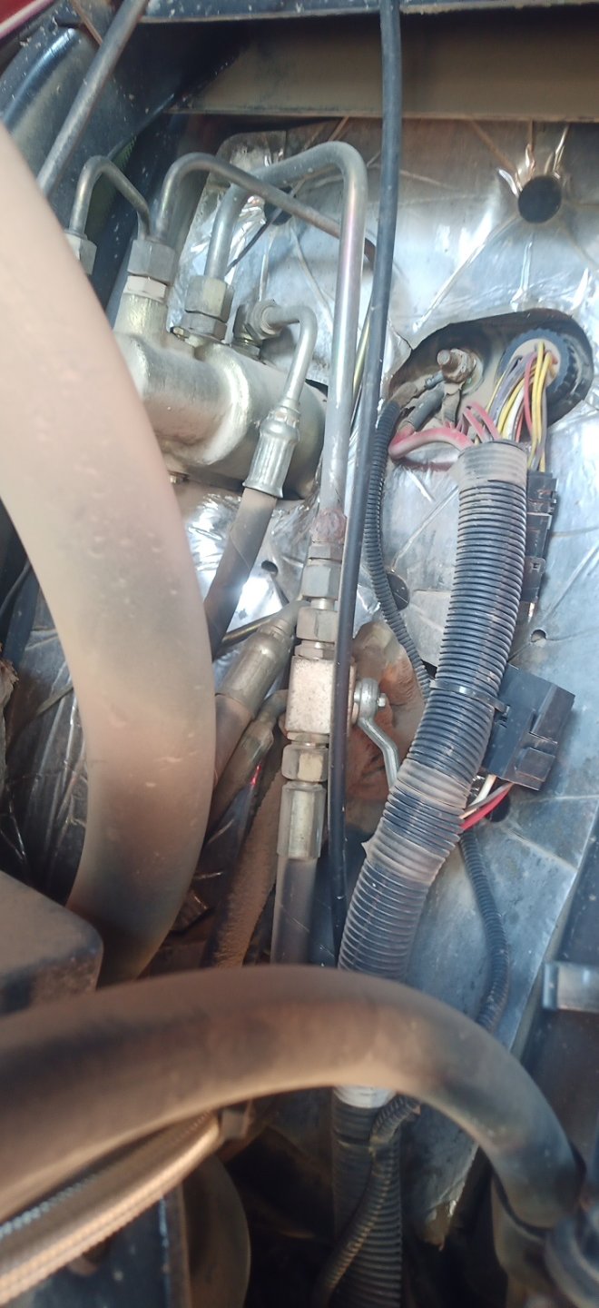

Do czego idzie wąż od chłodnicy który przechodzi przez słupek z przodu w kabinie? Idzie do przełączników od nawiewu itd. Pękł i ciągnik mi się zagotował. Można go zaslepic? Mam nadzieję że uszczelki nie wyjeb.alo

@Rowan można to odłączyć na szybko i zaslepic? Nie mam czasu teraz tego robić. Jeszcze mam pytanie odnośnie wom. Jest na jakichs tarczkach? W prasie dość mocno schodzi z obrotów podczas obciążenia. Dziś jak się zagotował to na szybko podpiąłem 100 km w 4 garach i powiedziałbym że radził sobie tak samo jak mc cormick 150 km. A może i nawet mniej odczuwał grubsze walki trawy. Zdziwiłem się bo siłę ma jeśli trzeba coś pociągnąć ale właśnie jak trzeba napędzić coś wałkiem wom to schodzi z obrotów. Do tej pory myślałem że ta prasa jest tak ciężka na ciągnik ale dziś się okazało że jednak nie.

Tak, spokojnie mozesz odlaczyc i zaślepić. Wom normalnie jest jak w każdym nowszym ciagniku na mokrym sprzegle wielotarczowym, ale nic to nie wpływa na zejscie z obrotow. Dziwne to jest co mówisz, nigdy z takim problemem sie nie spotkałem, a dosyc duzo tych ciagnikow mialem okazje testowac i nimj pracowac w roznych maszynach i warunkach. A jaki Ty masz model? MTX150? Czy 140?
150. Jakbym dziś tego mniejszego nie podłączył to sam bym w to nie uwierzył. Ustawie np 1850-1950 i jak dostanie obciążenia to schodzi na 1700. A dziś w  tym mniejszym ustawiłem 1800 i odchylenie było około 50 obrotów. A to jednak 50 km i 2 gary mniej. Tak się zastanawiam czy może coś z pompa paliwowa nie tak. Poprzedni właściciel ją zmieniał. Dziwnie mało pali. Po zatankowaniu do pełna 40 motogodzin robię i jeszcze parę by zrobił przy średnich pracach. Głównie transport. Bez przekraczania 1800-1900 obrotów.
Myślisz że po tym przegrzaniu mogło coś się stać z silnikiem? Jak ostygł to dolalem wody do pełna. Odpalił normalnie, nie faluje na obrotach, silnik nie dymi. Nie wiem jakie mogą być jeszcze objawy wydmuchniecia uszczelki
