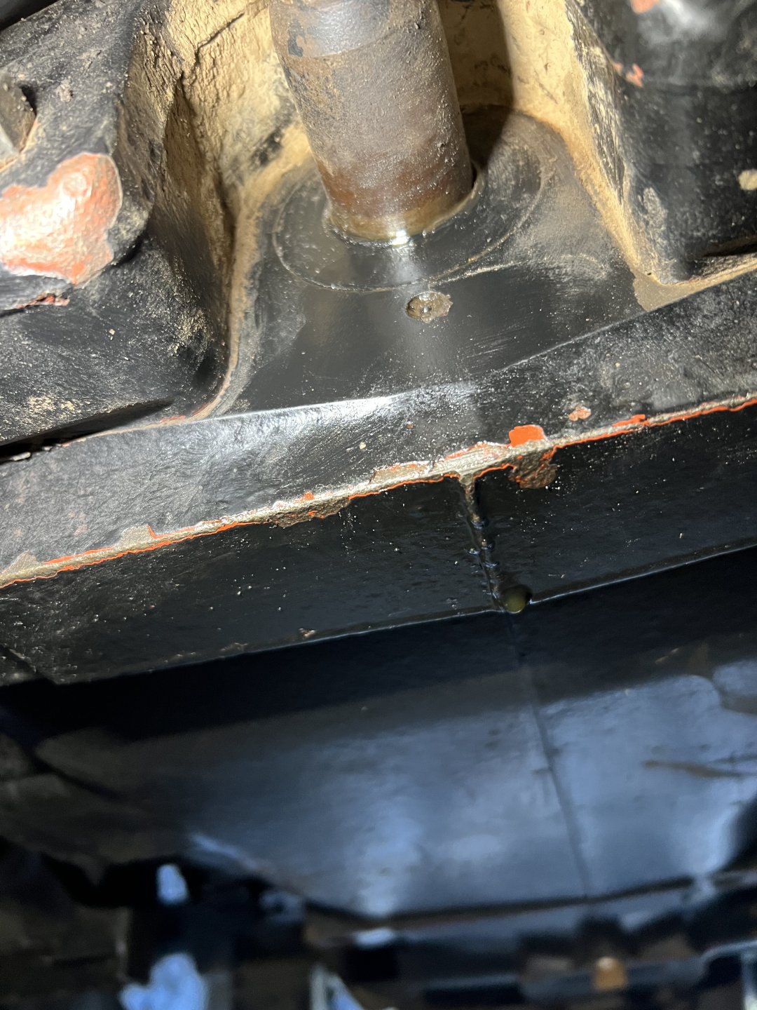

W moim mccormick mtx 200 zamontowany jest zaczep hitch hydrauliczny i powiem wam że jest mi bardzo uciążliwy, ja na Dolnym zaczepie przyłączam tylko rozrzutnik i myślałem o zmianie na zwykły lub taki ze zdjęcia ale jestem ciekaw waszych opini jak to wytrzyma no bo ten hydrauliczny jest duży ciężki i mocowany jest pod spod ciągnika natomiast ten ze zdjęcia trzyma tylko za konsole na tyłku i czy tego nie wyrwę 😁
Ja dolny sam dorabiałem pod tandema. Miałem blachy 20 mm to dwie do kupy spawałem  wstawiłem  w  szynę i długa że pod most przykręciłem na 4 śruby, od góry blacha 20 mm. W szynę po 2 śruby na bok 20 mm.
Można powiedzieć że podobnie jak to zdjęcie tylko nie ma tego zaczepu wkładanego, w  to miejsce wchodzi zaczep z przyczepy,  a tam gdzie wystaje bolec  u mnie wkładam zwykły bolec.

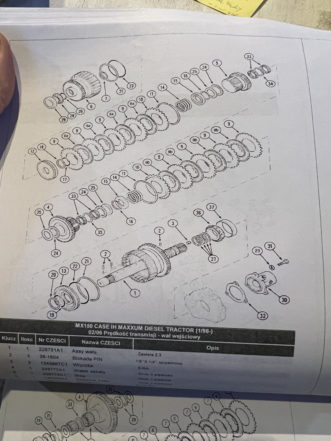

Mam jakiś kiepski katalog części i pytanie czy to jest to samo miejsce ?problem jest tego typu że na wyjściu napędu na przód jest luz i zaczyna cieknąć olej. Obstawiam łożysko nr 36. Da radę to z zewnątrz wymienić ?
