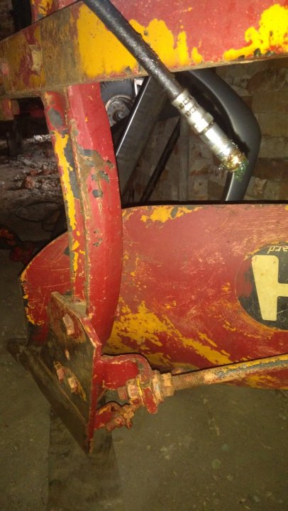

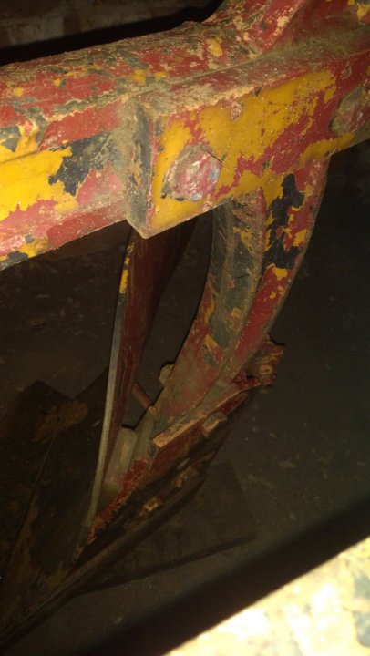

Mam problem z Huardem 366 bez przedpłużków. Nowe lemiesze z dłutem i niestety pług źle kryje (słabo) Ustawiałem go na różne sposoby i niestety nie mogę z nim dojść do ładu.  Teraz mam pytanie. Poprzedni właściciel w miejscach mocowania odkładni założył takie silikonowe wyprofilowane podkładki które zwiększają kąt odkładni do przodu tzn odkładnie są postawione bardziej agresywnie ( patrząc od tyłu to zwiększa się ich kąt do przodu ciągnika) Czy to może mieć wpływ na jakość orki?
obstawiałbym racze prędkość ale raczej wolno nie jedziesz , a podkładki to ile grubości mają -pewnie dużego znaczenia nie ma , jedynie co to jak nie masz przedpłużków to powinieneś mieć ścinacze , mam w kv niby czasem nie robią nic ale niekiedy całe zajęte ziemią , podobnie było w naszych polskich bez ścinaczy nie odkładało się dobrze .
Bez ścinaczy czy przedpłużków to muszą być bardzo dobre warunki i ziemia odpowiednia
Niestety taki problem, że nie mam ścinaczy. Ogólnie w tym pługu nie ma mocowań do ścinaczy, a odkładnie mam jeszcze zdrowe... chyba będzie trzeba pomyśleć o jakimś spawie, albo dziury wypalić i kombinować :)

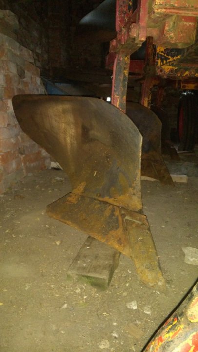

Tak wygląda obecna sytuacja :) Nie wiem czy będzie możliwość dopasowania jakiegoś ścinacza na mocowaniu. Z drugiej strony zobaczcie na drugim zdjeciu te podkładki które zastosował poprzedni właściciel. On użytkował ten pług na lekkich piaszczystych ziemiach, a ja zmagam się z madą niestety. Macie jakieś pomysły?
a to bardzo stary pług też miałem podobnie w overum brak ścinaczy czy przedpłużków i odznaczały się skiby , szukaj przedpłużków , albo ścinacze mocuj . Tylko się nie przewiercisz może wypalisz jakoś  , albo dorób mocowanie do słupicy
Poszukaj w necie używanych przedpłużków i pokombinuj jak je zamocować.

A jakbym dospawal na górnej części lemiesza ten ścinacz?
prędzej kup mocowanie ścinacza i je przyspawaj z tyłu odkładni , tylko ciężko bedzie znaleźć gdzie to ma być to może najpierw do jednej przyspawaj odkładni ale nie dokładnie żeby jak coś spawy wyciąć i przestawić .
A wogóle  ile masz ha do orki i jaki stan odkładni ? Bo może jeszcze rok czy dwa się przemęcz i zmieniaj na nowszy model ,
Do orki mam raptem 18hektarow :) Pług i tak chce zmienić, ale denerwuję mnie to że nie przykrywa do konca wszystkich resztek pożniwnych... Teraz niestety inwestycja odchodzi na bok, bo kupiłem agregat i trochę ziemi więc muszę się męczyć, odkładanie nie są pierwszej młodości i pewnie do tego czasu co będę chciał wymienić pług to zjadę te odkladnie :) dlatego chcę się szarpnąć na spawanie... Przedłużki to koszt 1000-2500pln patrząc po olx...
Do Hawarda  dostaniesz  przedpluzki  bez problemu to chyba to samo co keverland,miejsca na ramię sporo więc kombinowanie  ze scinaczami  mija się celem
Huard* i to w sumie Kuhn :) Mam już ścinacze, będę coś kombinował. Mam już mniej więcej plan jak to zamontować! Pokaże wam fotki jak będzie już jakiś postęp
Zetix, te plastikowe wkładki, podkładki za odkładnią są oryginalne, w swoim mam identyczne, nie ruszaj ich. Dodaj zdjęcie całego pługa , z wysokości 1,5 - 1.7 m, może pomogę.

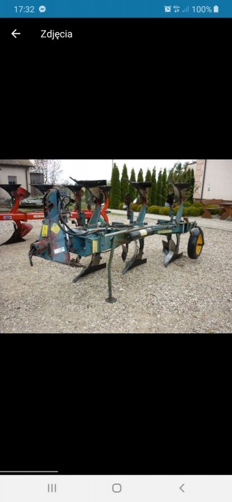

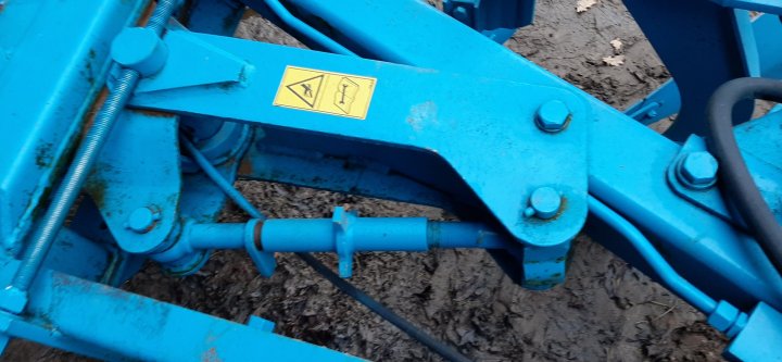

Witam Was. Mam problem z ustawieniem pługa. Czytałem wiele wątków i oglądałem kilka filmów jednak wszystko dotyczy raczej nowszych konstrukcji pługów i czasami ma się to nijak do tego mojego. Wstawiam zdjęcie elementów, którymi powinienem ustawić pług ale nie wiem do czego one są. Przypuszczam, że jak się kręci śrubą nr 2 (na boku pługa) to zmienia się punkt ciągu a pokazuje to suwak z liczbą 3. Nr 5 to ustawianie pionu pługa. Reszta to dla mnie zagadka. Pomożecie?
Nr 4 i Nr 1 to regulacja szerokość orki wszystkich odkładni , czyli może być ustawione 35 cm lub 40 cm, Tego nie ruszaj, chyba że chcesz zmniejszyć, czy zwiększyć szerokość orki, Tylko wtedy śruby muszą być jednakowo zamontowane, tak jak jest teraz. Nr dwa to regulacja punktu ciągu, mam huarda i ustawienia są podobne, w każdym starszym pługu zagranicznym , typu kuhn huard, overum, lemken jest podobnie.
