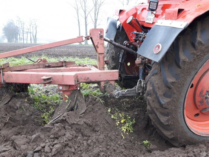

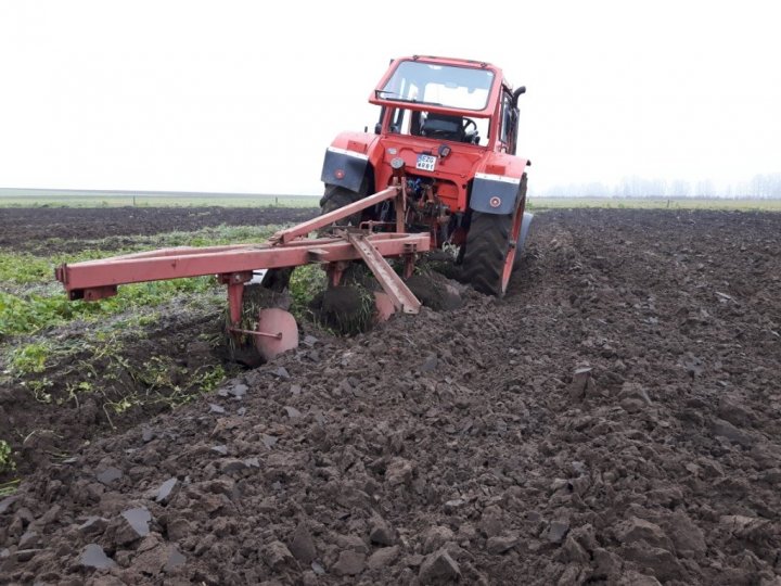

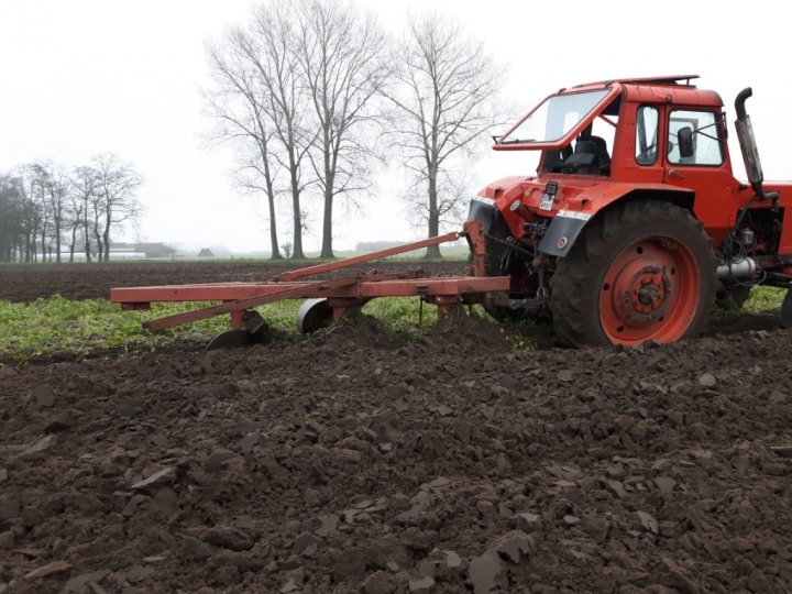

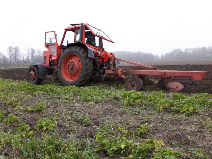

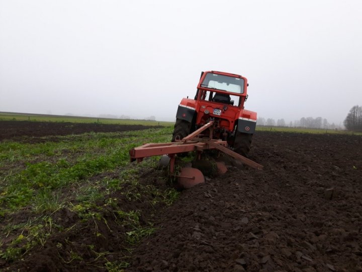

 Wszystko się zgadza. Nic już tu nie da się zrobić (bez przeróbek). Dzisiejszy poligon doświadczalny wyglądał tak
Wypoziomowany jest idealnie, sprawdzałem poziomicą. Pole wygląda nawet, nawet Tylko pług kieruje ciągnikiem a nie na odwrót :)
Co do przeróbki belki to zostawię sobie to na długie zimowe wieczory :) Przekalkulować trzeba co się bardziej opłaca. Jeśli chcieli by za belkę z 200 zł to nie będę się zastanawiał. Czas też kosztuje.

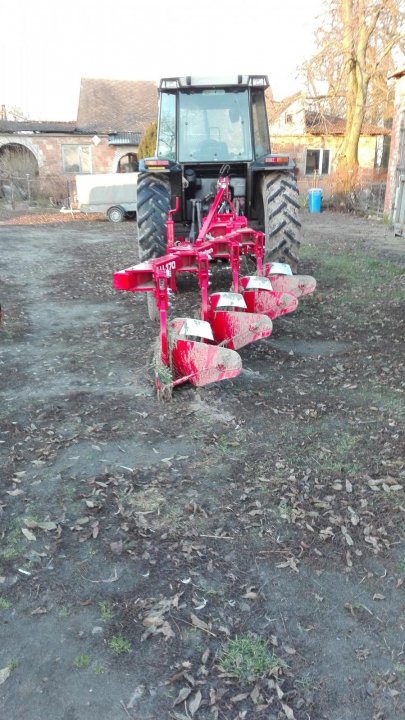

Niedawno nabyłem dawny wynalazek Lemkena pług obrotowy dwu skibowy D30/60 F0. Pług jest dość zużyty i ma sporo luzów, ogólnie do robienia jednak pokusiłem się nim trochę jesienią poorać na lekkich glebach i wniosek taki, że oprucz widocznych różnic orki spowodowanych stanem technicznym bardzo trudno było utrzymać ciągnik przy orce ze skibą na prawo, na lewo było super. Nie pomagało regulowanie/skosowanie belki uciągowej dlatego teraz chciałbym na"sucho" posprawdzać parametry lini ciągu.

Czy na podstawie zdjęcia niżej dacie radę wywnioskować czy punkt ciągu jest dobrze ustawiony? Bo niestety ściąga w zaorane i raczej stawia opory.attachicon.gifIMG_20161121_150044.jpg
Da się, ale po co?! Jeśli ściąga należy tak regulować śrubą odpowiedzialną za regulację linii ciągu, aby nie ściągało.
Jak napiszę, że ze zdjęcia jasno widzę, iż punkt ciągu jest źle ustawiony to uznaja mnie za magika, dlatego napisałem to, co w poprzednim zdaniu. :D
