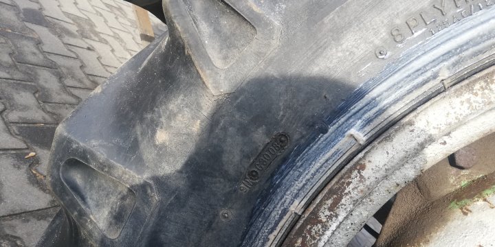

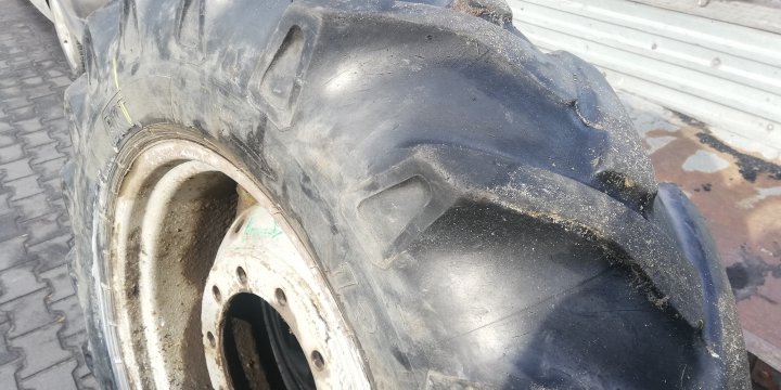

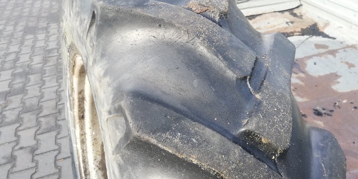

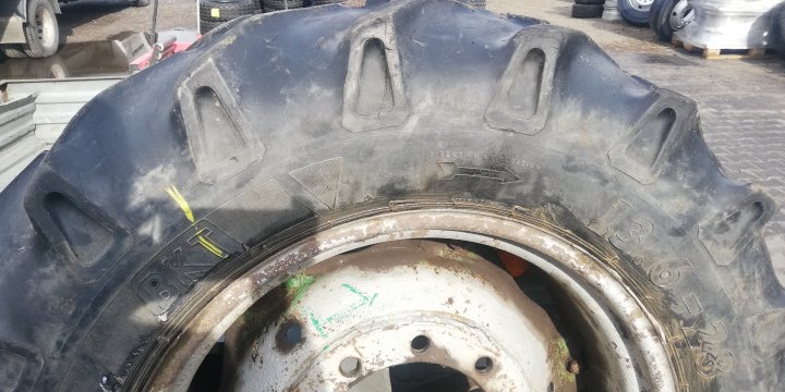

Opona oponie nierówna. Nawet tego samego producenta. Wymieniałem opony w tym Same, w tą sobotę. Opony tył 14.9-28 BKT TR135 od nowości czyli 2010r. Opony takie same z przodu, czyli TR135, były założone w 2017 i już się zużyły. Oryginalnie były opony TR171, i te wytrzymały 7lat! Teraz założyłem radialne RT855, i zobaczymy jak długo wytrzymaja. Będę wrzucał tu co jakiś czas info, jak te opony się zachowują, bo ciągnik pracuje niedaleko. Ciągnik pola nie widzi, jeździ tylko po twardym.
