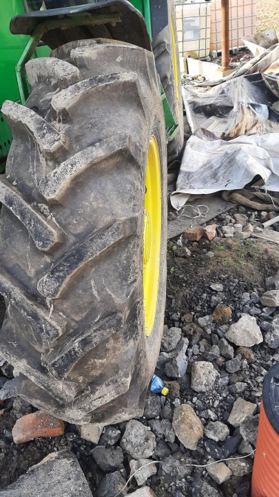

Cześć. Nadszedł czas wymiany opon w naszym 3512. Opony są od nowości tj.1997r czyli mają już 23lata. Przód 6.00-16 Stomil, tył 12.4-32 radialne także Stomil. Wiem, że obecnie produkowane opony nie wytrzymają pewnie połowy tego czasu co stare stomile, ale szukam czegoś w miarę taniego i dobrego. Niestety na tył na felgę r32 nie produkują szerszych opon jak 12.4 więc takich też szukam. Po analizie rynku rzuciły mi się opony Alliance Agri Star II 320/85-32. Są to opony radialne bezdętkowe i mają dobrą cenę ok. 1200zł sztuka. Miał ktoś do czynienia z nimi? Może jest coś lepszego w podobnej cenie? Kolejna sprawa czy mogę taką oponę założyć na moją felgę bez dętki skoro jest to opona bezdętkowa?
