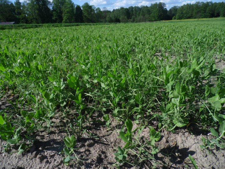

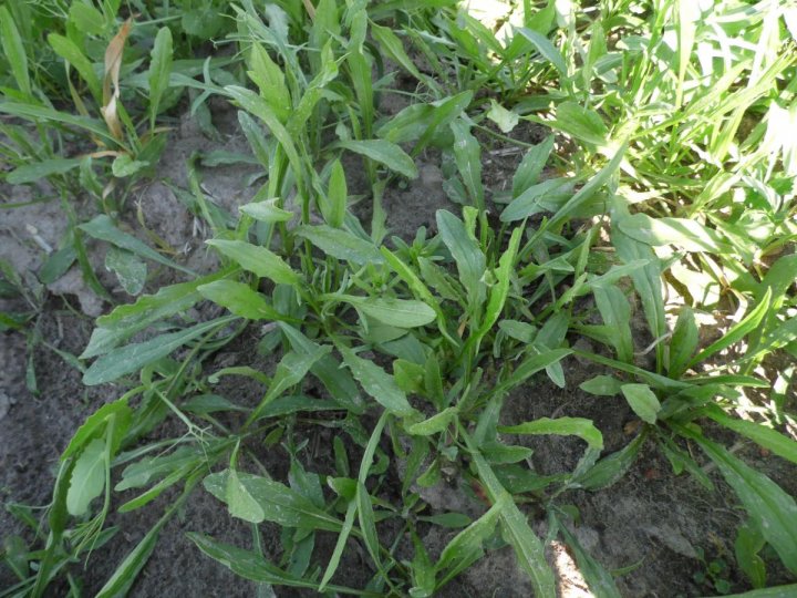

Panowie do kiedy najpóźniej można pryskać groch na jednoliścienne? Bo czekam na deszcz żeby chwastnica powschodziła i się nie mogę doczekać.
Edytowane przez mtz55
to daj ci Boże żebyś się nie doczekał jej mimo deszczu a jeśli już to do końca wegetacji z zachowaniem: - " ..po oblocie pszczół" i karencji.
Edytowane przez dysydent

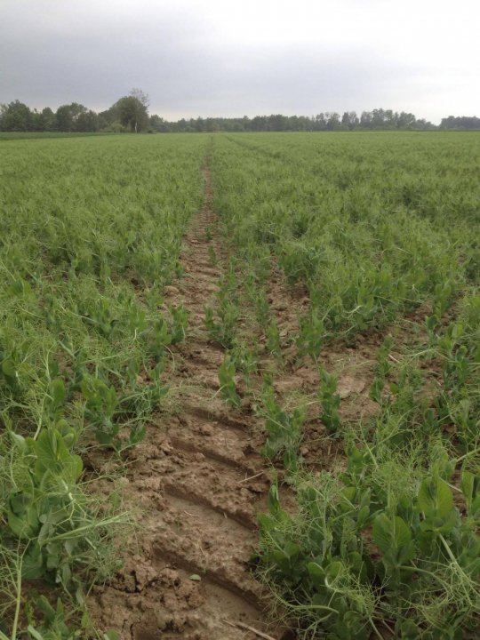

A powiedzcie jak w praktyce wygląda ochrona fungicydowa grochu. U mnie groch zaczyna kwitnąć i pomału zaczynam myśleć o ochronie przed chorobami. Zastanawiam się nad dwoma zabiegami, pierwszy Amistar, drugi Gwarant....
Edytowane przez lukejro
Też stosuje 2 zabiegi proteusem i wystarcza. Słyszałem że niektórzy jak skończy kwitnąć pryskają dursbanem, nurellą czy bi 58. Tylko ciekawe jak później z karencją
Pierwszy zabieg jak pojawi się pierwszy strąk a następny za 10-14dni. Ciężko zauważyć taki malutki strączek więc najlepiej jakoś zaznaczyć jeden z pierwszych kwiatów i jak przekwitnie to pryskać
Właśnie korci mnie ten dimetoat. 2 tyg po oprysku proteusem groch już raczej nie kwitnie. Ale własnie jak z tą karencją? Przecież duża część idzie na konsumpcje
Dimetoat np Bi 58  nie dałby rady?  Koszt Proteusa jednak troche boli

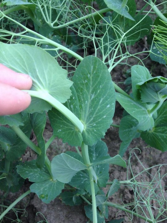

Co to za białe kropeczki na liściach ?

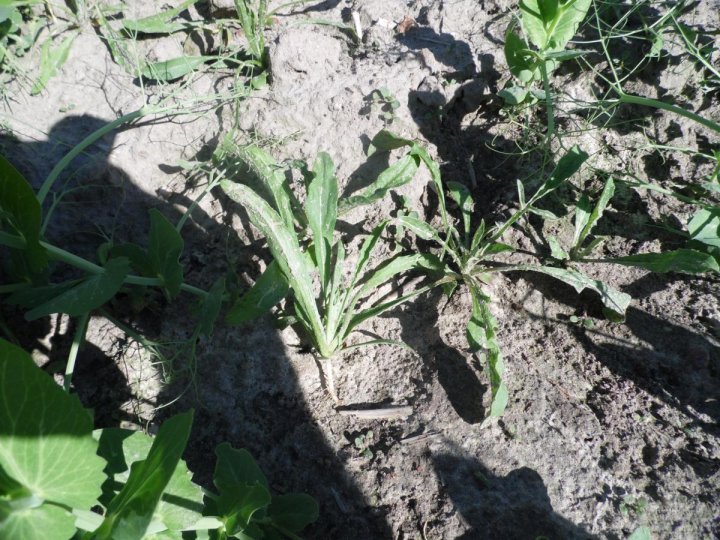

Ktoś może doradzi jak pozbyć się ostrożenia z grochu ?  mam jedną działkę pół ha gdzie niemal 1/6 obszaru opanował bez reszty ... Kiedyś ktoś wspominał że chwastox turbo powinien dać sobie z nim radę ale prosiłbym o potwierdzenie lub zaprzeczenie...
