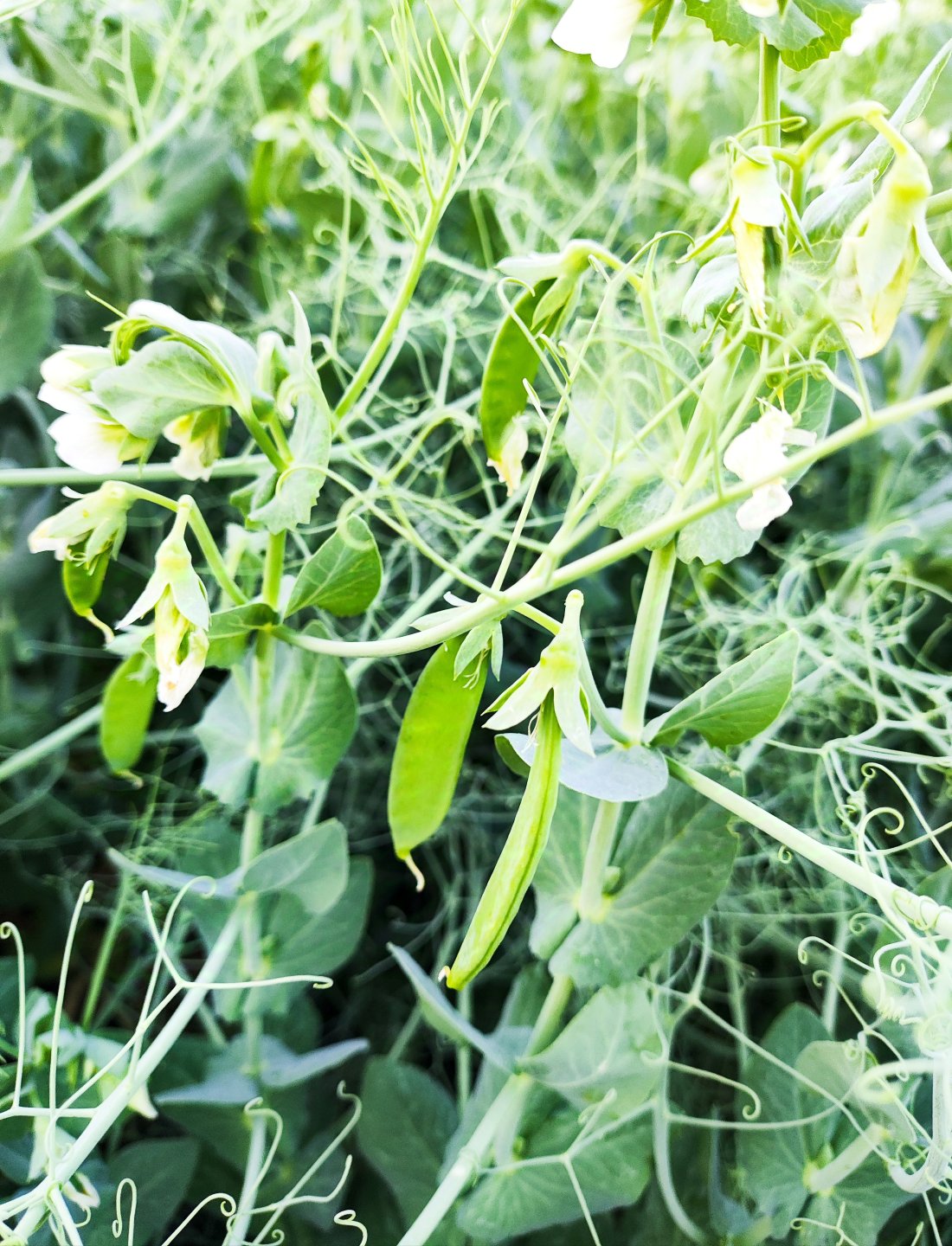

2l basagranu +2l butoxone kosi u mnie  wszystko. Butoxone bierze komose praktycznie w kazdej fazie. W tym roku stosowalem tanszy zamiennik basagranu. Benz. I tez zadzialalo bardzo ladnie
Jak jest wilgoc i pryska sie wczesniej to nawet 1,5l +1,5l wystarcza. Butoxone wezmie bodziaki w mlodych fazach. No i bierze rzepak w kazdej fazie a to problem w grochu. Ja sie nie spiesze z opryskiem ta mieszanka i jak na zdjeciu widac chwastu nie ma. Jedynie potrafi przed zniwami na sciezkach cos wychodzic jak juz groch usycha i odslania ziemie

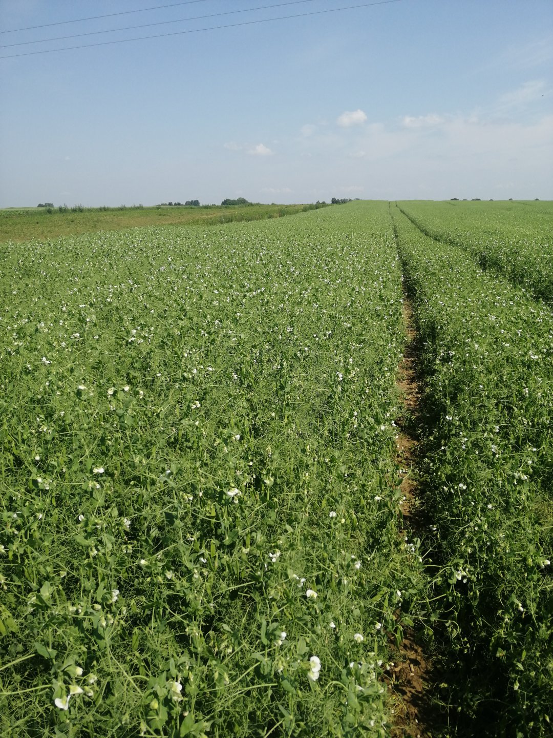

Pryskam taki groch juz ponad 20cm. Nawet jak cos jeszcze potem wyjdzie to z grochem nie ma szans i jest zagluszone. U mnie jeszcze takiej suszy nie bylo zeby od marca nie padalo do polowy maja. Dlatego mowie, ze nie ma co sie z tym opryskiem spieszyc. Raz nawet taki juz za kolano przed kwitnieniem w czerwch opryskalem bo byl porazony wczesniej opryskiem z pszenicy i wszystko wzialo i byl czysty😂 rzepak tez pryskam nalistnie i tez nie ma problemu z chwastem..a po doglebowym zawsze byl problem z przytulia
Pryskam tak czwarty rok i nie ma problemu z chwastem. Czysciutko do samego zbioru. Jedynie na sciezkach potrafi wyjsc jakas chwastnica ale nawet nie zdąży puścić wiechy przed zniwami
To jest z 2023r i tez nawet jednego chwascika nie bylo. A na tym polu jest ostrozen ale mcpb go skasowal
