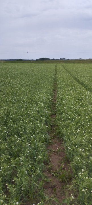

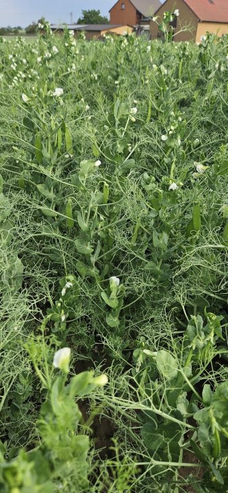

Panowie, mój groch powoli zaczyna kwitnąć. Pojawiają się pierwsze kwiaty na plantacji. Byłem dziś i jest sporo mszycy i pojawia się strąkowiec. Jest ich na pewno 2 szt na m2 tak jak pisał wyżej kolega. Byłem dziś w lokalnym punkcie sprzedaży i gość zaproponował mi Inazuma na robaka tylko że stwierdził, żeby zaczekać na pełnię kwitnienia i wtedy polecieć Inazuma 250 g na ha i dał mi do tego środek Makler na grzyba 1l na ha. I mówi żeby zastosować to razem w pełni kwitnienia.  A teraz ewentualnie mszycę stracić cyperkilem.
Pytanie do zaawansowanych, co sądzą o takiej opcji?
Ewentualnie w jakiej dawce cyperkil ?
50 ml na ha wystarczy ?
Ile wody na te zabiegi ? Po 300 l na ha wystarczy ?
I strąkowiec się schowa.
Leć już inazuma lub mospilan ewentualnie zamienniki. Azoksy możesz dodać. Za 2 tyg poprawka na robala

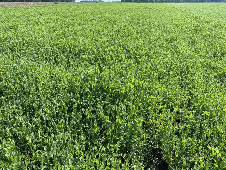

w ubiegłym roku miałem batutę i astronautę i tym roku tak samo obie. astronautę jest niższy, w ubiegłym roku tak było i w tym, w okresie kwitnienia ok 10 cm później różnica jest jeszcze większą, natomiast strąki ma bardzo gęsto, praktycznie więcej strąków na nim widać jak liści więc jak dla mnie na plus niższy, może przez to odporniejszy na wyleganie
No zobaczymy jak to wyjdzie jak narazie zapowiada się fajnie
