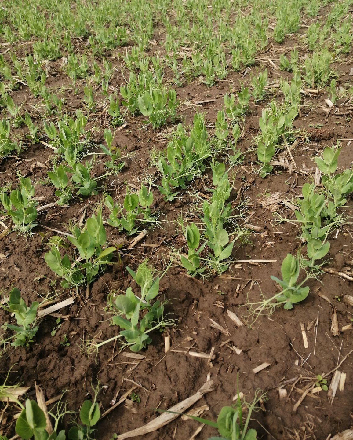

Widzę że Ty też na borowinie masz groch. Myślę że w tym roku wilgoć jest a groch za chwilę zakryje międzyrzędzia i chwasty nie wyjdą. Ja jestem zadowolony z doglebówki i nie wyobrażam sobie jej nie zrobić w roślinach strączkowych.
Po co wy tak lejecie ten basagran? Tym bardziej zeby to byl jeszcze jakis dobry srodek.. A to 200zl/l i ch*ja on dziala. Wiekszej komosy praktycznie nie rusza a samosiewów rzepaku nie rusza wogole. W tamtym roku nie robilem doglebowki i jak oryskalem na jednoliscienne to przypalilem sobie groch pozostalosciami w opryskiwaczu to odchwaszczalem go dopiero koniec maja a moze nawet poczatek czerwca. Rzepaki w nim juz byly po kolana. 2,5l butoxone+1,5l basagran i czysty groch do konca. W tym roku tez nie robilem doglebowo ale opryskam wcześniej bo groch nie choruje. To pojda nizsze dawki. Pojdzie 2l butoxone +1l no moze 1,25l basagranu jezeli przytulia bedzie wieksza. I nie ma szan ze jakies komosy czy rzepaki przezyja.

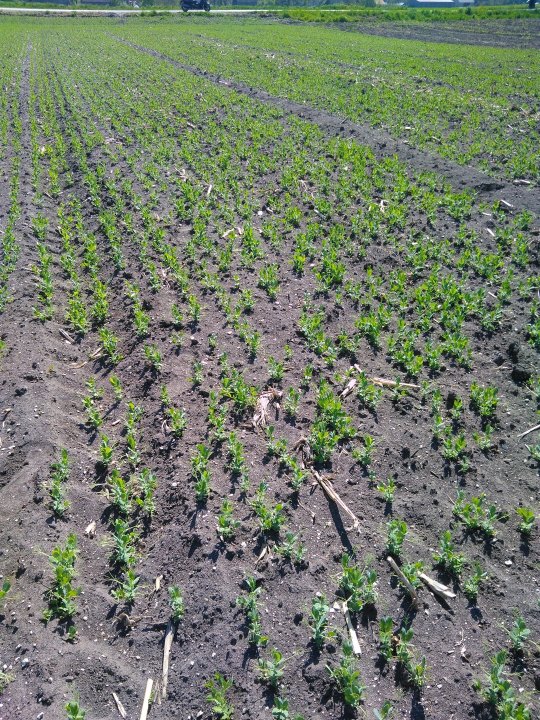

U mnie groszek po kukurydzy i chyba mu sie podoba bo ladnie rosnie

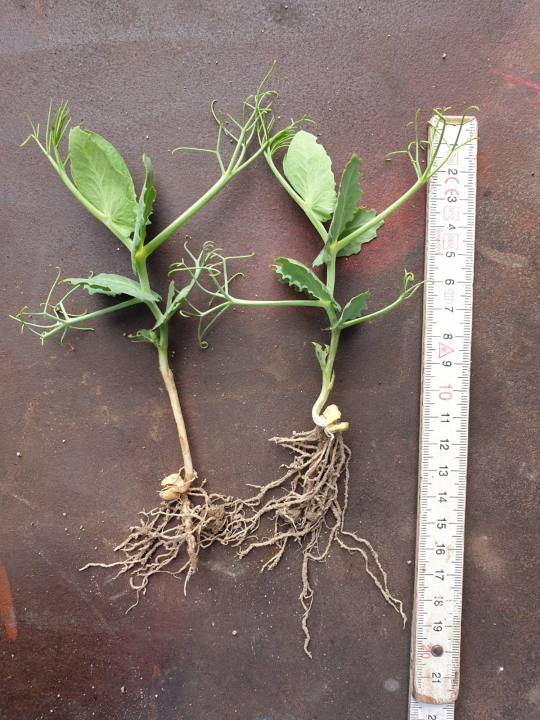

Moze tak byc. Moze znowu go zalatwie jakimis resztkami jak rok temu 😂😂 bialy jak sciana byl ale przezyl. Ale jaki "skrocony" byl. Ledwo do pasa siegal 😂 ale plon wyszedl i tak fajny mimo, ze na gorkach na polu spalilo go slonce praktycznie do 0. Dolki nadrobily czyli mozna podejrzewac, ze to przypalenie nie mialo wplywu na plon skoro po dolkach sypal pieknie🤔
