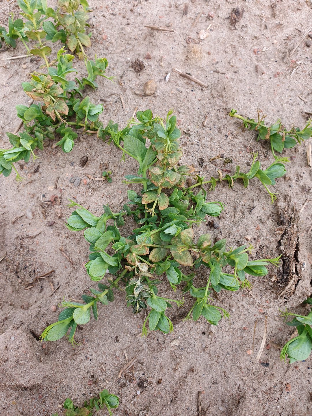

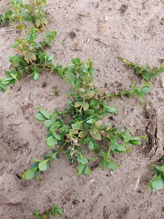

Witam panowie 1 raz zasiałem groch i czy ktoś może mi powiedzieć co mu dolega ?
stanowisko po mieszance pszenicy i jęczmienia jarego odchwaszczana mustangiem 306 se , groch ozimy odmiana james z centrali zaprawiany nitragina i opryskany przed wschodami commandem . ładnie przezimował był cały czas zielony a nagle zaczęły usychać dolne listki a nawet tak jakby cały pęd główny natomiast dolne boczne są ładne żywe zielone co mu podać proszę o pomoc i przepraszam za błędy.
Nic już nie zrobisz. Siałem go przez dwa lata i szkoda zachodu tym bardziej że jest bardzo sucho, a poza tym słabą masz obsadę.

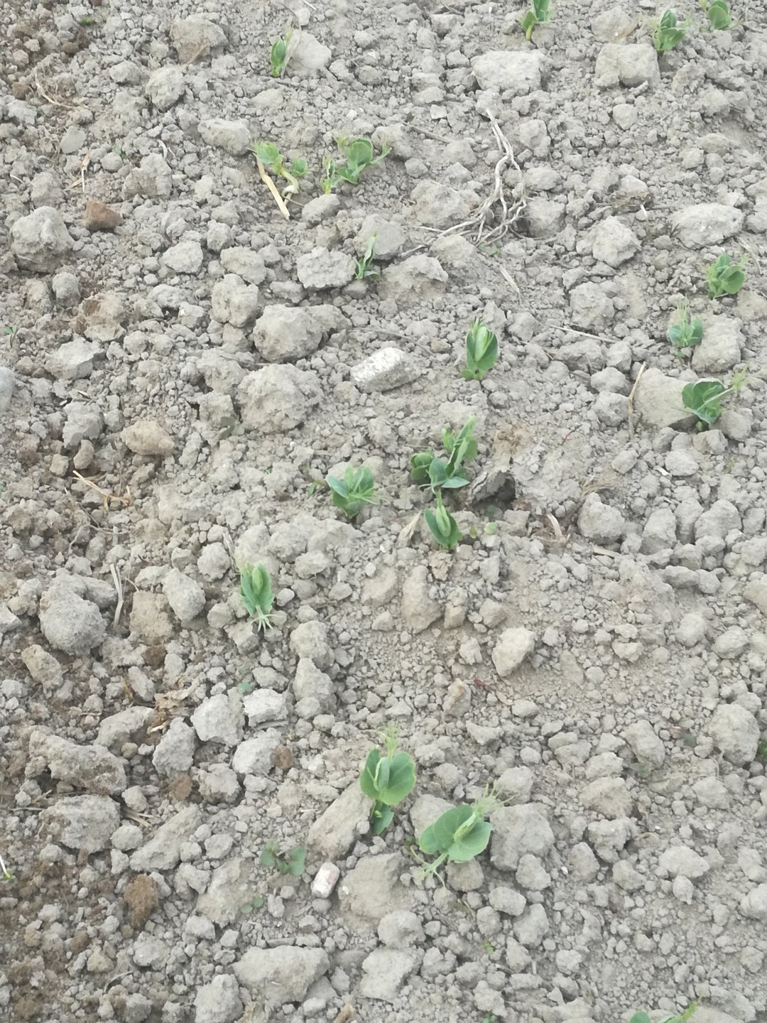

Czy ktoś z was tez ma taki problem, że siewnik nie chce umieszczać grochu w ziemi tylko mnóstwo nasion zostaje na wierzchu? Każdą inna rośline elegancko równomiernie wysieje, nawet łubin który ma podobne gabaryty do grochu no a z tym właśnie mam straszny problem, gdzieniegdzie to wygląda jakby bylo siane rozsiewaczem a nie siewnikiem. Część nasion w ziemi a część na wierzchu. Przejechałem po tym talerzówką i dopiero wszystkie zostały przykryte. I na przyszłość chyba będę tak robił że zasieje rozsiewaczem i przetalerzuje
Redlice stopkowe, Poznaniak 3,0L, grabki są w kształcie litery L. Zboża bardzo ładnie wysiewa tak jak już mówiłem, łubin również. A groch to masakra. Chociaż w zeszłym roku mialem podobną sytuację bo też dość sporo zostalo na wierzchu nasion ale potem groch piękny, gesty wyrósł.
Tak mi się właśnie wydaje, że dopiero talerzowy siewnik rozwiąże ten problem.
Siane było w świeżą orkę zrobioną uprawowym a i tak nie chcialo te ziarno wchodzić. Dlatego po sianiu jeszcze przetalerzowalem i znacznie lepiej to wygląda ale to trochę głupiego robota.
Docisk redlic zwiększa się przekładając sprężyny na każdej jednej redlicy?
