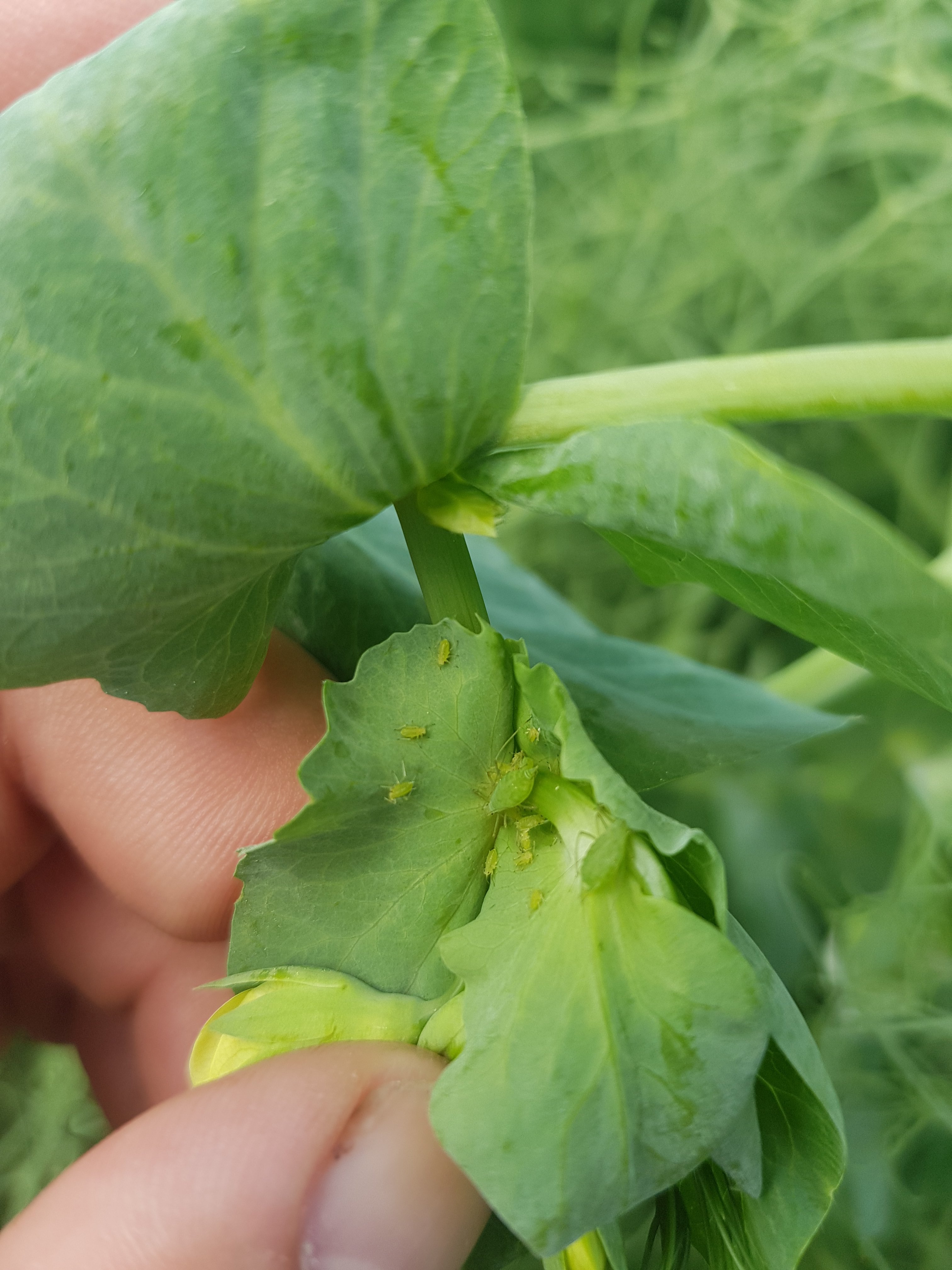

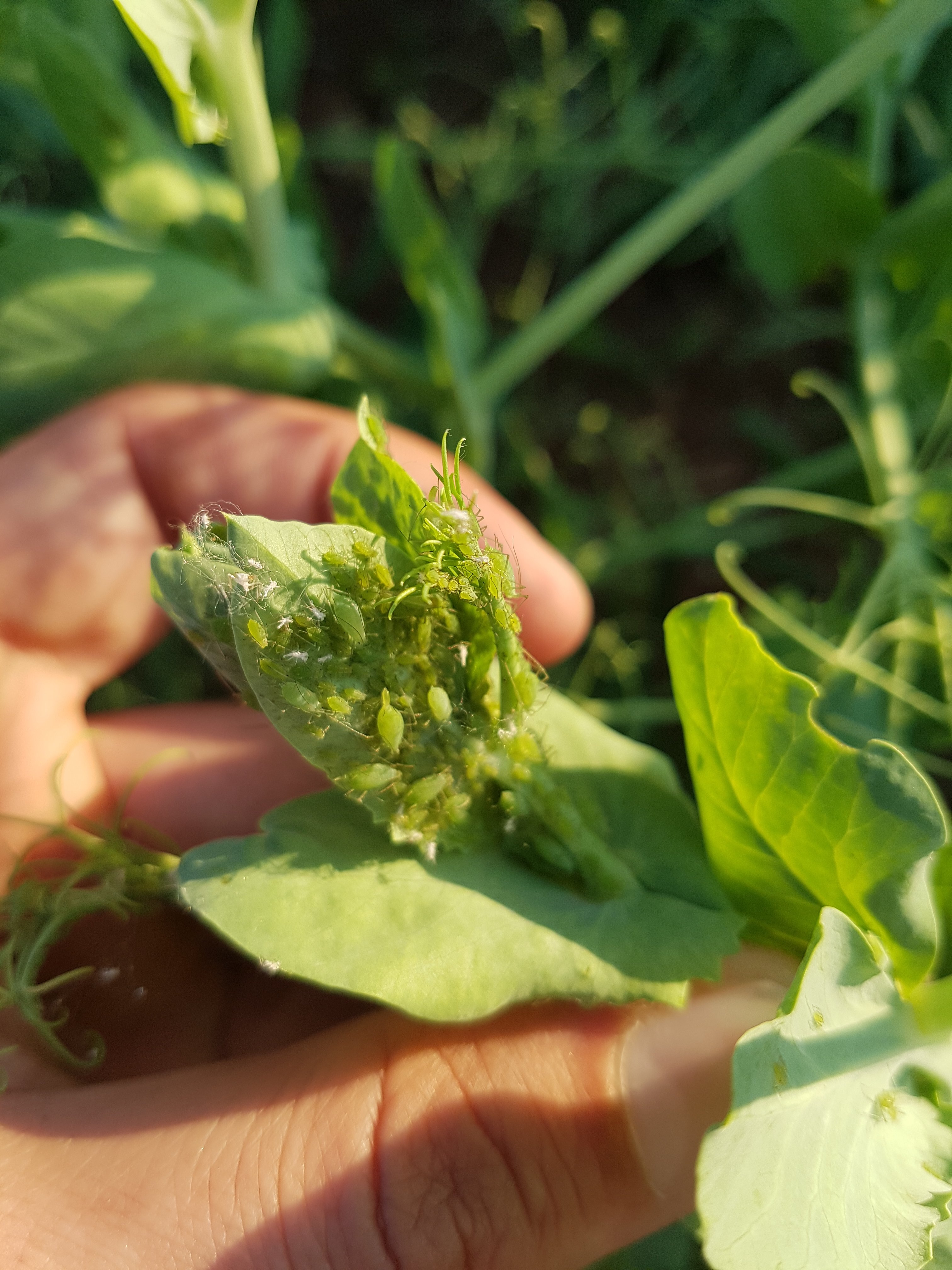

Ok już też wyszperałem w googlach. Czym to najlepiej zabić i żeby od razu działało na tego oprzednika i strąkowca? Dostałem propozycję na Nurelle. 5l za 270 zł 0.6 l/ha
Będziesz sprzedawał groch ? Ja sprzedaję na konsumpcje i staram się stosować ŚOR zarejestrowane w tej uprawie . Zbadanie próbki na pozostałości w obecnym czasie to żaden problem , Nurelle na pewno zadziała , ale rejestracji nie ma .
Jak młode mszyce, chyba taki rodzaj mszycy. 2 lata temu takie mszyce mi unicestwiły prawie 2 hektary grochu, miałem tylko 2 tony z tego pola, wokoło jest las, na innych polach nie mam takiej mszycy tylko czarną. Teraz na tym polu też ją mam w jęczmieniu. Dziś robiłem w grochu mospilan 0,2, siarczan mg 5%, rosasol fosforowy 4kg, tytanit 0.3, bor 1.5 litr
A to nie za pozno z tymi odzywkami ? bor to tak
