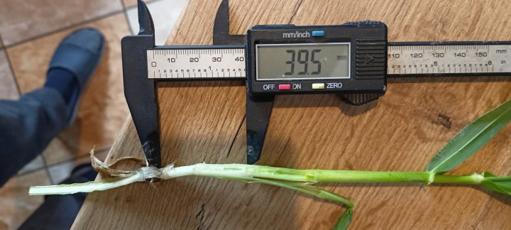

Jakos słabo się zbiera w tym roku ,mam aleksandre to w porównaniu do wielorzedowki ,ma jakiś tydzień opóźnienia jak nie więcej,a siew tego samego dnia, w wielorzędowce kolanko już 1,5cm nad węzłem .

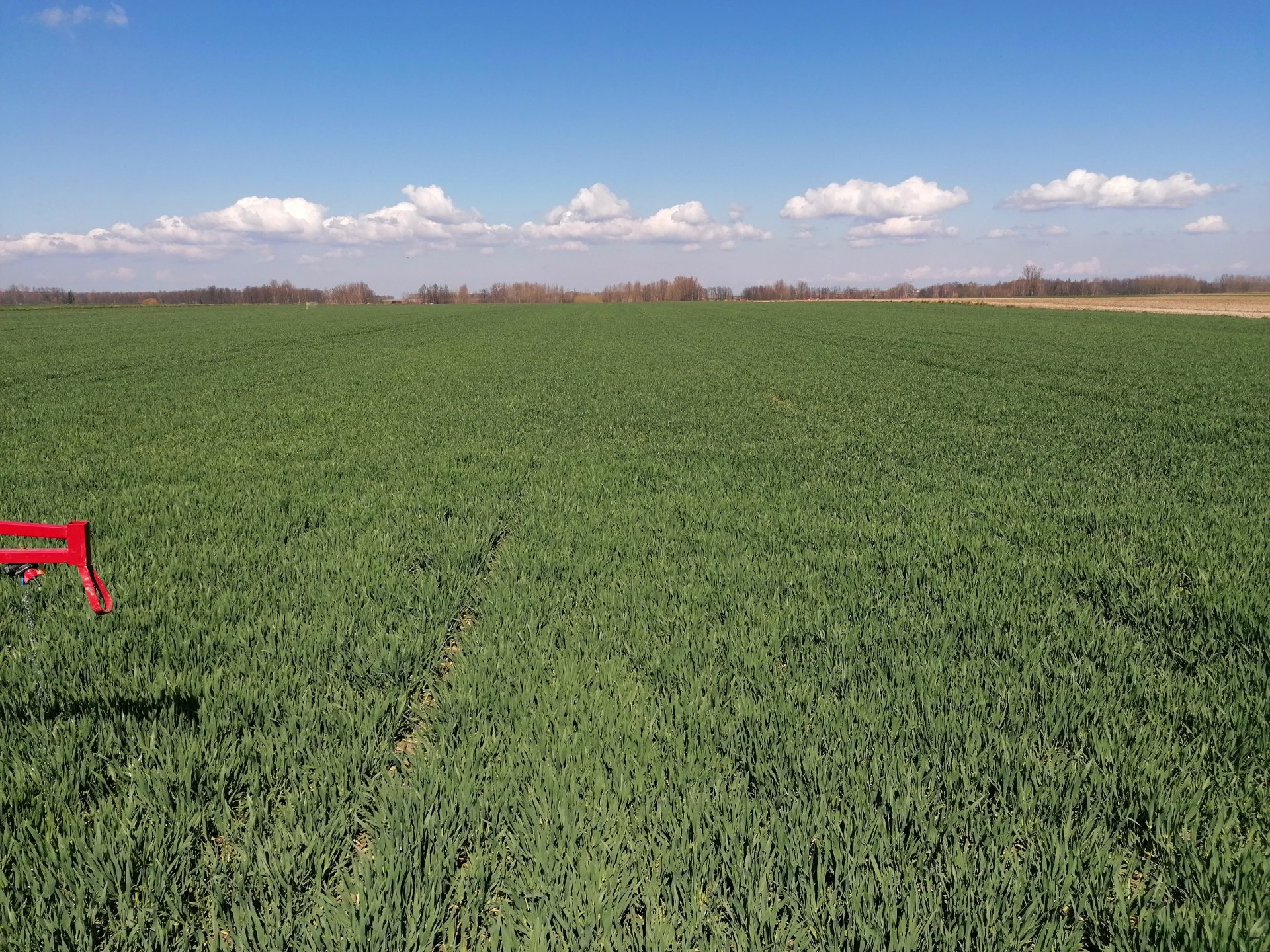

A obecnie przymierzam się do T1 i regulacji (trochę spóźniona), jutro zabieg jest planowany. KWS KOSMOS

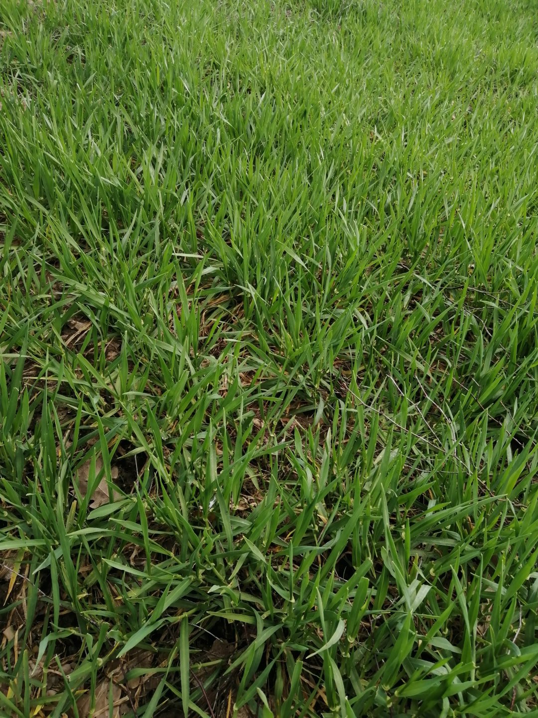

Panowie mam 2 odmiany jęczmienia kosmos i jakubus na lekkich glebach jest ładny zielony a na glinie mały żółty i zostało po 1-2 rozkrzewienia u sąsiada to samo na 3 klasie bardzo słaby, a na słabszej ziemi jest ładny. co to może być
mrozy lub grzyb atakuje
mróz to raczej nie. Na jedną działkę 2 lata temu wywoziłem resztki po oczyszczarce do buraków i tam gdzie te resztki kipowałem to jęczmień jest bardzo ładny a zaraz obok żółty i rzadki
3 minuty temu, Skowron16 napisał:
kuzyn ma na piachu tez jakubusa to piękny zielony i obsada taka jak ma być a u mnie aż się nie chce na pole chodzić
dorobi się, u mnie nie tak dawno jęczmień po mrozach zrobił się żółty cały, nie chciał rosnąć, wyglądał jakby grzyb był 2 miesiące nie pryskany. dostał azotu i wystartował choć widzę że już są schody

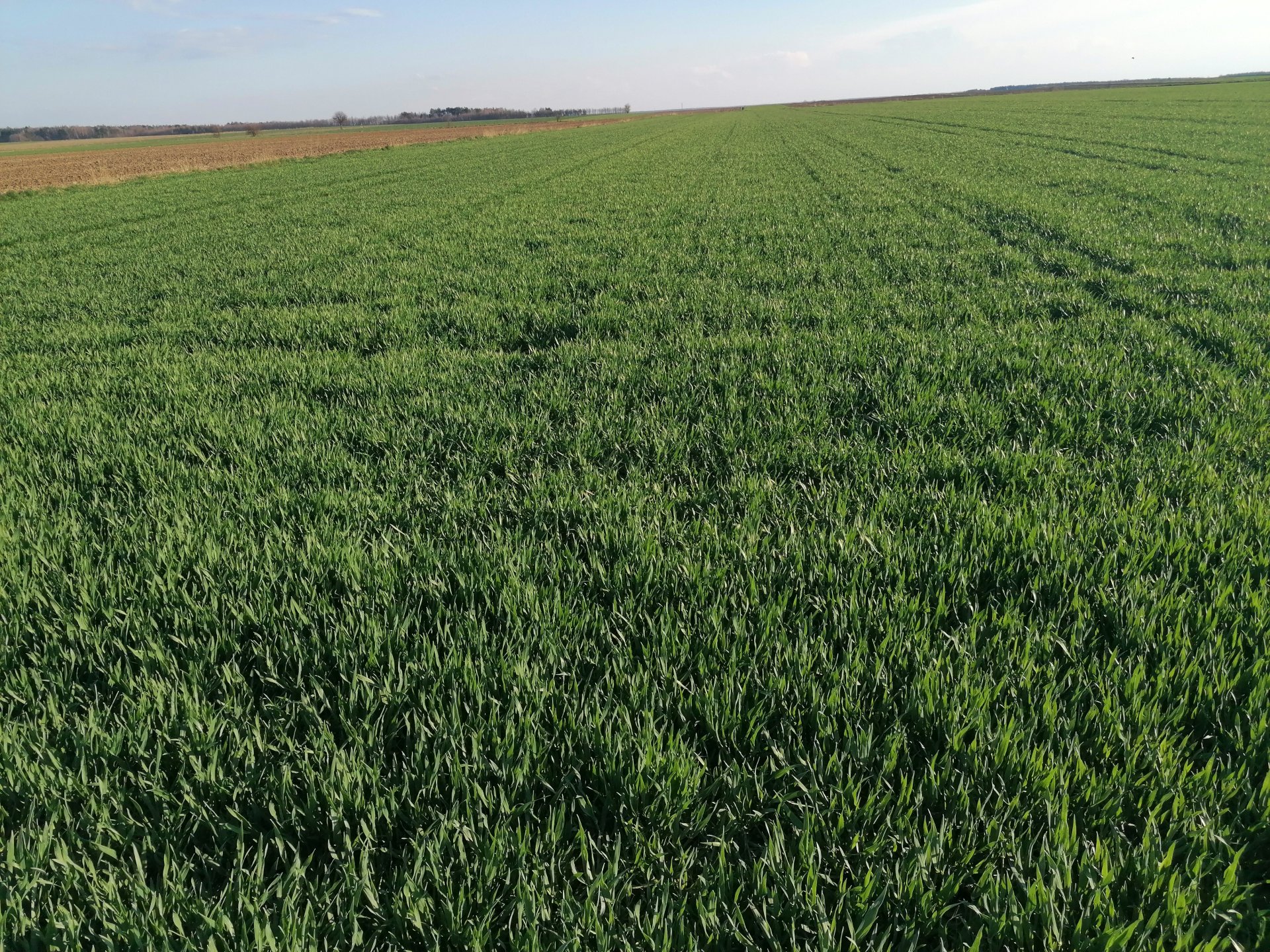

Eksperymentalna Sandra na V/VI klasie, nawożenie zakończone, w planie już tylko tebu+azoksystrobina, a następnie kombajn:

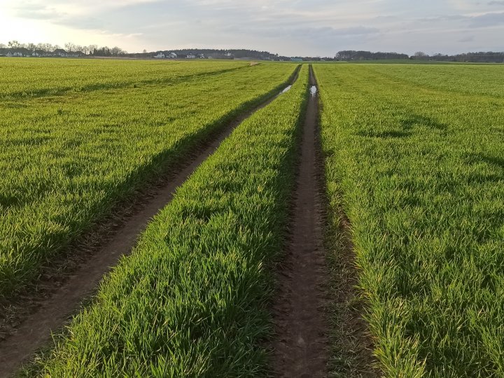

KWS Kosmos T1, R1 zrobione dzisiaj. Glora (prochloraz, fenpropidyna) 1,2l, orius extra 0,5l/ha, modus 0,5l/ha. Nawożenie zakończone na 130kg N w postaci saletry.
Edytowane przez Aroo22
u mnie podobnnie lub ciut większy i najbliższy tydzień nie ma możliwości wjazdu, robi się żółty sam nie wiem od czego
