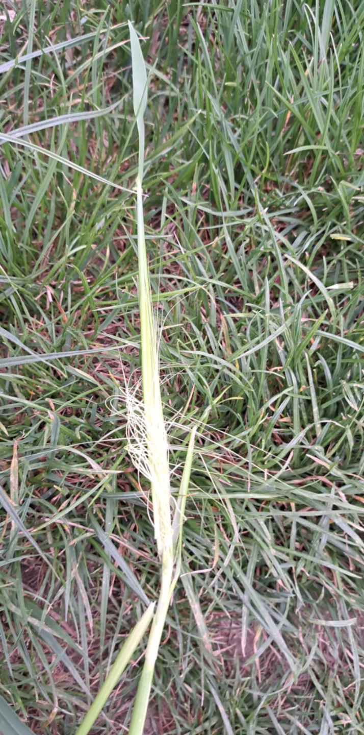

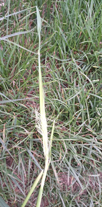

kiedy jedziecie z T2 na jęczmień? jak zaczynają wychodzić ości?
Ja dziś pojadę, ości już wychodzą na 5 klasie ale u mnie bardzo sucho
Jak bardzo sucho to ta Grzybowska tylko zaszkodzi. Po pierwsze nie szkodzić. Potem można zobaczyć potencjał rośliny i stanowiska.

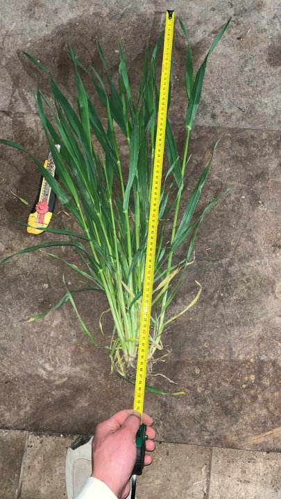

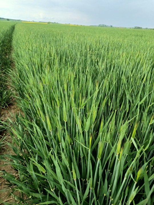

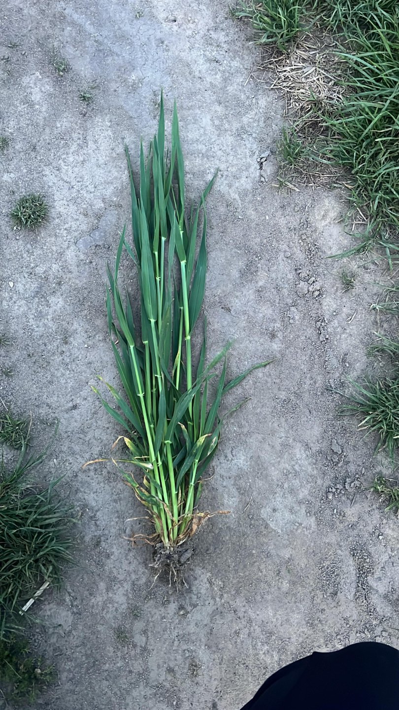

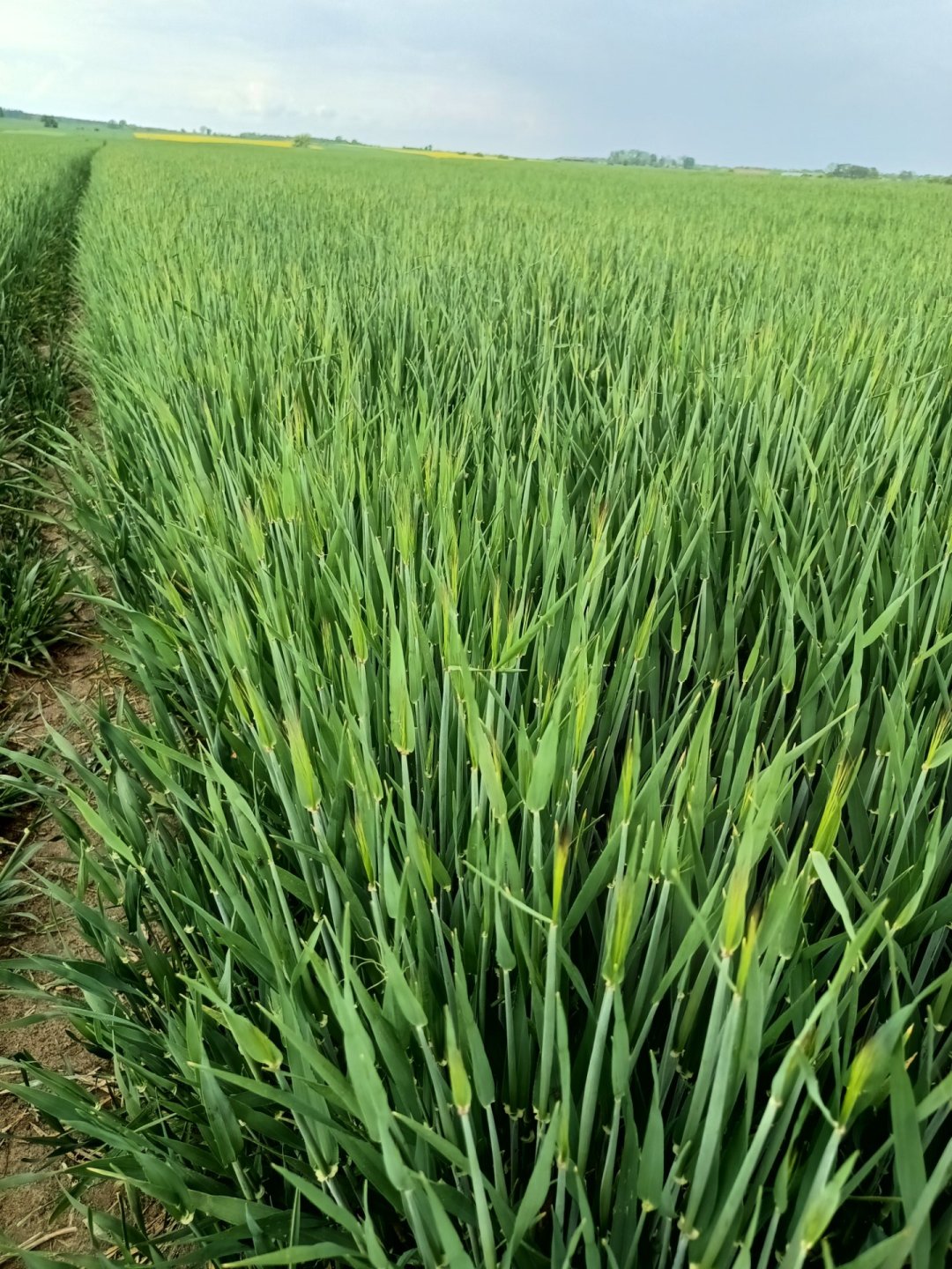

12 kwietnia zrobiłem T1 iR1. Poszedł Unix 0.53kg/ha + Puro 50EW 0.27l/ha + MedaxMax. Jak teraz podejść do T2 ? Wydaje mi się, że już jest flagowy liść. Poniżej zdjecia. R2 odpuścić?
