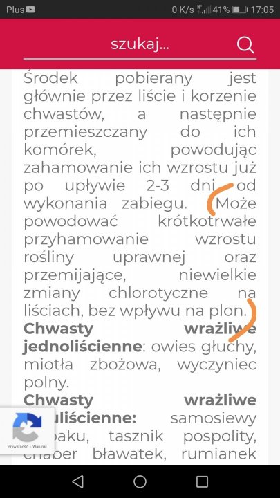

@Agrest Producent nie pisze nic o życie. Choć w etykiecie znalazłem żyto na stronie producenta żyta nie ma. Wydaje mi się ,że to zależy od tego co jest drugim składnikiem paku. Winnettou jak sprawdzisz etykietę nie jest dopuszczone do żyta.
ja pszenżyto zrobiłem pakiem i nic nie ma. A żyto axial zwykły plus mustang.

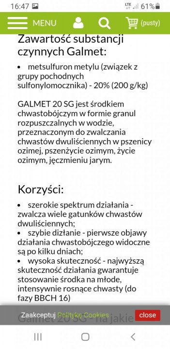

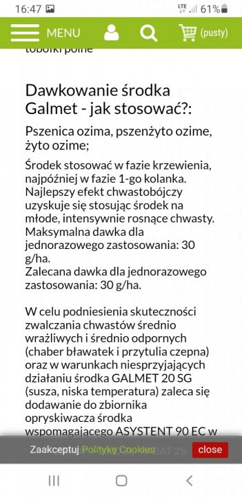

Zrobiłem screena z paku z Winnetou.
To metsulfuron metylu.
Czyli np Galmet.
A to w celu obalenia tego że ta substancja nie jest na żyto
Gdzieś czytałem, że zmienili drugi składnik względem zeszłego roku czy dwóch. jest Winnettou czy jak go tam się pisze i on nie jest dla żyta i pali.
Co do substancji nie będę się spierał. I zrobiłem jak zrobiłem i ani Zyto a ni pszenżyto problemu nie ma.
