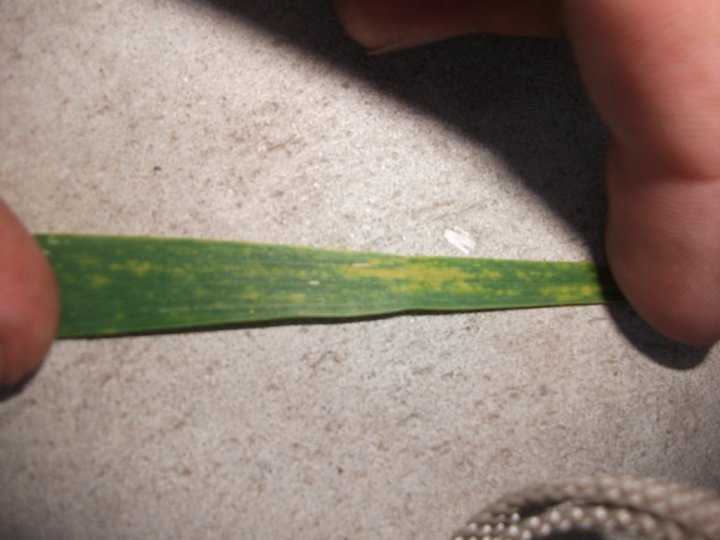

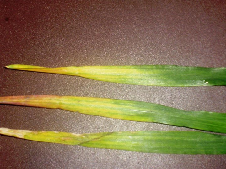

Witam. Czy to są objawy niedoboru jakiegoś pierwiastka czy może jakaś choroba grzybowa? Zaczyna pojawiać się to na najstarszych liściach. Pszenżyto jest po 2 dawkach azotu i mikroelementach w fazie 2 kolanka 3 cm nad wezłem. Z góry dzięki za pomoc.post-118078-0-30524800-1398021322_thumb.jpg

Przedsiewnie było 200 kg/ha polifoski 6. Ph w okolicy 5. 5 kwietnia dostało nutrimix compo 1kg/ha plus 3kg/ha basfoliar compo npk 20-20-20 a przed opryskiem wygłądało lepiej. Czym to można wspomóc jeszcze. Zboże jest duże w porównaniu z innymi a może coś od grzyba dać bo planowałem jeden zabieg tylko.

Byłem dzisiaj odwiedzić moje Borwo i zauważyłem niedobór fosforu.Przez te przymrozki miało utrudniony dostęp do pobierania składników.Fosforu pod korzeń nic nie dostało.Planuje po świętach jechać dolistnie i chciałbym zaspokoić ten niedobór.Fostar w dawce 2 l ha będzie dobry da to coś.Duże będa straty w plonie jeśli nie zaspokoje tego głodu

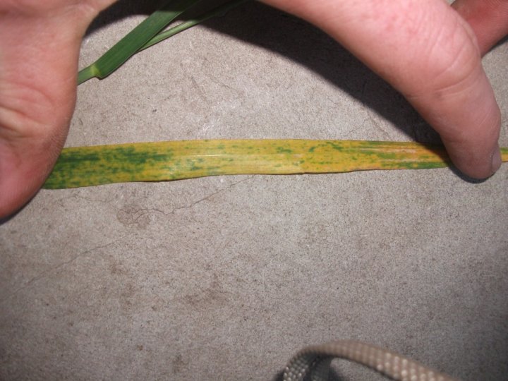

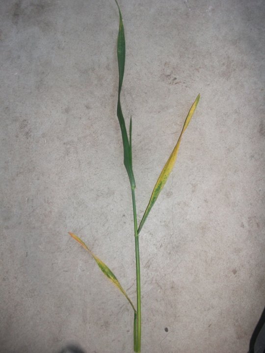

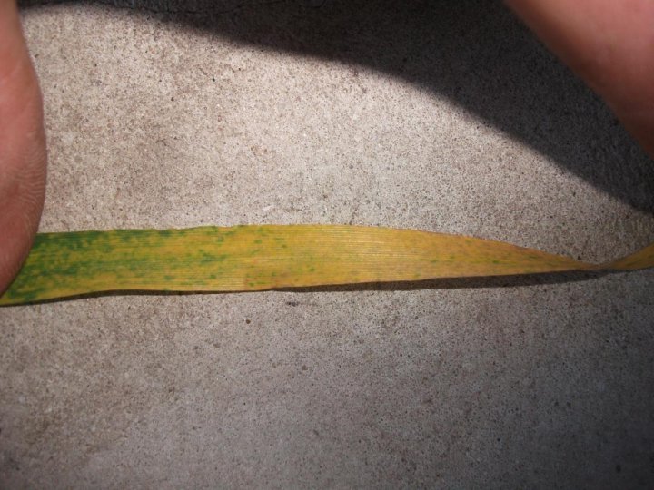

Panowie co sie dzieje , 3 dni i nagle takie cos sie rozwineło i szybko opanowuje rośline , pryskane od grzyba było 5 kwietnia Wirtuoz + odzywki , 7 kwietnia poszedł Moddus i Tytanit od tamtej pory nic nie było pryskane na polu , występuje to miejscami , rozumiał bym miejsca tam gdzie słabsza ziemia i kwaśniejsza ( robiłem badania) ale występuje takze tam gdzie była dobra , dzis rozrobiłem w plecakowy turbinowy na 5 arów i spryskałem samym Manganem bo jak szukałem to coś podobnie wygląda a że miałem troszki jeszcze to na spróbę , Czym to zachamować i uratować ??? nie chce aby mi cała plantacja poszla. post-50403-0-80133500-1398188429_thumb.jpgpost-50403-0-15947100-1398188486_thumb.jpgpost-50403-0-45054200-1398188469_thumb.jpgpost-50403-0-38491500-1398188456_thumb.jpg

Kolego w tym roku dziwne rzeczy dzieją się ze zbożami sam nie wiem czemu ale mam pszenice po rzepaku i żółknie a azotu dostała 150 N

Ale jak myślicie co to może być ?? u mnie podobnie się dzieje i też nie całe ale place robią się żółte. Wątpię że to od niedoboru azotu bo chyba nie działo by się to tylko na kawałkach. Grzyb? jakaś choroba?
