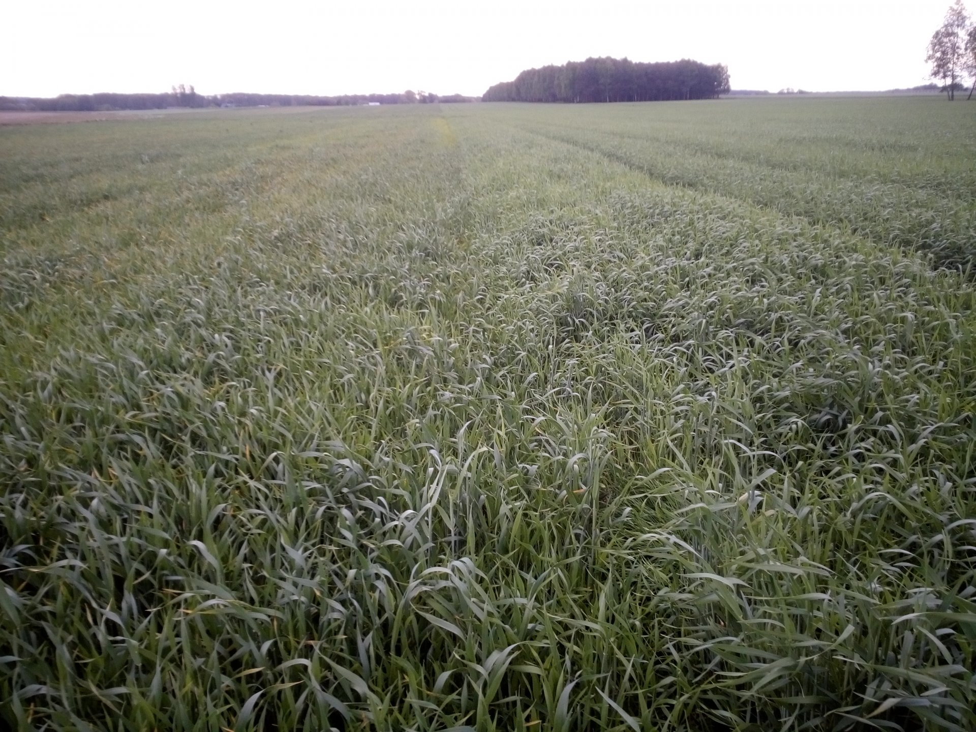

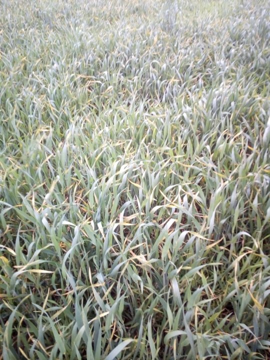

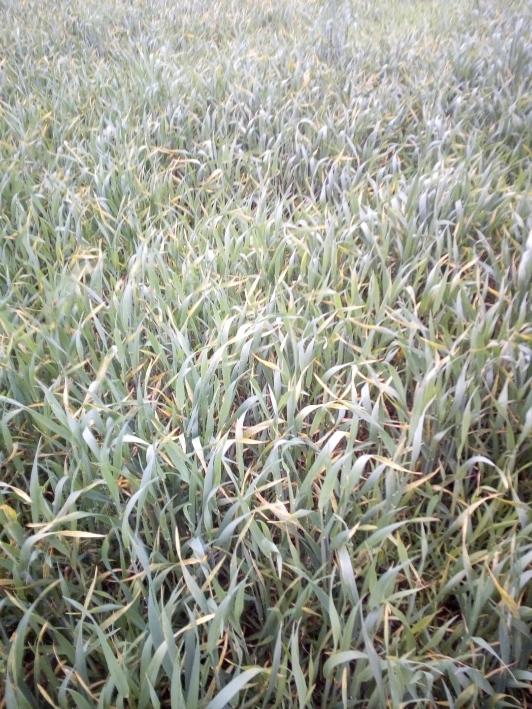

Leszy    5215
Ziemia podobna i jednakowe nawożenie. Po prawej kwalifikat a po lewej własne ziarno. Temu po lewej coś zaczyna dolegać. Na szybko ktoś by powiedział czego się może tu dopatrzyć?

Leszy    5215
7 godzin temu, krilan06 napisał:
A ochronę fungicydową jaką robiłeś?
Właśnie dopiero teraz wjechałem. W pszenżycie zazwyczaj jeden przejazd rocznie robię i starczało.
Udostępnij ten post
Link to postu
Udostępnij na innych stronach
Leszy    5215
1 godzinę temu, tytanowyJanusz napisał:
Leszy, czym robisz/ robiłeś grzybowke?
Jakieś Ambrossio czyli tebukonazol.
@krilan06 zboża trochę po macoszemu się u nas traktowało.  Głównie jako przerywnik monokultury kukurydzy i do przesiania łąki. Ziarna sprawie nie sprzedawaliśmy również, więc nie ważone. Jak rodzice w ogóle nie stosowali grzybówki, to jak słomę krowom słałem to czasem mnie dusiło i alergii dostawałam. Jeden przejazd fungicydem i mam z tym spokój. Jedynie jak się jakąś kupi od mniejszych gospodarzy, ale też coraz mniej takich co nic nie stosują na grzyby.
