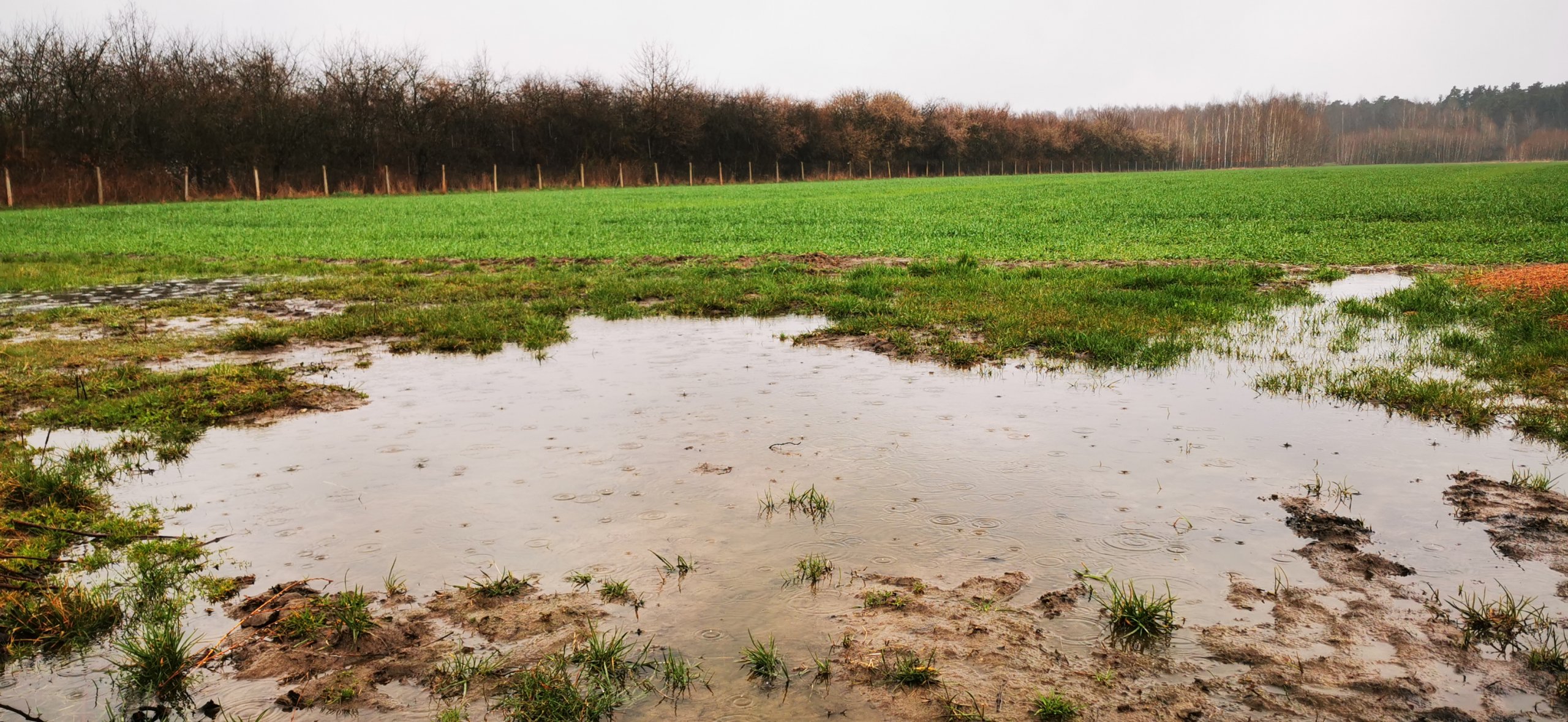

ta nie pada pada i ma padać jeszcze cały tydzień , woda w polu stoi  jakby to był ryż a nie pszenżyto , ci co nie posiali czy opryskali to cały rok będą sobie teraz w brodę pluli że można było wjechać a oni spali !!!!
na zdjęciu pszenżyto Belcanto

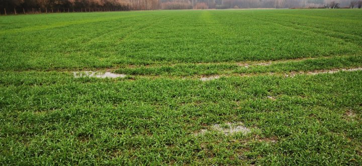

W niedzielę pokażę zdjęcia (jeżeli nie zapomnę 😁) jak wyglądało pszenżyto 1.marca a jak wygląda teraz tylko ja na pierwszą dawkę dawałem saletrosan
