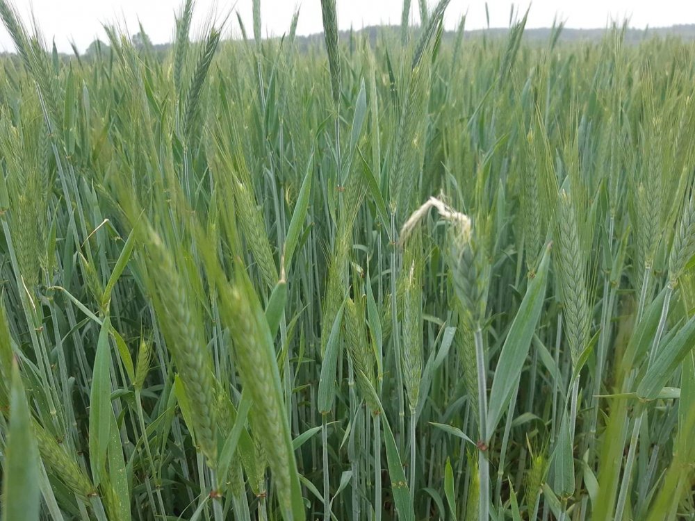

Panowie mam pytanie co sie dzieje z psznzytem odmiana borowik i sa takie same objawy jak na fotce chodzi o uwane kłosy nie jest tego duzo ale sie zdarzaja i czy normalne sa te bielsze koncówki w pełnych kłosach ??
Czy cos z tym robic czy zostawic czym to grozi jakis duzy spadek plonu ??(fotka nie jest mojego autorstwa jest zapozyczona z neta i nie roszcze do niej zadnych praw autorskich )

Na T2 zastosowałem falcon, niby objawu chorób nie widać ale się zastanawiam czy nie polecieć z T3  i jeszcze zabezpieczyć kłosy i może jeszcze dodatkowo górne liście, co polecacie za środek w jakiejś w miarę przystępnej cenie ?
6 minut temu, Szron88 napisał:
Był robak w w kłosie przed wykłoszeniem i wyjadł. Teraz nic juz nie zrobisz.
No ale tych kłosów jest mało co sa wyjedzone ale chodzi mi czy te kłosy co teraz wygladaja normalnie sa jakos zagrozone czy z nimi bedzie wszystko oki ??
Edytowane przez damianos95
Myślę ze raczej nic im nie będzie. Mam trochę takich kłosów w życie populacyjnym i to tylko w słabszych miejscach na mocniejszych działkach jest ok. Robaka nie widać także gorzej nie będzie.

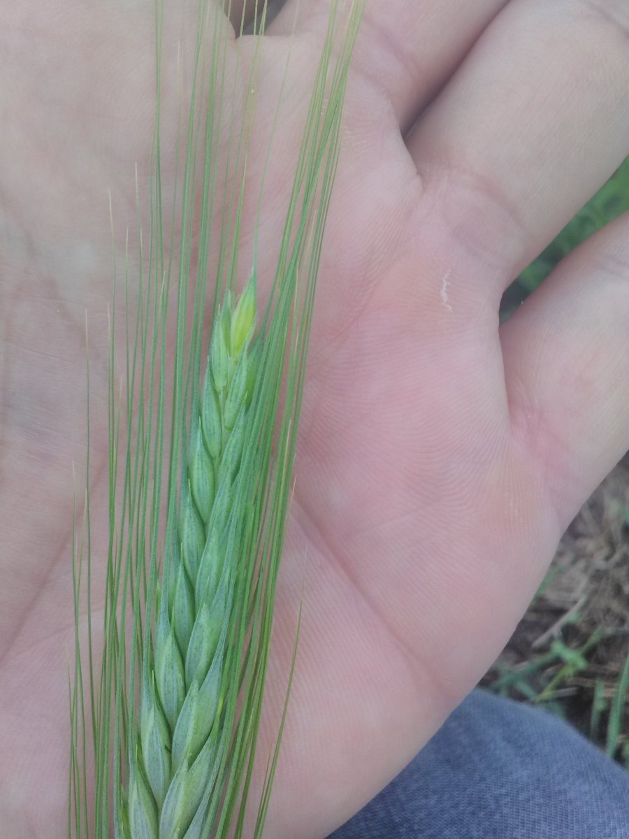

Byłem w ponidziałek to były pojedyncze kłosy wygryzione, dziś poszedłem jest ich więcej i dużo robaków podobnych do tarczówki tylko nie śmierdzi, jutro jak nie będzie padać to jadę z cyperkill i zobaczymy. W melomanie jest ich najwięcej
Edytowane przez jacor73
Masz na mysli żółwinka zbożowego ?? On jest podobny do tarczówki ale on nie wyrzadza duzych strat w uprawie moze masz wciornastka ?? on jest malutki i trudno go dojrzec a podobni 5-10 osobników na 1 kłos do fazy nadlewania ziarna nie wyrzadzaja duzej szkody ale moze ktoś sie wypowie ??
W pszenżycie miejscami wyskoczyło zielsko, zboże w fazie kłoszenia i tu moje pytanie czy można jeszcze czymś prysnąć tak miejscami. Myślałem o Starane- stosował ktoś tak późno?
No faktycznie jest to żółwinek, dziś słońce i skurczybyczki pochowały. Nie mam ścieżek to faktycznie może więcej zniszczę ciągnikiem niż mi to zje. Zaczekam jeszcze do poniedziałku
