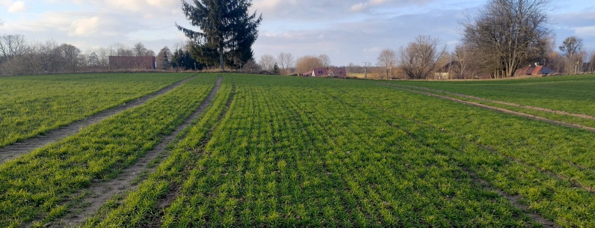

A jesli chodzi o terminy siewu, to zdjęcie z końca stycznia tego roku. Pszenżyto siane bodaj 21-22 września. To miejsce, w którym było najbardziej gęsto na polu.

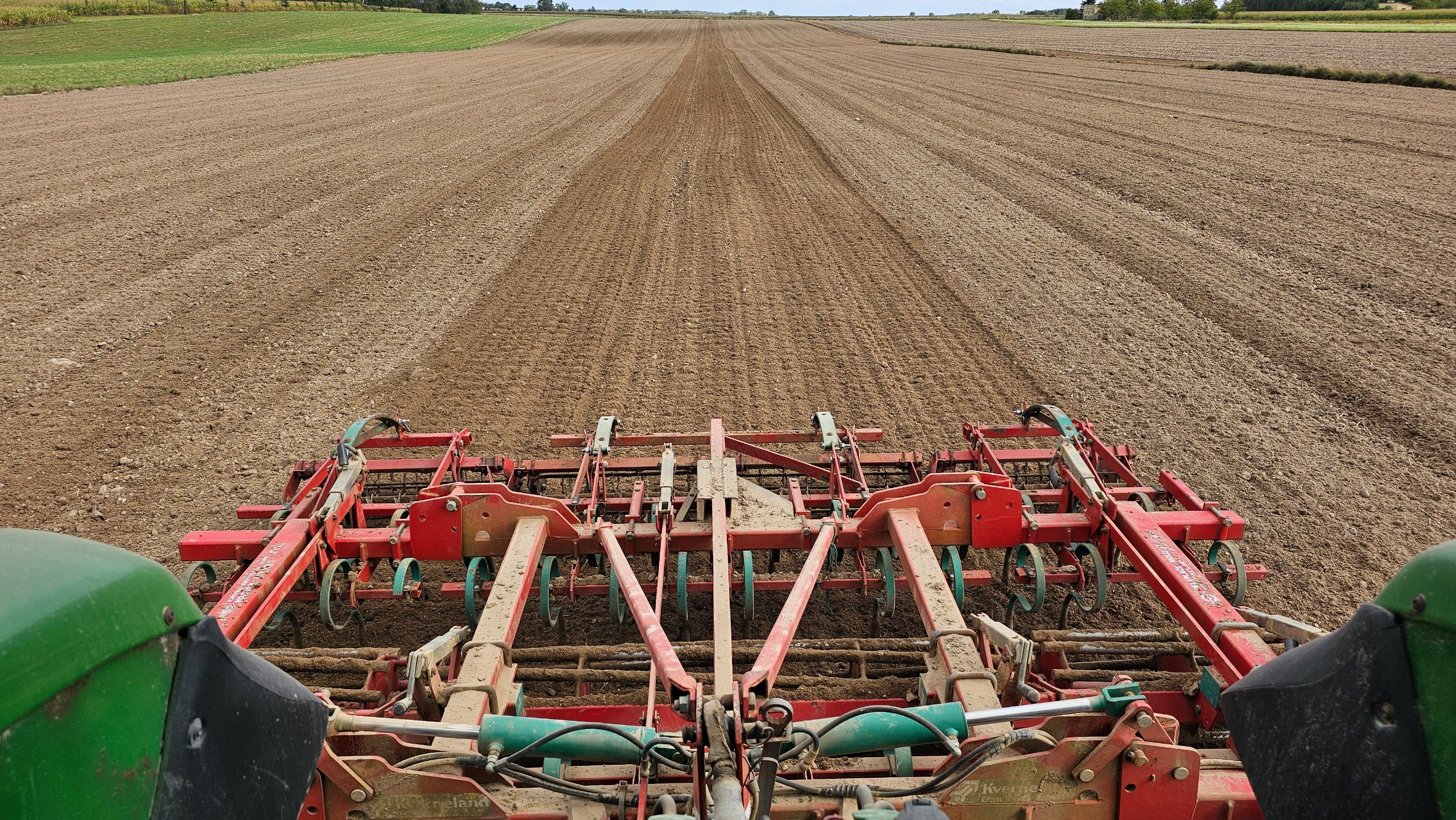

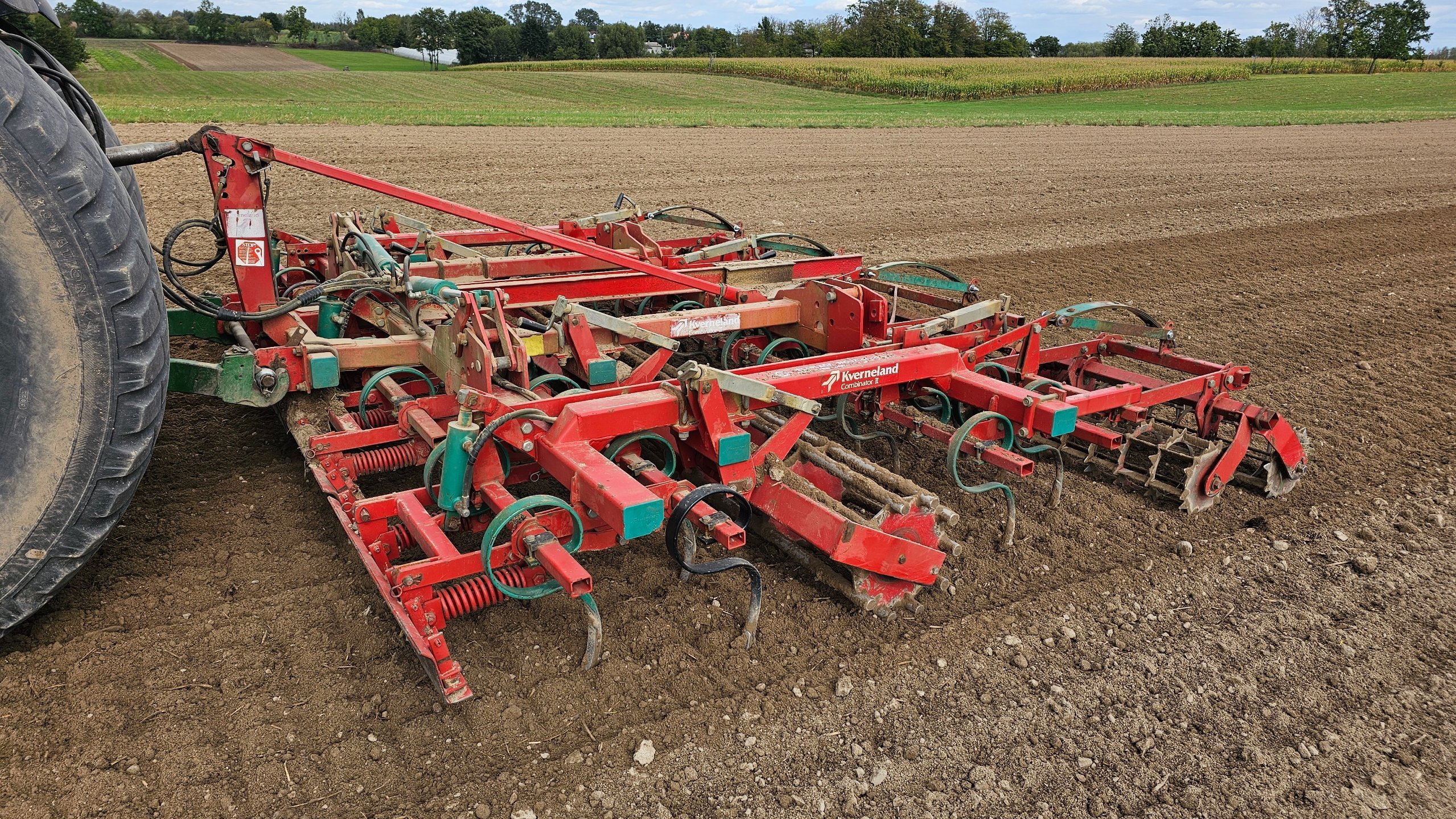

Bronowanie pod pszenżyto rozpoczęte 😃
Orzesz, później jest bronowanie, i później siew agregatem?
zgadza się , tak jak stara książka pisze.
4 godziny temu, EppS napisał(a):
To kverneland nie zapada się na VI klasie ? ile mocy potrzeba ?
nie zapada się trzeba powiedzieć że idzie równomiernie i lekko , mocy to myślę że 90KM było by ok bardziej chodzi o masę  ,w tej chwili podpięty 110KM to jakby na pusto jeździł.
to jakbyś opony tył już wymienił to by latał z tym agregatem po polu ^^
