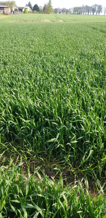

Przyczyna jest bardzo prosta i już w lutym było wiadomo że trzeba dać jak najwcześniej i konkretną dawkę, zima była bez mrozu i wyjątkowo mokra w stosunku do innych lat, wszelaki zapas azotu poszedł w głąb ziemi na drugą półkulę, kto dał mało i późno no to efekt nie może być inny, do tego większość siała bez NPK, bez zaprawiania, materiał zagrzybiony z zeszłego roku, o oprysku na grzyba nawet nie myślą o tak wczesnej porze, no może z dwa tygodnie przed żniwami,  no i teraz pytania co to z nim nie tak. Ale jedno dobre, nie ma złego co by na dobre nie wyszło, sypać będzie i tak 8-10 ton na forum i YTubie.
Edytowane przez Desperado
U mnie nawet u takich, u których realnie wartości plonów kręcą się wokół liczb dwucyfrowych,  też sa żółte place, a azot ci więksi podawali u mnie końcem lutego.
Zgadza się, w tym roku kto podał azot wcześniej, u tego lepiej to wygląda. U mnie niestety w pszenzycie opóźniłem N2 i jest słabo. Do tego teraz zimno, ale mam nadzieję, że ruszy, jak się zrobi ciepło.
Byłem teraz się przejść na bliższych polach to zmarniało zboże, fioletowe się porobiło a na horyzoncie jeszcze co najmniej jeden przymrozek.
Mam taki cichy plan, żeby dorzucić saletry we wtorek na to planowane 140N to może też trochę pomoże w regeneracji.

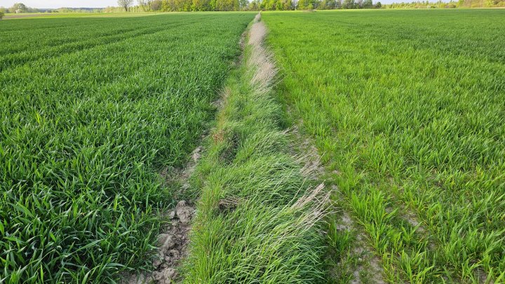

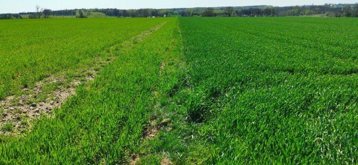

Problemem nie jest odmiana, tylko osoba prowadząca daną odmianę zboża. Gdyby @misio3p prowadził uprawę z którą tu graniczysz to byś tych zdjęć nie wstawiał, z tego względu że twoje uprawy byłyby tymi słabszymi.
z tą osobą możesz mieć rację , tylko piszę jak jest u mnie połowa pól dziadowata , kurczę to by znaczyło że połowa chłopów to dziady coś się zagalopowałeś !, ale co do zdjęć to dla spokoju nie podałem nawet które moje.
Od prawie 16 lat mam tu konto i nie przypominam sobie zdjęcia graniczących ze sobą pól z podpisem: „moje jest to słabsze, sąsiadowi rośnie lepiej”
Myślę, że się nie zagalopowałem.
