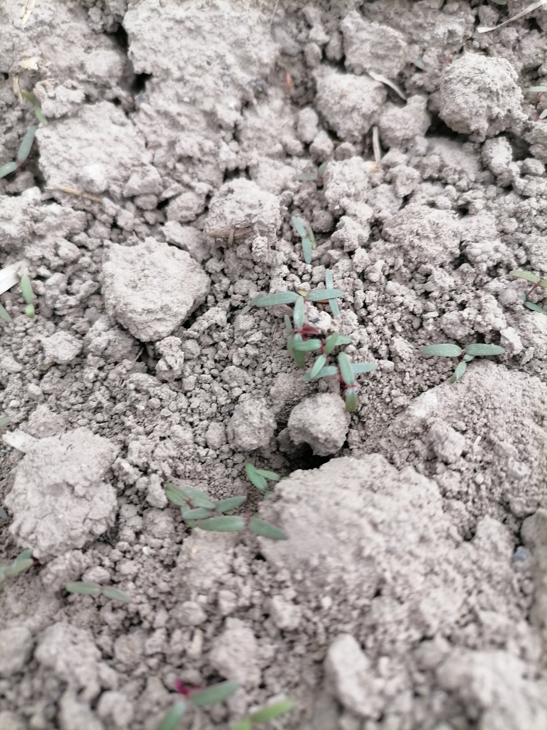

3 godziny temu, rolnik039 napisał:
U mnie chwast na chwaście
Komosa biała Benz powinien ją wziąść chyba albo basagran stosował ktoś Benz?
2 godziny temu, kamil800 napisał:
I u mnie juz sie zaczyna pojawiac ta zasrana komosa.
I co jechac juz z opryskiem na to? Czy np. Na weekend?
Zaraz zobacze w innych miejscach bo tutaj to taka dosc gliniasta dzialka na innych nie ma grud to moze mniej
w pierwszym przypadku to szarłat a komosa może ze dwie tam widać takie mniejsze jedną przy brzegu prawym kadru na cienszej i wyższej łodyżce (podliścieniową hypokotyl chyba nazywają czy jakoś tak )

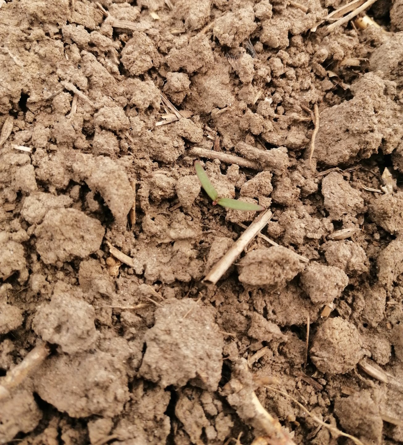

w drugim to czy to nie https://www.google.com/search?client=firefox-b-d&q=rdest+powojowaty+siewka?
@ravoj - jak to mówią - "ma oko" no ale parę lat doświadczeni swoje robi
Benz stosowałem i nie widzę różnic z Basagranem Agrobentazonem i... a nie; to tyle bo innych "bentazonów" nie praktykowałem

Ciezko powiedziec... Mi to jednak wyglada na komose a moze to i to sie trafia. Ale i tak trzeba chyba leciec bo ta "powojka" potem tez sie pancerna zrobi. Jedyna pociecha, ze jest mokro i powtorne zachawszecznia nie beda zbyt duze. To co sie teraz zwalczy moze dac fajne efekty. Przynajmniej tak mysle 😂
