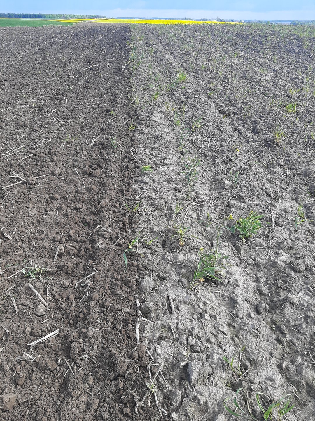

Chodzilem na pole sprawdzic czy nie ma duzego blota i od razu zrobilem fote. Po tych deszczach troche zmylo ziemie ze slomek i widac ich wiecej niz jak sialismy ale i tak sa to pojedyncze slomki (albo po prostu jest ciemna mokra ziemia i teraz ladnie ja widac niz jak jest sucha) a nie cale kłęby wiec oprysk powinien bez problemu wnikac nawet pod te slomki. W sumie nie jeden oracz ze slabym plugiem tyle ma na wierzchu 😁 w doglebowym najwazniejsze aby nie bylo grudy sloma nie jest duzym problemem bo kolega pryska rzepak po striptillu doglebowo i jak sa warunki to nie robi poprawki. A w st to juz slomy troche jest
Tutaj ze zdjecia to ta dzialka co dala 9t. Na innym polu gdzie bylo 7t to bedzie polowa tego. Mam tez jedno pole gdzie skosilem zboze przy samej ziemi bo bylo pryskane lancetem i oddalem slome to tam jest calkiem jak zaorane i mam nadzieje ze nic ten lancet tam nie odwali. 2 lata temu nie mialem jeszcze bezorkowoego i po kombajnie poszla talerzowka a na zime troche glebiej scierniskowy i byla tam fasola i wtedy tez było dosc wilgotno i doglebowki dzialaly to chyba nie robilem zadnej poprawki albo przelecialem raz polowa dawki basagranu +butoxone. Ale fasolke mialem czysta do konca 😁 wiec mozna i troche "slabszym" sprzetem. Mozna tez dac wapno na slome na zime to jeszcze lepiej rozlozy. Powiem ci, ze nawet odmiana pszenicy ma znaczenie. Mialem dubaja to ona sie tak tnie, ze juz po talerzowce nic nie zostaje. A mialem tez reform to ona sie tnie juz gorzej. Sieczka bardziej jak po jeczmieniu niz po pszenicy, taka "poszarpana" i po tej jest juz trudniej. No wszystko ma znaczenie. Im lzejsza ziemia tym tez lepiej sie wszystko miesza i rozklada 😁

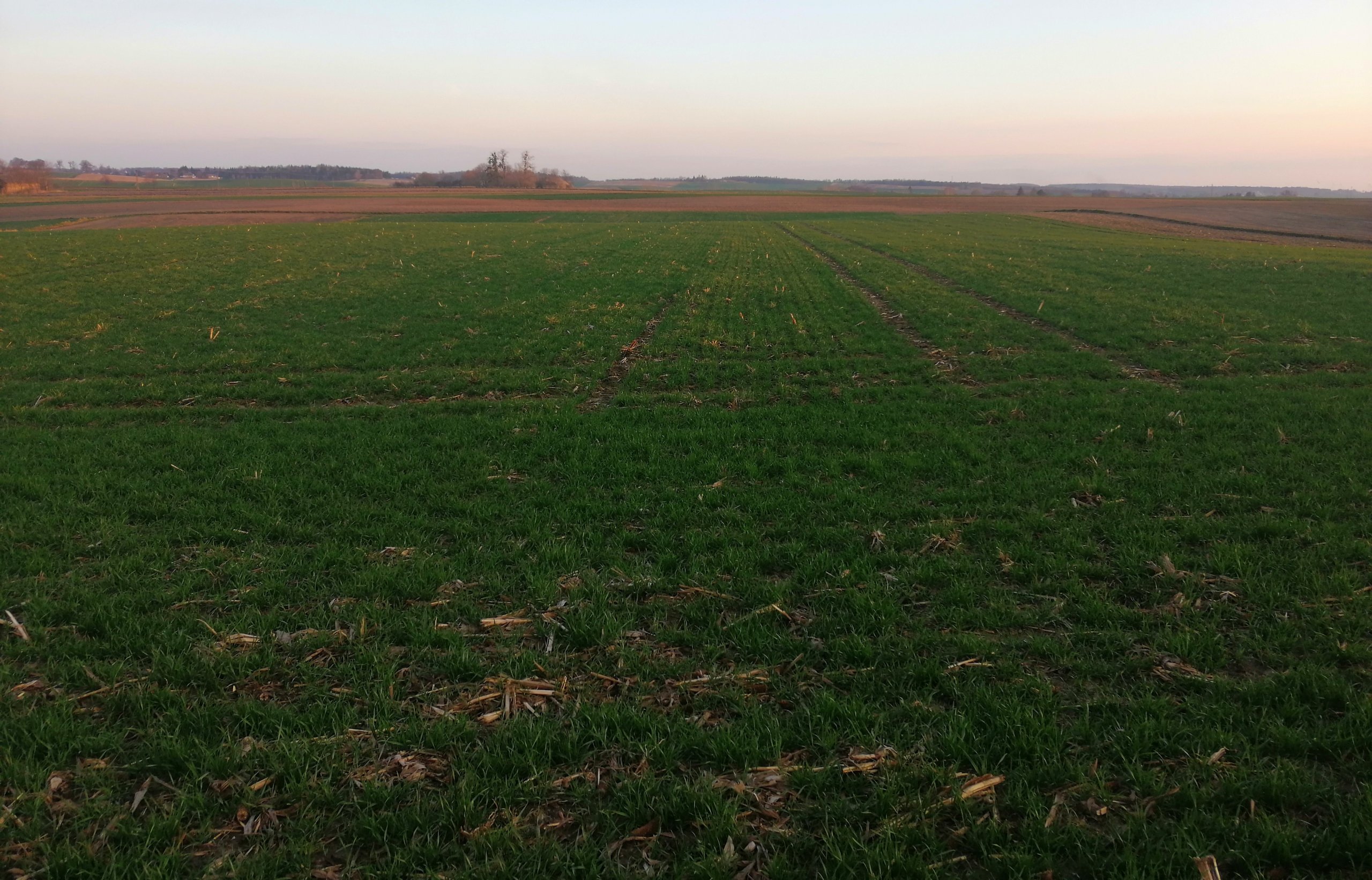

Tez mam pszenice po kukurydzy. Nie mam zdjec jak teraz wuglada ale mam z wczesnej wiosny jak fajnie to wygladalo. Takie rzadeczki w tej slomie 😂
To zdjecie gdzies z poczatku marca
A to moze z 2 tyg pozniej
Z teraz nie mam ale wyglada jak zwykla troche pozniejsza zimowa pszenica
