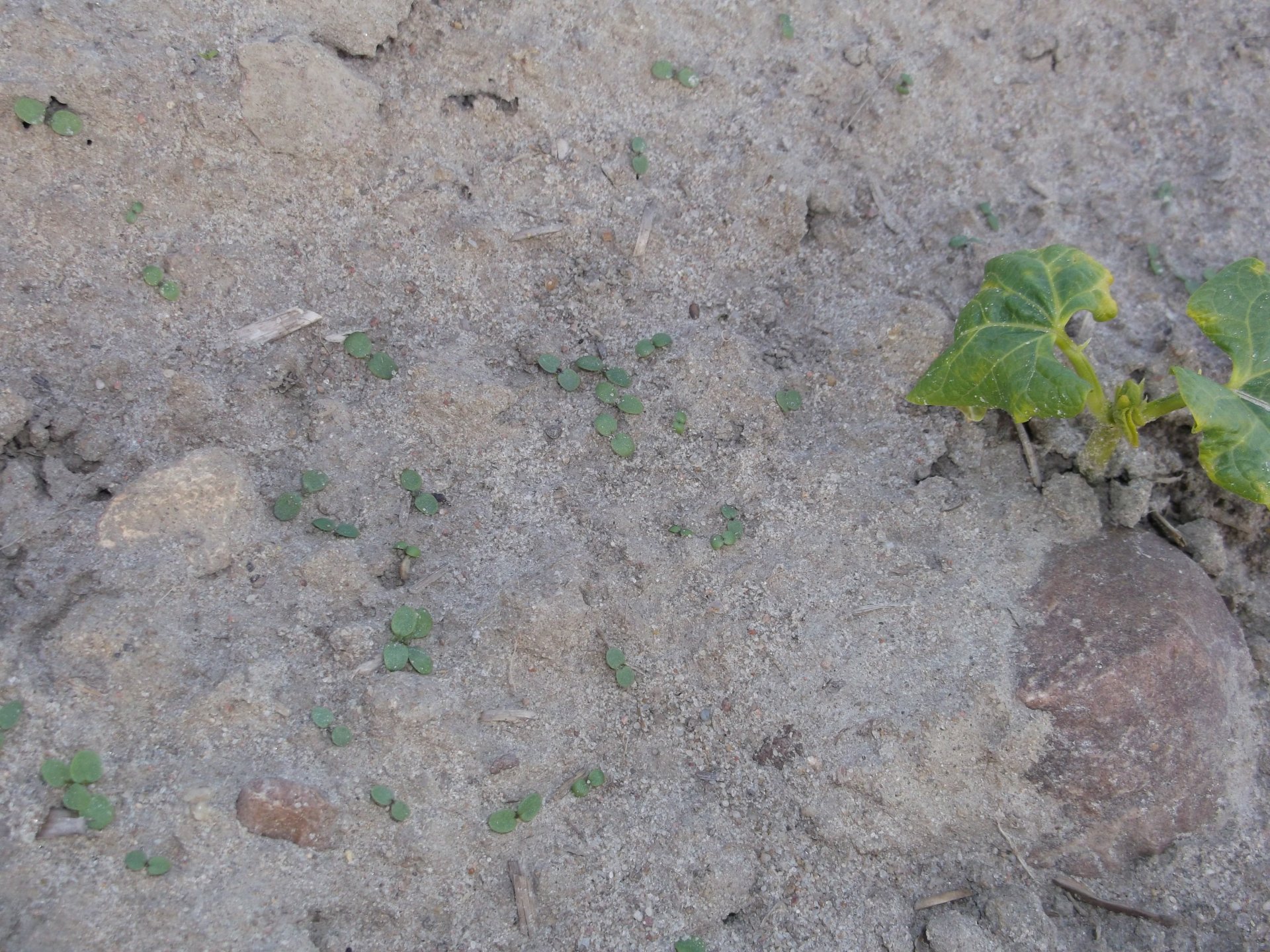

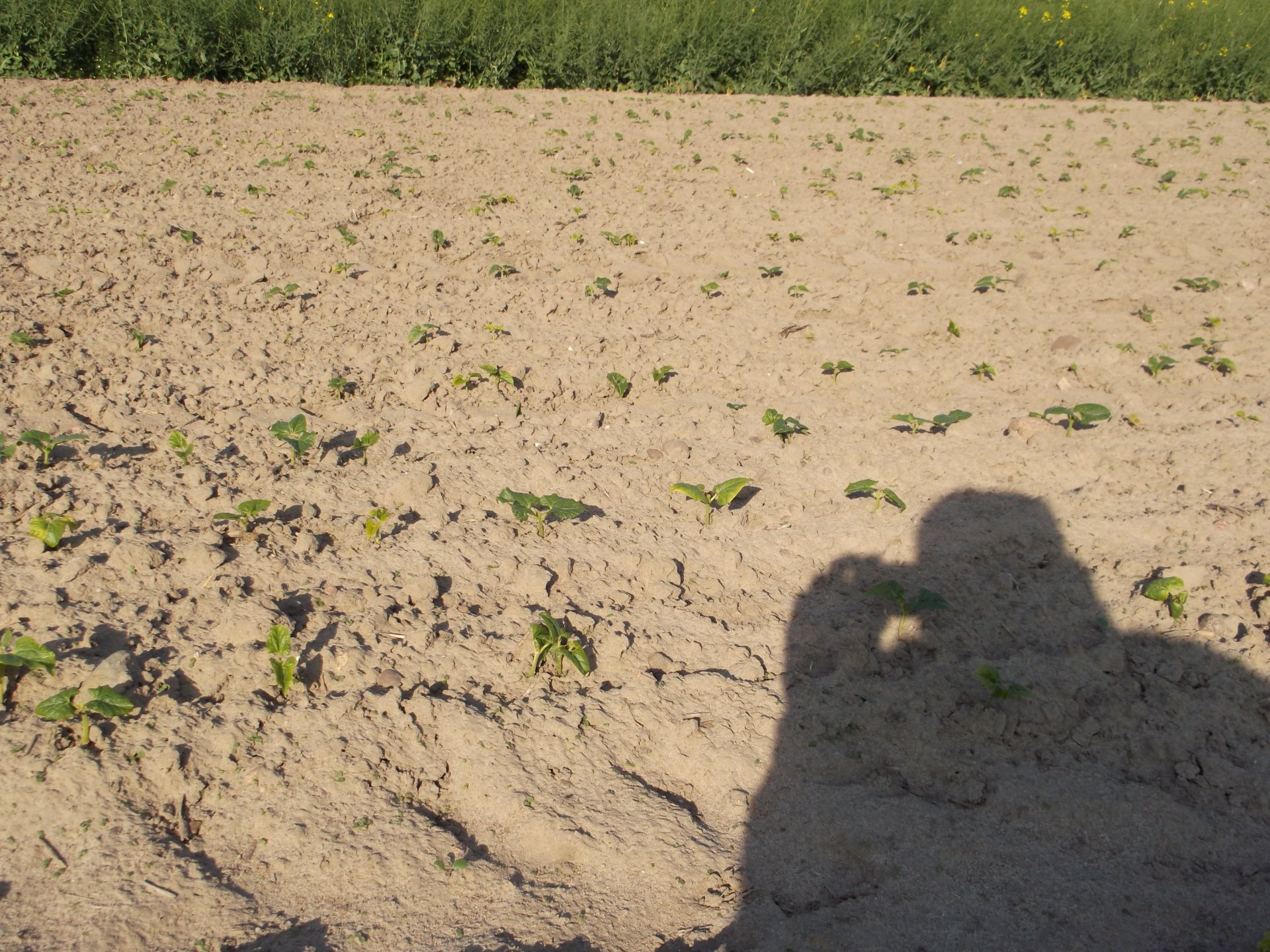

Dzisiaj opryskałem basagranem 1,5l/ha. Fasola dopiero po wschodach, a fiołek w fazie liścieni. Nie ma się co czaić, na etykiecie basagranu pisze że pierwszą dawkę  1,25/ha można zastosować niezależnie od fazy rozwojowej fasoli. Za tydzień zdam relację czy fiołka bierze.
taką dawką i w takiej fazie chwastu jak na zdjęciu ma szansę wziąć tego fiołka a relacji bardziej oczekuję czy fasola ocalała.
ja póltora litrem poparzyłem pierwsze liście i tylko szczytowe zostały i fasola odrosła ale raz że byla to szparagówka a dwa to wspomagacz jeszcze był.

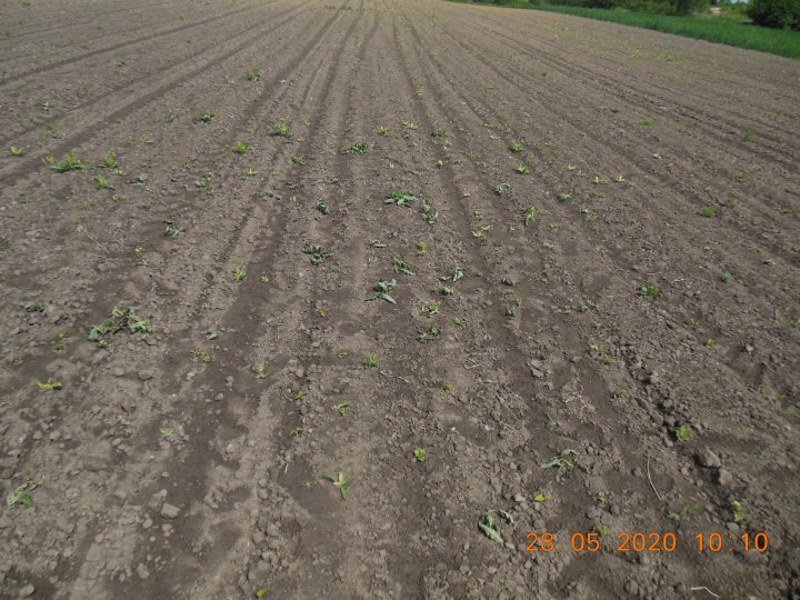

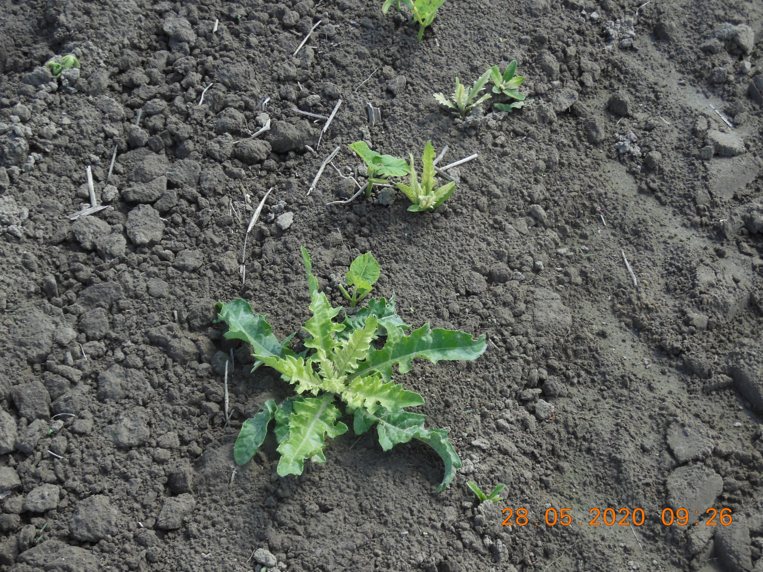

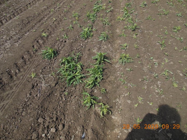

ja popryskalem Butoxonem z glifosatem plac ostów jeszcze przed wschodami fasoli no i dzisiaj takie coś
zobaczymy dalej bo na tym drugim to dawka poszła prawie na mokro na polu i ciekaw jestem czy fasola powschodzi w tym miejscu bo nieco deszczu po tym plecakowaniu było ale to czerwona i powinna przeżyć.
Gorzej że ulewne deszcze na weekwend obiecują a czerwona jeszcze w większości nie powschodziła i jest tuż tuż ale jeszcze w ziemi.
Jak ubije deszcz to jeszcze może być różnie i idealnych wschodów na całym polu może nie być.
