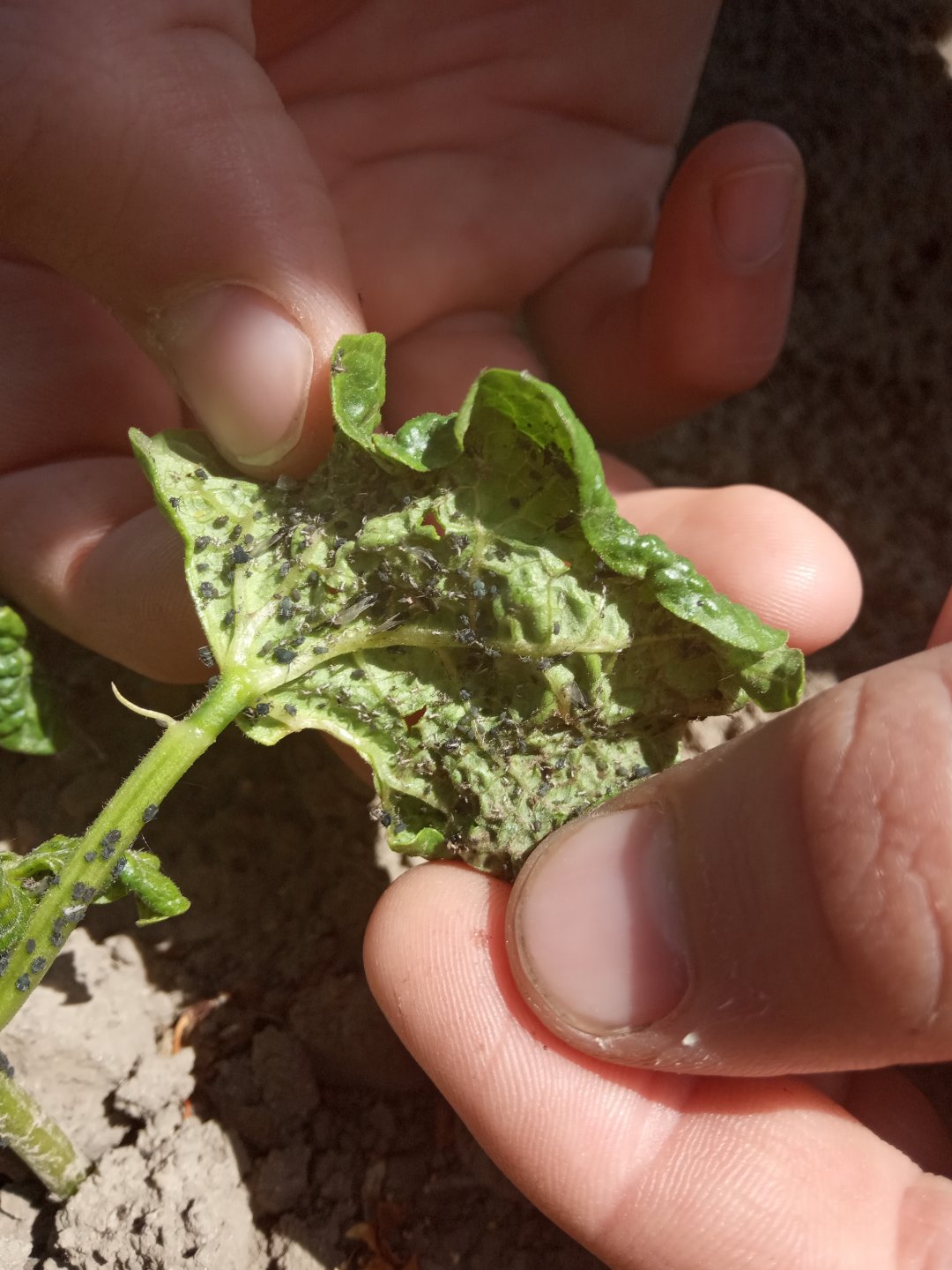

ze środków niezalecanych do fasoli ale dopuszczonych dla innych upraw tiachlopryd np Calypso Proteus oraz stosunkowo nieznany jeszcze mszycom spirotetramat (np Movento) ten dopuszczony dla fasoli szparagowej. Oczywiście pszczoły też bardzo wrażliwe zwlaszcza na ten drugi ale do kwitnienia fasoli jeszcze kawałek czasu bo bliżej kwitnienia środki na acetamiprydzie ale te bardziej zapobiegawcze niż interwencejne bo na te mszyce zaczynają już się uodparniać. O pełnej skuteczności raczej mowy być nie może po jednym zabiegu ale bodaj ze dwa co 3-5dni najlepiej różnymi środkami   ograniczy to nasilenie na następnych jeszcze nie zaatakowanych roślinach.
Teraz zimne noce i jakim pyretroidem można ale opryskiwaczem który drobną i bardzo drobną kroplą a najlepiej jeszcze z nawiewem i zwilżaczem aby i od spodu liści zawiało bo te kontaktowe no ale gdy temperatury poniżej 10 stopni a takie teraz jeszcze są to można tani zabieg jakim decisem czy co tam z tej grupy do fasoli dopuszczone a gdy fasola podrośnie którymś z wcześniej wymienionych poprawić zwłaszcza że tamte lepiej działają w gorąco nie wiem jak Movento temperatury lubi
mieszanie środków w jednym zabiegu praktycznie nic nie daje a tylko podnosi koszt bo zabieg i tak trzeba ponowić i dopiero po drugim jakieś tam efekty widać no i po układowych przez pewien okres fasola jest toksyczna dla namłodszych form mszyc czyli najlepiej aby te ukladowe na więcej liści spadly niż te dwa teraz co ledwie wylazly.
Opóźnianie zabiegów na czas kwitnienia też kasuje biedronki których teraz mnoży się na rzepakach i gdy te zaczynają dojrzewać kończą się tam mszyce i wtedy jest wylot masy glodnych biedronek które potrafią mszyce w fasoli utrzymać na w miarę niskim poziomie i tylko pojedyncze krzaki bronione przez mrówki pozostają opanowane bo jak wiadomo mrówki sobie mszyce dojne hodują i bronią swoją trzodę przed drapieżnikami.
Zabiegi wcześniejsze na mszyce skasują też wiele mrówek ale to tak na marginesie  bo i tak w fasoli jako sianej stosunkowo późno wiele kolonii na polu nie zdążą ..... a bedzie tego pisania bo jeszcze osetniki mogą koniecznością na nie zabiegu rozwalić cały ten plan :P

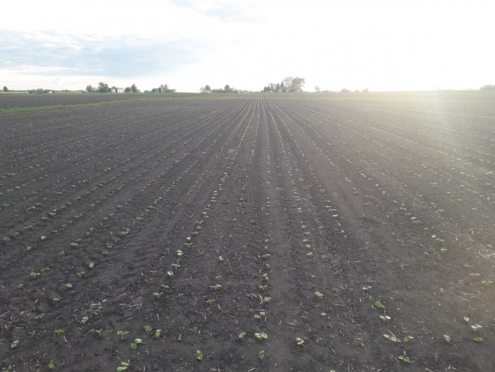

Moja w sobotę bedzie 3 tygodnie jak zasiana i na wierzchu może 30% i taka marna wychodzi że aż mnie szlag trafia. Zasiej w kwietniu źle bo może zmarznąć, za to ten maj pokazał jaki może być wredny na wschody. Tą fasole co posiałem 20 kwietnia jest póki co ładna, no chyba że zmarźnie w czerwcu :) bo póki co widać że wszystkiego się można spodziewać.
