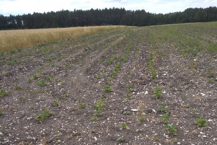

Ja gdzieś mam zdjęcie jak znajdę podlinkuję czerwonej obok jaśka sianej a pryskanej relatywnie wysoką dawka commanda a małą stompa.. znaczy tego co activus oraz jeszcze dodałem sencora jak 0,2l+1,5l+0,1l tak około bo "na oko" lane i kilkuprocentowe odchyłki od dawek możliwe. Pora była mokra a jasiek siany wczesniej przed czerwoną ponad tydzień tak że oprysk wyszedl tuż po siewie czerwonej a tuż przed wschodami jaśka no i ... dobra jak znajdę foto podlinkuję :ph34r:
a teraz tylko powiem że jasiek gorzej zniósl comman niż czerwona a szparagówka blizsza kuzynka czerwonej niż jaśka.
Activusa i innych na pendimetalinie dałem mniej z racji wlaśnie czerwonej bo kilka razy potwierdzila mi się wyższa odporność jaśka niż drobnych na tę substancję a w tym roku wlaśnie lepiej drobne zniosly command niż jasiek. W czasach afalonu szparagówkę nim pryskałem z niewielkim dodatkiem pendimetaliny lub commana no teraz gdy wycofali afalon zastąpiłem sencorem i ten poparzyl mi czerwoną na co suchszych placach pola mimo niskiej dawki.
Sencor jest dobry na wiele chwastów jako uzupełnienie do commanda np na komosy ale w upały paruje z gleby parząc liście fasoli nawet w trzy tygodnie po wschodach co w letnie siewy trzeba uwzględnić szczególnie wszak upały przwdopodobniejsze jak np w maju czyli względnie bezpieczny command na szparagówkę ja bym ryzykował do 150ml/ha plus ew ten activus czy inny na pendimetalinie ale w dawce nie wyżzej niż 500ml pedimetaliny czystej na ha czyli jeśli on 400 SC to max 1,25l/ha. Tam wyżej DTaras słusznie pisze że pendimetalina w suszę nie działa za dobrze bo wszystkie doglebówki w suszę sobie walą w konia ale jesli poleje to działają aż za dobrze a zwłaszcza pendimetalina a szparagówka moim zdaniem szczególniej wrażliwa na tę substancję niż jaski a mniej wrażliwa na chlomazon ale tylko podejrzewam bo tylko w tym roku mi to wyszlo ale to może dla tego że szparagówkę i czerwoną popryskałem "jak książka pisze" tzn zaraz po siewie (na trzeci chyba dzień) a jaśka nieprzepisowo bo dziesięć dni co najmniej po siewie i stąd może command mi pobielil jaśka a czerwoną obok nie a to z jednego opryskiwacza bylo.
Gdy fasola już powschodziła i zobaczyłm pierwsze iskierki wschodzących chwastów dałem 0,8l/ha basagranu plus litr atpolanu wspomagacza i jeszcze tam dosypałem trzy kilo siarczanu magnezu ale to po za tematem  bo on byl w innym celu i nieco na pewno osłabił parzący efekt basagranu na chwasty ale nie na tyle aby fasola wyglądała bez motyki jak w tym folderze (tam daty w stemplach na zdjęciach i nie będzie takich watpliwości jak wyżej :) )
https://drive.google.com/open?id=12Hn9Ocm6U53BFxLKVsQ3V_xhc9URd-wG
z oprysków na chwasty jeszcze poszedł z tydzien po basagranie agil na trawy (szczegóły i daty na tym forum jeśli kto potrafi szybko lub dosc uparty jakkolwie odszukać)
Ilość wody przy opryskach doglebowych absolutnie nieistotna byle ilośc oprysku na powierzchnię wyszła zamierzona i to nie prawda że duża ilość wody cokolwiek zmienia bo i tak bez deszczu słabiej podziała a w deszczowy czas lepiej (oczywiście w doglebówkach bo w nalistnych opryskach to inna sprawa)
znalazlem nawet caly folder i czerwona po dziesięć metrów na brzegach pola a jasiek w środku, z resztą widać gdzie granica odmian bo ten pobielony to jasiek karłowy
https://drive.google.com/open?id=1Q3rDwVVcK87T4Mab7A3ehJEt7ZVkiO2c
stan późniejszy tej plantacji w poprzednim linku

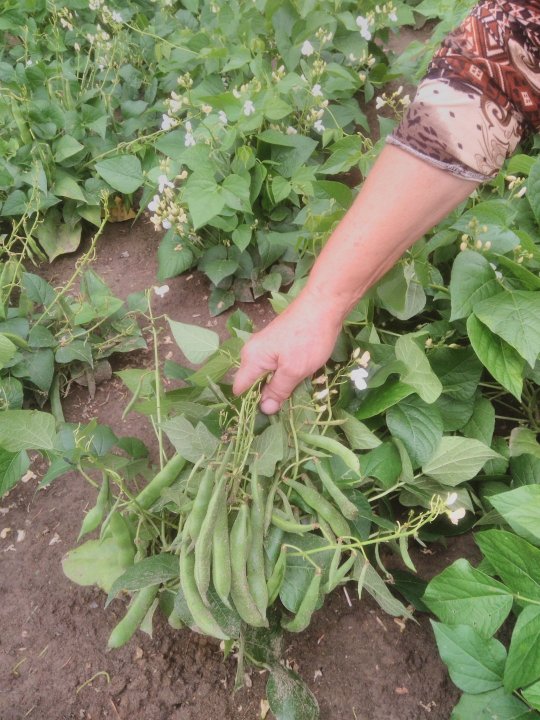

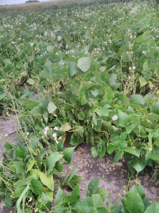

zdjęcia uktualne miały być ,więc są :D jutro jadę z grzybem,bo trochę porudziała,przeliczyłem strąki na jednym krzaku,wstępnie 33 ,plus to co się jeszcze tam zawija .byłem w Sitnie,więc po drodze zajechałem,ciekawostka taka z Sitna,ze jest nowy typ kombajnu do fasoli,nie colombo,kosztuje 390 netto,po nim ma wyjśc fasola otoczkowana w złocie :D
