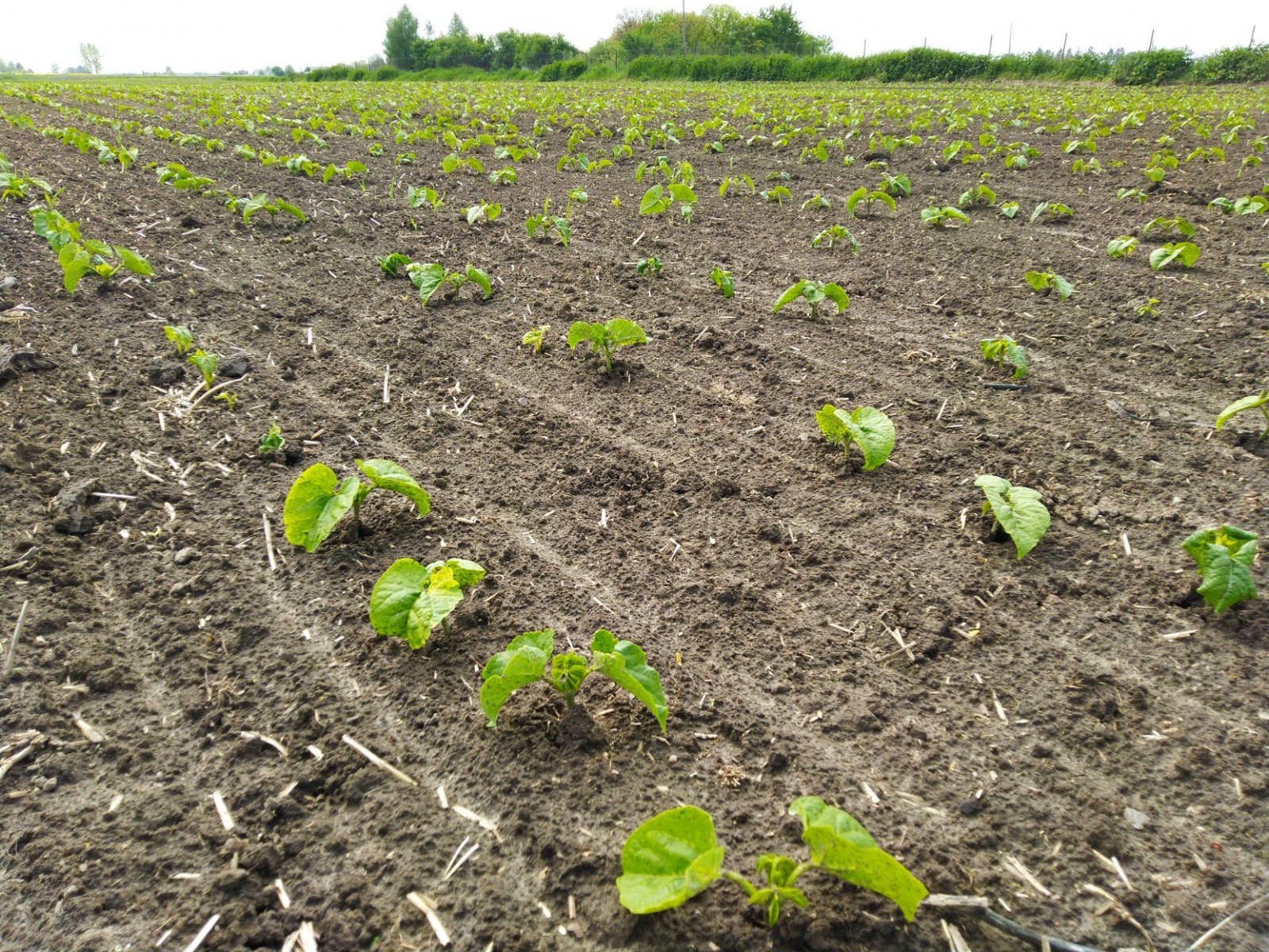

Ja rzeczywiście dzisiaj fasole basagranem pojadę, wprawdzie nie od powoju bo ani jednego nie widziałem ale tak dla statystyki pomimo że chwastów innych nad trawy praktycznie nie ma ale jest basagran i deszcze nadają to czas najwyższy ten jeden sakramentalny zabieg. Tylko jakieś chmury mi się tu nad głową tworza i jeszcze żeby nie było że i ja zostanę z opryskiem do drugiego roku.

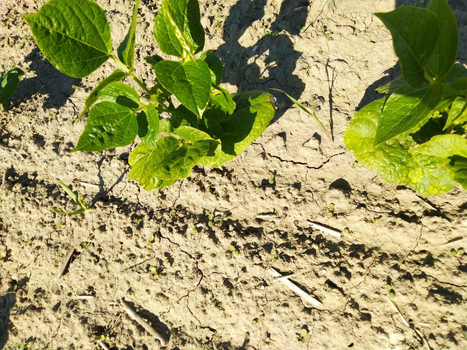

Ja dziś też na dobitkę tych fiołków czy to co innego by było pojadę Basagranem. Tylko nie wiem jak z grzybem, bo jakby się podział a miedzian prewencyjnie raczej nie działa, zwłaszcza przed deszczem.
A te fiołki stoją w rozwoju już drugi miesiąc prawie he he
Czy Cosmo jako adiuwant to się nada? Kurcze chcieli mi sprzedać ale jak zobaczyłem, że to nawóz to dałem spokój. Topsin na grzybka, plus miedzian plus olejan plus Basagran drugi etap?
Gąsienica to pewnie  rusałka i pada ogólnie szybko i myślę, że nawet pyretroidy ją załatwią.
A co do jasności liści to akurat u mnie takie zdjęcie, liście są ciemne i zdrowe, tylko gdzieniegdzie mam plamkę jakby bakteriozy i tak rozważam sens tego fungicydu. Za godzinę będę na polu i rzucę okiem dokładnie.
Daniel ja też kupiłem nawóz Miedź Extra!!! A to miedzian w czystej postaci tylko o połowę tańszy
Ach i motylek ze zdjęcia jedna sztuka fruwał dziś nad poletkiem. Czyli jednak do Afryki mam tak samo jak Wy daleko... Tyż się zastanawiam czy miedzian do Basagranu dać a Topsin zostawić na później..
Czytałem. U mnie jest tylko miedź albo miedzian extra 350 za 46 zł litr. To ciut mniej niż miedzian... Cosmo to NPK ze zmiękczaczem wody (fasola lubi fosfor, nie?) i obniżeniem napięcia powierzchniowego. Boję się, że potas zdziebko za bardzo poprawi działanie basagranu na fasolę a chcę dać 1,5 l/ha. Znów dylematy.
1,5 litra basagranu i jeszcze jakieś "zmiękczacze" to raczej na sporą już fasolę. o gdzieś taką ja Ravoj wstawił a grzybów to ja nie pryskałem w fasoli chyba nigdy i mnie nie pytajcie.
A  że jasne fasole, rzeczywiście i u mnie zwłaszcza czerwona ale w glebie wody pełno i może to z tego, jak by bylo mało to ... już miałem napisać od jutra ale zajrzałem i "przesunęli" burze w prognozach gdzieś na koniec tygodnia i może pociemnieją nieco te fasole chociaż jaśki z zasady ciemniej zielone niż drobne różnej maści.
Ale ja to z rozpiski wziąłem te trzy halby. Jest jeszcze wersja 1,25 + 1,25 ale już zacząłem 0,75 + 1,5... Gorąco to może faktycznie? Dać liter a jak będzie mało i mała fasola to zostanie jeszcze 2,2 do pełnej dawki? Co myślisz z tym antygrzybem razem? Dawać topsin czy na razie sam miedzian?
ja grzybobójczych w fasoli? szkoda kasy. a fosfor to fasola lubi i on właśnie uodparnia na choroby sporo ale doglebowy bo nalistnego mało co się wchłonie i dla mnie to pic na wodę PK dolistne dożywianie no ale... nie powinno zaszkodzić. a te 1,5 litra basagranu to zależy jak duża fasola i czy wszystkie juz mają te potrójne liście o łącznej powierzchni na roślinie co najmniej jak te pierwsze lub większej. no i musi być powód takiej dawki basagranu czyli chwasty ponad dwa liście własciwe bo jeśli nie ma dużych chwastów to po co takie duże ... koszty bo toto tanie nie jest.
ja dam jakieś 0,7-0,8 l + atpolan co sie był w kartoflach w piwnicy ubiegłoroczny zawieruszył w piątce i szwagier go przy okazji porządków...  bo i tego specjalnie bym nie kupował . nie robiłem zdjęć z pół fasolowych bo tylko fasole trochę wieksze a chwastow jak nie bylo tak nie ma a tylko gdzie pozmywało glebę  i czasem się jaki maly rumianek samotnik trafi z jeden na dwa metry kwadratowe to u mnie profilaktyka bardziej bo jeszcze żadnego basagranu nie było no i ub. roczny trzeba wypryskać bo ile będzie zalegał jak nie wiem czy na drugi rok fasole?..
To ja zrobię pole jako ostatnio 0,8 a resztę z opryskiwacza wzmocnię i te dwie przyjk e plamy "precyzyjnie" poprawie. I tak koło 22 muszę pryskać bo na topsinie napisane aby na pszczoły uważać...

Byłem na krajówce i coś tam niby jest, mocno do bakteriozy podobne ale rzadko. Oprócz tego gdzieś w liściu dziurka się trafia, to widać coś ją wcinało ale sprawca nie znany. Poza tym siewki szarłatu i te fiołki uziemione.
Dlatego taki eksperyment będzie:
5% mocznik i siarczan + mikro bor, molibden, żelazo, cynk i miedź
Miedzian+ kaptan po pół dawki
Cypermetryna + dimetoat
Basagran 1l i setka butoxone i wszystko doprawione olejanem. Amen
Wiem, że to wariactwo ale muszę w końcu  rozwiać pewne wątpliwości i za 10 dni będę wszystko wiedział.
Wiem, że siarczan z mocznikiem i Basagran świetnie niszczą chwasty a fasola jak na zdjęciu sprzed 16 dni, Bo tam poszedł mocznik 😁
a no powinien gdzies być jeszcze i siarczan to dosypię moze już teraz do basagranu a może dopiero do graminicydu, zobaczę, takie rzeczy to w ostatniej chwili decyduję bo nie uznaję za zbyt istotne ,oczywiście siarczan magnezu.
co do mocznika to poważniejsza sprawa i tu jako wspomagacz można go dodatkowy traktować czy nie? ja się nie dowiem bo azotu to nasze fasole dostały i tak za dużo a i nie mam akurat mocznika no i sporo fasoli jeszcze w pierwszych lisciach a te dużo wrażliwsze na poparzenia i podobne eksperymenty w pierwszym zabiegu nieco nierozważne a na drugi sie nie zanosi..
Edytowane przez dysydent
No toż przecież u mnie Basagran poszedł z mocznikiem 5% na pierwsze liście. Ale to Eureka i w dodatku moja, to może odporna cholera, kto wie.
