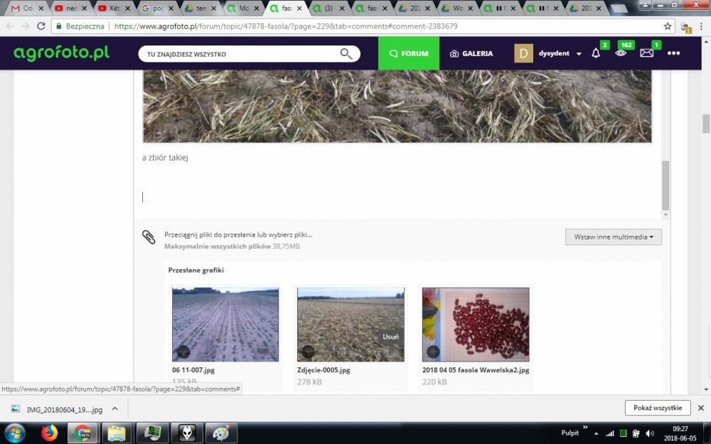

Wie ktoś jak usunąć stare załączniki?
Edytowane przez ravoj
Wchodzisz na swój profil i gdzieś tam jest moje załączniki a później klikasz na dymek z tematem w którym jest ten załącznik, powinno cię przenieść we właściwy post który edycja i dale widać nawet śmietnik na miniaturze załącznika.
Pod chrome mi tak działa innych nie sprawdzałem.
se poklikasz :470_video_game:xD

No właśnie nie ma tego śmietnika nigdzie, napisze do Admina.

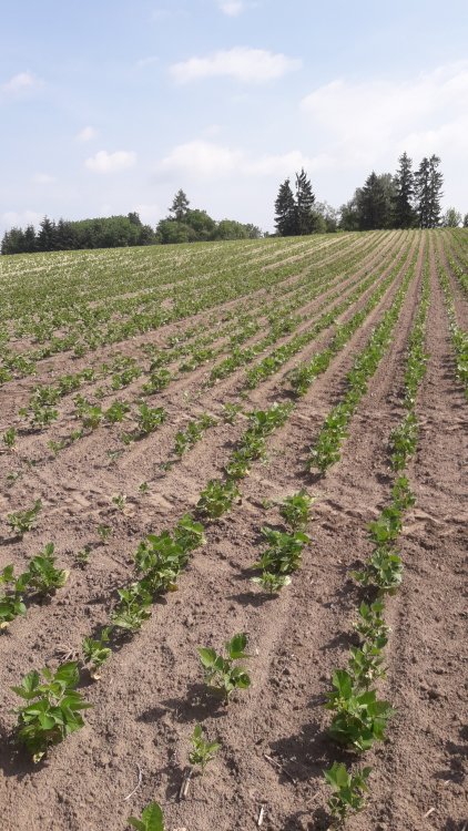

Dobrze wygląda. Ale jeszcze międzyrzędzi nie zakrywa, jeszcze z tydzień.

W glebie jeszcze trochę wilgoci jest Nie ma tragedii i fasola wcześniej siana która dobrze się ukorzeniła jest nawet ładna. Ostatni deszcz u nas padał 19 maja. Najgorsze są te małe rośliny jak moje im jest ciężko dokopać się do wilgoci i rosną bardzo powoli.  Nadchodzi ochłodzenie więc te większe fasole mogą być całkiem ładne ale deszcz na pewno się przyda.

Dzięki chłopaki za pomoc w usuwaniu załączników, w Mozilli było widać ikonę kosza, w Chrome nie i to był problem.

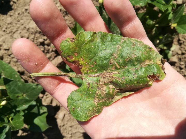

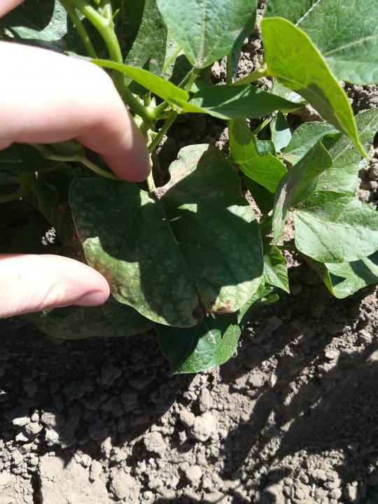

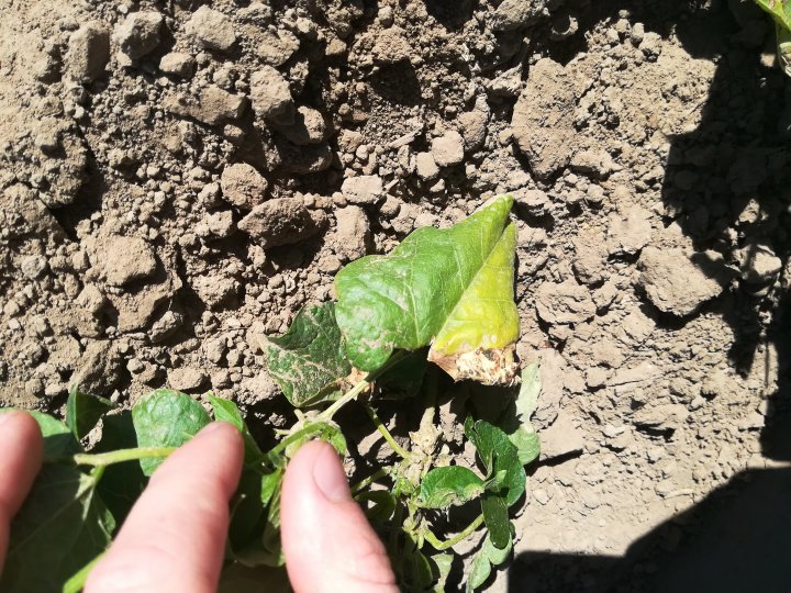

Pierwszy raz widzę takie posrebrzane liście i nie wiem co jest przyczyną to ad, pytania o niedobory.
Mocznik działa jako wspomagacz na podobnej zasadzie jak olejowe bo utrzymuje nieco dłużej na roślinie, do graminicydów -pamiętam - różne atpolany były zalecane w suszę czyli..a siarczan magnezu podleczy po innych opryskach bo graminicydy całkiem inaczej działają i trawom raczej nie pomoże a ma szansę uchronić przed poparzeniami fasolę tylko czy mieszanie w jednym roztworze mocznika siarczanu i mieszaniny jakim jest preparat trawobójczy nie zaowocuje jaką chemiczną reakcją już w cieczy? To pytanie na co najmniej miesięczne dociekania zespołu pracowitych chemików co też dadzą odpowiedź teoretyczną lub zalecą test bo "teoretycznie to my mamy Jasiu dwa miliony dolarów" a praktycznie to nierząd i sodomia w domu; jeśli znasz wykład jaki tato Jasiowi na temat różnicy między teorią i praktyką zrobił na przykładach mamy siostry i dziadka - po odpytaniu -  czy puścili by się za grubą kasę z kimkolwiek.

Brak potasu może robić wrażenie chorób zwłaszcza w suszę lub czegokolwiek innego i czasami walcząc z chorobami jak Don Kichote nietrafnie przyczynę objawów oceniamy bo to nie miecze wroga co skrzydła wiatrowego młyna.

To nie sumienie mnie ruszyło a odpuściła skleroza bo nawet mam zdjęcia ub. r. czegoś podobnego oto one
Próbowałem i magnezu i florovitu i kompleksu dolistnego PK i "flaszkę" na koniec na uspokojenie bo niewiele to dało po prostu w moim przypadku tosyczność glinu na kwaśnym polu blokująca pobieranie różności z gleby i trzeba wapnować tylko pole nie moje to co się będę...
Trochę jakby siarczan magnezu tam pomógł ale nie na tyle abym powiedział że się opłaciło, no może na tyle że teraz w podobnym przypadku odpiszę takie place od statystyki plonowania bo raczej niewiele mam do porady jeśli to kwaśne pole jest przyczyną.
W tym roku jęczmienia tam wcale nie ma i to na rozleglejszym placu (nie chce mi się szukać foto) stąd jęczmień polecam na wskaźnik czy na danym polu uda się fasola na przyszłość.

Rzeczywiście niedobór potasu i magnezu jednocześnie tam widać.
Są takie rejony pola gdzie jest albo nieco niżej albo zbyt poziomo aby woda z opadów spływała tylko wsiąka na miejscu zabierając ze sobą składniki pokarmowe w głąb zwłaszcza jeśli takie place to nieco przepuszczalniejsza gleba co zwykle idzie w parze. Po większych ulewach robi się tam gładziutko nie tak jak na gliniastych pagórkach czy stokach. Jeśli dane pole nie jest corocznie nawożone i regularnie wapnowane to w takich miejscach pierwsze pojawiają się objawy wyługowania gleby do jałowej postaci gdzie brakuje wszystkiego i nawet chwasty słabsze rosną. na taki przypadek obornik, lub nawozy zielone albo wapno najlepiej defekacyjne i to dużo to w dwa trzy lata owe place wracają do kultury bo tak to tylko jakie czerwone lub zielone glony na powierzchni i podobne rewelacje w uprawach co bardziej wymagających roślin.

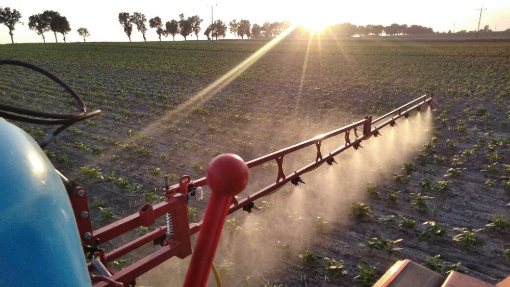

Popryskałem i to jeszcze razem z agilem i atpolanem i niech się dzieje co chce, jeszcze mi jedno pole zostało ale basagran się skończył a i agil na wylocie tylko tam mieszanki nie będzie bo chwastów za duży zestaw gatunkowy i nie ma żartów bo pomyłka to plewienie w/g mnie na tym polu niedopuszczalne bo coś mi się zdaje że trudno było by koszty zwrócić z tego ostatniego pola bo zasiane 0,75ha a powschodziło 0,5 i jeszcze nieznane stanowisko i jeszcze czerwona co nasiane jej sporo po sąsiadach. Tam był command m.in. i jednak działa mimo suszy choć tylko 0,09l/ha mi wyszło i rumianków siewek nie widzę ani żółtlicy których obok gwiazdnicy była tam masa, komosy pendigan załatwił zapewne tylko tasznika i innych krzyżowych sporo czyli ani afalon ani sencor nie działają w suszę praktycznie wcale bo tam był akurat sencor ale i gdzie indziej afalon krzyżowych nie ruszył. Bez żalu - niech wycofują, gorzej jak basagran zniknie to wtedy uprawa towarowa fasoli stanie się problematyczna bez mechanicznego odchwaszczania.
Jeszcze mi niechcący przypał wyszedł w Kontrze bo pod słońce nie widziałem jak nie domknąłem jednej lancy i nakładka na szer, ze 3m wyszła czyli jakieś 2,8 basagranu, 1,2 agila i 3l/ha atpolanu. no nie wiem czy z siedem arów nie popaliłem tymi dawkami zwłaszcza basagranu wzmocnionego?
