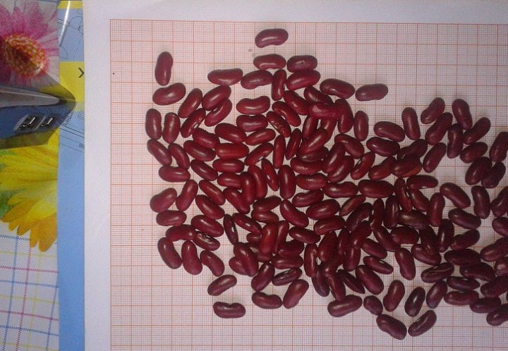

Dla czerwonej spora dowolność bo 120-300tys z optimum 150-170tys roślin/ha zależnie od zasobności i jakości gleby z tym że nie ma sensu gęściej w rzędach niż co 8cm najlepiej z 15cm do 20cm  a maksymalny rozstaw rzędów do 40cm optymalnie 30-35cm. Oczywiście przy punktowym siewie, bo siewniki zbożowe zmuszają do zwiększenia ilości kg/ha nasion jakie wyjdą z teoretycznych obliczeń bo potrafią po kilka na kupę rzucać a takie stadka należy traktować jako jeden punkt siewny bo co 5cm jedna roślina od drugiej zachowa się jakby była jedna w pokroju i ilości strąków.
Moja czerwona ubiegłoroczna to 200szt/100g czyli punktowym siewnikiem (zakładając przestawienie sekcji na węższe rządki daje 60-150kg/ha z optimum 75-85kg tylko że ja na czerwoną nie zamierzam najmować usługi i ustawię sobie na konnym siewniku 35cm m.rzęd na 100-120kg/ha bo nie za ciekawe pole a i wolę wcześniejsze żniwa choćby i drobniejszego ziarna. Podobne parametry dla Igołomskiej bo Aura chyba 120tys/ha to już za rzadko.
Tyle ode mnie inni bazują na siewnikach z m. rzęd. 50cm i tutaj już może być zniżka plonu z racji odłogowania pewnej powierzchni pola nawet na średnich stanowiskach a na bardzo silnych nieuchronne już wyleganie i przekształcanie się krzaczastego pokroju w lekko płożący, chociaż poważna nawałnica potrafi i mchy wyłożyć i to mniej istotny powód manipulowania zasobnością gleby.
