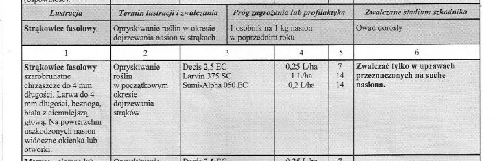

.... A od strąkowca czym i Kiedy?
w programie ochrony warzyw 2009r wyczytałem - "w początkowym okresie dojrzewania strąków" i ... a z resztą - wycinek:
Oczywiście osiem lat później inne środki zarejestrowane bo Larvin pewnie wycofany bo to chyba karbaminian a i Decisa nie widziałem ale pyretroidy i zabieg ma za zadanie zniszczenie samic chrząszcy przed złożeniem jaj do nasion i ja zaczynałbym profilaktykę zaraz po zakończeniu kwitnienia bo strąki dolne już są przed dojrzewaniem i ponowił gdy reszta zaczyna dojrzewać tak aby w karencji drugiego zabiegu się zmieścić. Na fasoli nie widziałem samicy strąkowca ale na bobiku owszem w okresie zielonego strąka gdy była gotowa złożyć jaja i nie była to maleńka pchełka jaka jesienią wygryza się z nasienia ale gdzieś ponad półcentymetrowe chrząszczysko utuczone pewnie na liściach bobiku i podobnie fasolowe pewnie pojadają jakąś fasolową zieleninę i przebywają cały czas na plantacji oczekując na dogodny moment prokreacji tucząc się przy okazji.
Zaznaczam to moje domysły i jeśli kto gdzie znajdzie jaki opis cyklu rozwojowego tych stworzeń niech rzuci linka to może razem pośmiejemy się z moich zgadywanek jeśli durnotami się okażą.

W naszym klimacie strąkowce fasolowe zimują w nasionach w formie jaja lub poczwarki. Mogą też sporadycznie skorzystać z ciepłych pomieszczeń po jesiennym wykluciu a bywały takie zimy że przeżywały i na polu ale najbardziej prawdopodobnym sposobem zawleczenia na plantacje jest wysianie ich razem z porażonymi nasionami o ile nie zostały zaprawione jakim chloropiryfosem. czy innym wynalazkiem.
Ja mieszkam w rejonie o stosunkowo niskim areale upraw fasoli i izolacja przestrzenna skutecznie mnie do tej pory chroniła przed nalotami od sąsiadów jak też sezonowość skupu gdy na wiosnę zostają tylko nasiona po magazynach plantatorów.
W zaleceniach profilaktyki wycinka poniższego pisze o progu zagrożenia gdy 1 owad na 1kg a zaleceniem jest nalistny zabieg.
Czy ktoś mi wyjaśni dlaczego nie zalecane jest wtedy zaprawienie insektycydem i to w programie z czasów gdy takie zaprawy stosowano? Czy to przypadkiem nie świadczy o zalecających i czy - nam plantatorom - nie daje prawa do dyskutowania ze wszystkimi zaleceniami przez podobnych "asów" tworzonymi? ...
Podejmę dyskusję nawet przed sądem, że lepszą profilaktyką jest przechowywanie całych plonów w przewiewnych stodołach przez zimę z wystawieniem nasion na przemarznięcie - co nie zabija nasion ale nie znalazłem badań co ze strąkowcem - a na wiosnę profilaktyczne zaprawienie wgłębnym insektycydem w niewielkich ilościach. Dlaczego wgłębnym nie układowym? Aby wytrącić argument sędziemu który może być wybitnym prawnikiem a jednocześnie agrotechnicznie ignorantem, że insektycyd rozprowadzany jest po całej roślinie po wschodach z takich nasion.
Nie zdarzyło mi się obserwować jeszcze robaczywienia nasion po wymłóceniu w roku zbioru, a odkąd stosuję zaprawianie przedsiewne i przechowanie w możliwie najzimniejszych pomieszczeniach z ekspozycją ziarna na przemarzanie przez zimę to do czerwca też. Zobaczę jak w tym roku bo cena skupu obecna itd.
W rejonach o dużym zagęszczeniu plantacji i magazynów - potencjalnych zimowisk - co innego i zabiegi profilaktyczne wskazane, tylko tutaj problemem jest stosunkowo krótki okres na degradację pestycydu w warunkach polowych i można zebrać skażone nasiona i wolałbym wykluczenie środków układowych ograniczając się do powierzchniowych. Wgłębne nie mają sensu ponieważ znajdą się w łupinie strąka w ona nie skazi ani samicy chrząszcza ani jaja które trafia od razu pod łupinę ziarna gdzie insektycydu winno nie być jeśli prawdziwie wgłębny. W terminach zwalczania strąkowcóf fasolowych kwiatów na plantacji powinno nie być i daje to szersze spektrum środków do wyboru bo ja nadal nie wiem co obecnie zalecane/dopuszczone gdyż za wiele razy w życiu przychodziło mi się zalecenia wkuwać a one w tym czasie diametralnie się zmieniały i teraz sprawdzam przed zabiegiem na bieżąco - dobrodziejstwo internetu i instytucji aktualizujących na bieżąco zalecenia
