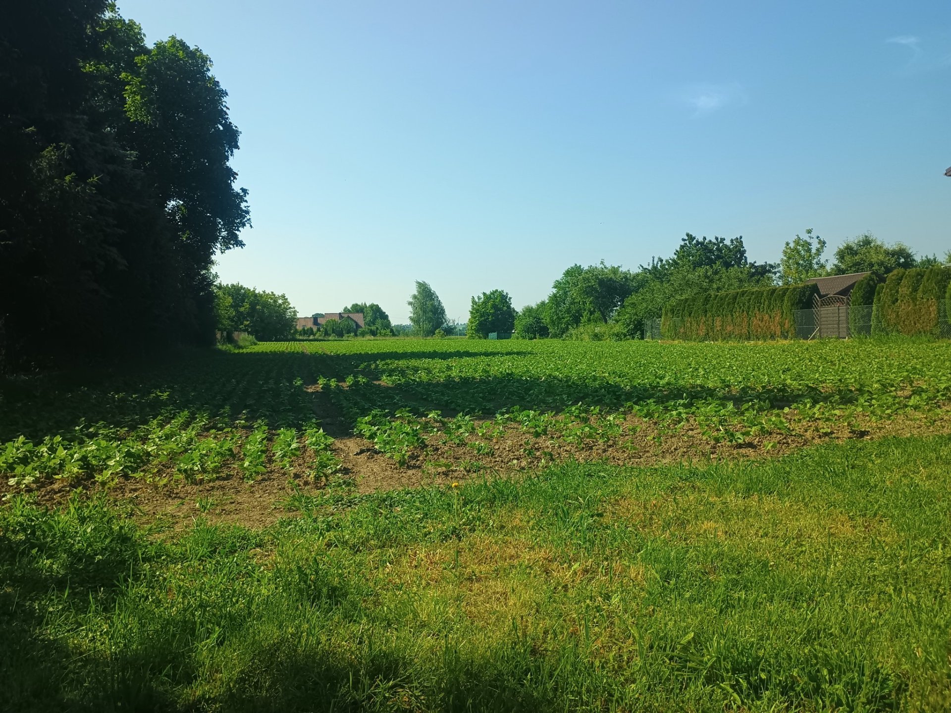

Na czarnej glebie  fasola jest przepiękna, poniżej zdjęcie igolomskiej. To jedyne 30 arów które mnie napawa dumą. Wszędzie robione tak samo, ale tylko tu jest tak, jak powinno to wyglądać,  to jest ta  przesiewana 20 maja, bezorkowo, mimo oprysków jest piękna i czysta, nawet rzepaku nie ma. Wszędzie indziej dziury, braki, puste placki a tu nie wiem, za wiatrem czy co

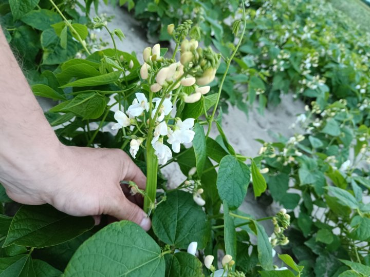

a co ten kwiatostan jakiś taki... plaskaty? "mutas czarnobylski"? (z terminologii Jakuba Wędrowycza w/g A. Pilipiuka) ;)
tak na marginesie to fajnie się słucha audiobooków z bajań pilipiukowego pióra i tak mi się skojarzyło
gdy posłuszny zaleceniom forumowego Stanisława "motyki" se cebulę oczyszczałem z pojedynczych ostów i placu skrzypów posłuchałem sobie co nieco produktów "Fabryki Słów"...
jakoś mi po tej czerwonej już w tym roku niespieszno do eksperymentów bo można by przydatność fluroksypyru w cebuli wytestować na tym placu tylko że limit eksperymentów na to półrocze wyczerpałem no i koper samosiewka się tam trafiał to szkoda truć (fluroksypyru raczej by nie przeżył) i będzie do ogórków
Edytowane przez dysydent
Tez mi sie trafialy takie mutanty w tamtym roku.
