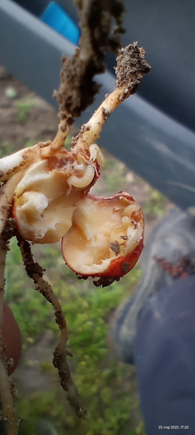

To śmietka kiełkówka?
śmietka na pewno a czy kiełkówka czy glebowa to jakie to ma znaczenie? je i tak zarówno po wyglądzie jak i skutkach trudno odróżnić i jedna na nie najskuteczniejsza metoda - zaprawianie insektycydami
rano pojedyncze wschody były a wieczorem rząki znać na co czarniejszych c<zęściach pola bo na płowiznach prawie jeszcze nic nie wzeszło a tylko ziemia nad siewkami popękała
