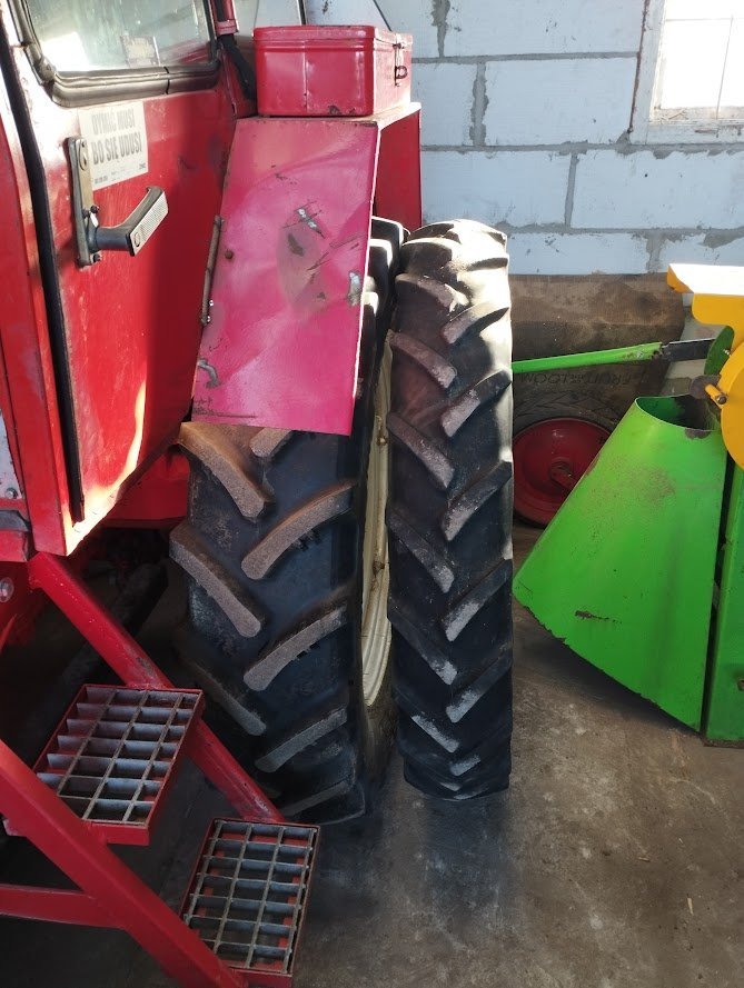

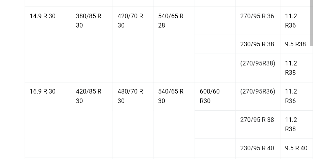

Witam. Panowie jakie koła założyć do new hollanda td5020 . U mnie 320/85 r20 i 380/85  r30 (14.9 r30). Z zamienników tył wychodzi 270/ 95 r36 lub r 38 ewentualnie r 40. Jakie wtedy szukać na przód 230cm r28 czy r24? Uprawa fasola. Rozstaw 180 taki chyba najlepszy.
albo zostaw sobie szerokie na wiosnę a po sianiu fasoli przekładaj wtedy 9.5 przód i tył do pryskania, szarowania i wycinania najlepsze 9,5 koła chyba że chcesz uniwersalne to wtedy 11,2- 270  bo 320 trochę za szerokie
ja sobie teraz kupiłem drugi komplet 9.5 bo mam szersze 320 i to za szerokie  według mnie jak fasola większa to już lubi dusić i trzeba idealnie jechać między rządkami
Edytowane przez kubamako66
IMG_20241231_122635.jpg11.
11.2 tył myślę bo do nawozu opryskiwacza i jest już waga. Wiadomo że lepsze 9.5by były. Chyba że na profilu 85 to by była szerokość 250cm. Tylko nie wiem jaki przód by się dobrze zagrał? Fabrycznie jest z wąskich 11.2 r24 i 12.4 r36 na 85 opona.
58 minut temu, Ulman napisał(a):
Zastaw przod, dobierz jakieś 320 na tył i po kłopocie.
To wtedy na tył 12.4 r36 85 ale nie wiem czy to się zegra bo fabrycznie 11.2,85 r 24 szer. 270 i tył 12.4.85 r36 szer 320cm  a u mnie by został przód  320,85r20 ??? R20 do r36? Fabrycznie jest r 24 do r 36 na profilu 85. A zamiennik to
