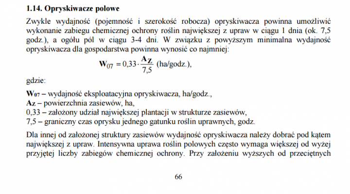

agro_bamber    7
Ja również jutro kończę wniosek i będzie gotów do podpisania, miałem zmienić tylko jedną maszynę. Moim zdaniem my jako rolnicy powinniśmy się sprzeciwić doborze maszyn co do wielkości gospodarstwa oraz trzeba wprowadzić opcję podważenia zdania inspektora co do typu sprzętu na jaki się składa.
Zauważyłem, że spora cześć personelu nie zna się na maszynach rolniczych co może się przyczynić do szkody na rzecz rolników, nawet instrukcja co do doboru maszyn nie uwzględnia zrywarek jedynie talerzówki typu V albo X. Co tam jeszcze, np. w biznesplanie pług/kultywator/gruber pług jaki można kupić to dłutowy a nie taki z normalnymi odkładnicami.
Macie jeszcze jakiś spostrzeżenia co do wniosku i opracowania instrukcji?
Przecież ARiMR działa dla nas a nie my dla nich.
Edytowano przez agro_bamber
Udostępnij ten post
Link to postu
Udostępnij na innych stronach

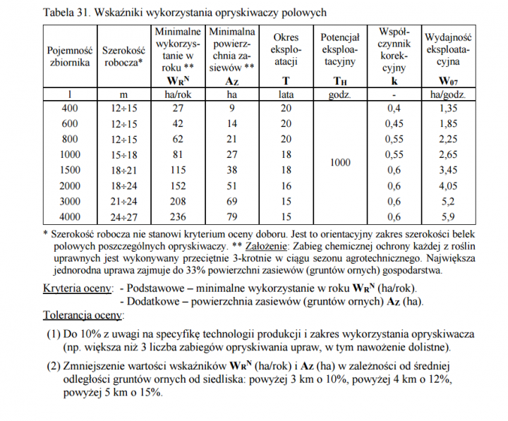

agro_bamber    7
doradcy albo rozpatrujacego, ja swojej argumentowalem wiekszy opryskiwacz np. prz pszenicy ze pryskam 2 razy od grzyba 2 razy skracam 2 razy herbicyd wiosna + jesien do tego desykacja +mikroelementy miniumalne wykorzystanie w roku mialem z duzym zapasem na 1000L ale ha z tabeli nie a ja poza ha malo obchodzilo i twierdzila ze oprysk robi sie 3 razy i .   Podobnie mialem z kazda maszyna chociaz niektore udalo sie przepchnac wieksze niz sie nalezaly
Własnie to jest jedna z patologi modernizacja w jakimś świecie trzeba żyć, kto teraz średnio pryska tylko 3 razy sama kukurydza to: 2-3 razy odżywki 2 razy chwasty do tego można pryskać na omacnicę też 2 razy, rzepak to jakieś 8-10 oprysków odkąd nie ma neonikotynoidów, zboża zleży RSM czy zwykły nawóz w granulach? -jakieś 7 razy. Do tego ta tabela najlepiej pokazuje patologię.
Skoro Jasiu ma 60 ha pryska 3 razy czyli 3x60=180ha co według tabeli daje opryskiwacz delikatnie ponad 2000 tyś. litrów, ale jak Jasiu chce pryskać już 6 razy to nie ma, że 6x60=360 tylko 3x(10%+60)=198 co według tabeli daje opryskiwacz blisko 3000 tyś. litrów można doliczyć jeszcze odległość gruntów od gospodarstwa, ale to średnią trzeba wyliczyć jeszcze do tego.
Brakuje również rozdrobienia działek wiadomo można mieć 60 ha w 1 działce albo 60 ha w 20 działkach co przyczyni się do wydłużenia oprysku.
Już nawet nie piszę o średniej powierzchni jednej z upraw
Jeśli źle to obrazuje proszę mnie poprawić,
