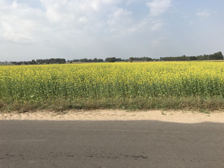

ja w tym roku posiałem gorczyce , ładnie powschodziła, urosła na jakieś 50cm i naszła plaga małych gąsienic czy tam innych robaków, normalnie jak szarańcza aż czarno na polu, teraz tylko gołe łodygi są, człowiek wydał kupe kasy na nasionka to przyjdzie robak i wpierdoli to, ch*j z taka robotą, naszczescie ta plaga jest w całek okolicy, u somsiadów tez jest :D
gnatarz rzepakowiec załatwił gorczycę

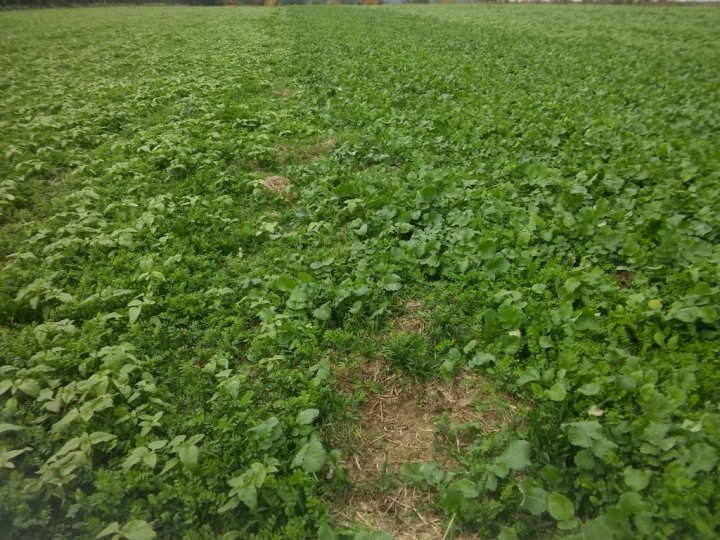

Powiem ci ze kwitnie w wiekoszosci a z wielkoscia to roznie bo sa place gdzie jest elegancka a sa takie gdzoe lipa totalna. Plus taki ze mialem taki plaplac komosy gdzoe co roku pelno wychodzi non stop to widac ze praktycznie nie ma. Zrobie jutro fotke i wrzucę. Nie wiedzialem ze kwoatt rzodkwi tak ladny zapach daja
