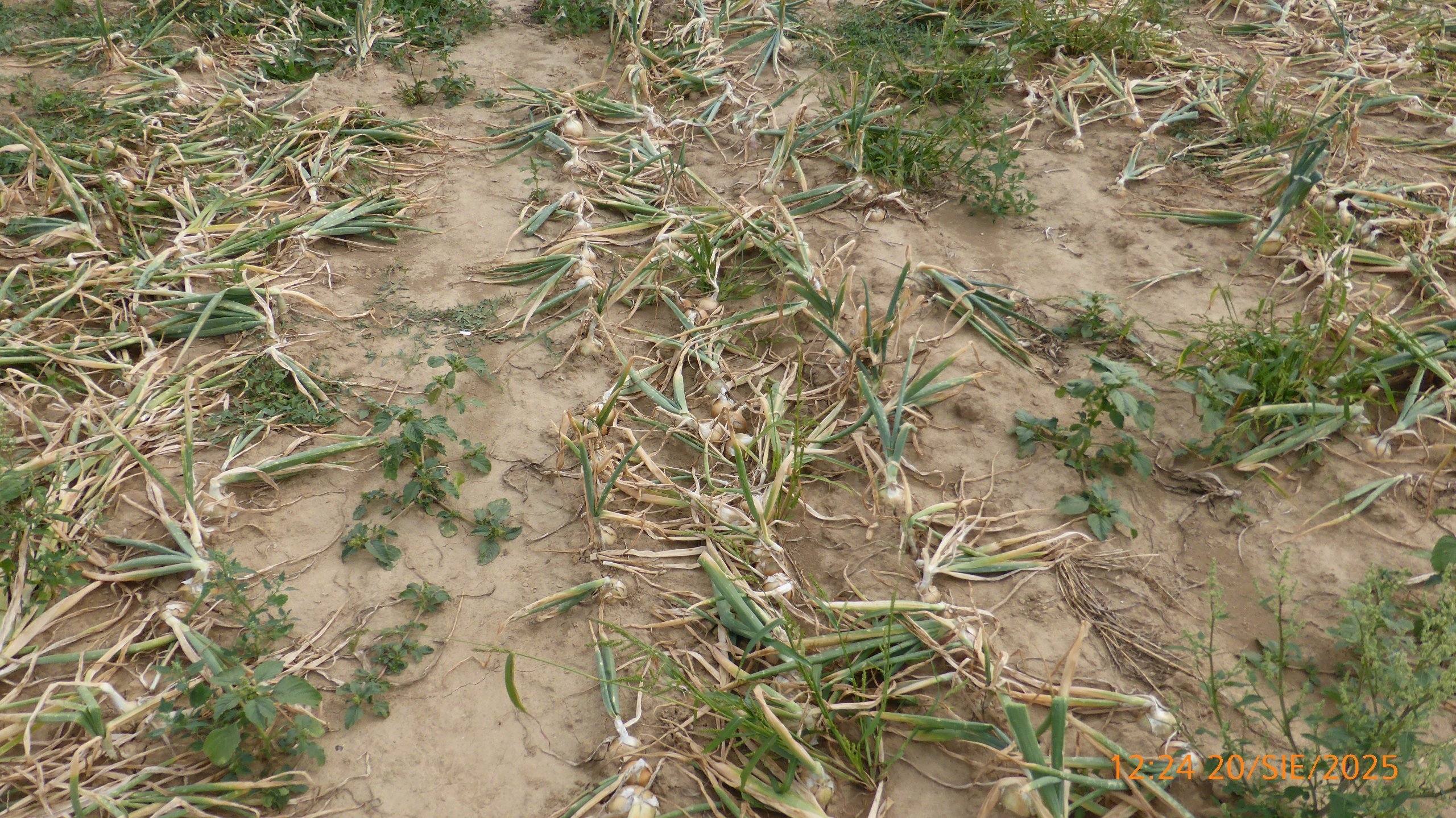

z jarych w tym roku mamy Bolero F1 i całkiem ładnie porosła gdzie nasiona wprawdzie nie polskiej hodowli ale PNOS dystrybutor i tam kupowane no i o takie coś porosło
tak sucho że do dziś nie wykopane bo albo kopaczka wali bryły jak arbuzy albo struga po wierzchu i kaleczy cebule
dziś już tam mało co żywego szczypioru i zaczyna być kłopot jak toto wykopać z tego zbetoniałego glińska jeśli długo jeszcze jaki deszcz nie zwilży tej posadzki
