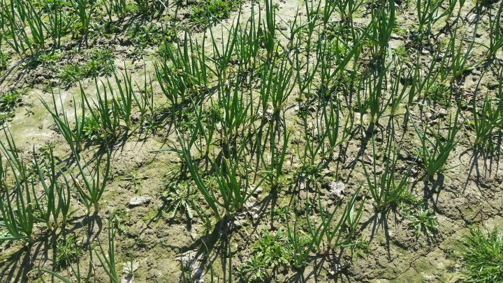

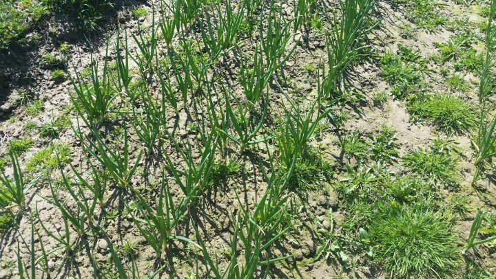

sprawdzałem cebulę sianą 31 03 2023 no i kiełki już puściła tak do 2mm, na razie kiełki korzenia bo liścień jeszcze nie ruszył. Jeszcze niczym nie pryskana ale planujemy na tuż przed wschodami Bandur 0,3 góra 0,5l/ha plus jakąś pendimetalinę ale to pewnie dopiero po niedzieli w nast tyg.
W ub r ozimą           sianą gdzieś ok 15-ego sierpnia pryskałem mieszanką Bandur0,4l/ha + Stomp Aqua 1,5l/ha gdy pierwsze wschody już się pojawiały na co płytszym siewie (poprzeczki i takie tam) a chwastu było co niemiara  fazie do pierwszego liścia no i w zasadzie tylko wieloletnie ocalały jak osty, mlecz i oczywiście perz oraz starzec zwyczajny. Gdy miała cebula trzeci liść poszła identyczna dawka a pod koniec września  0,4l Lontrel i plecakiem ten perz
Wyszło coś takiego (fotki z dzisiaj)
AJFCJaWsHERtS8sk2gbDcKi0RQ0KlLfHDcfiuRyH
AJFCJaUgz_gplc7W_ih33q6Vv4BMoDj7FIlc7q0Z

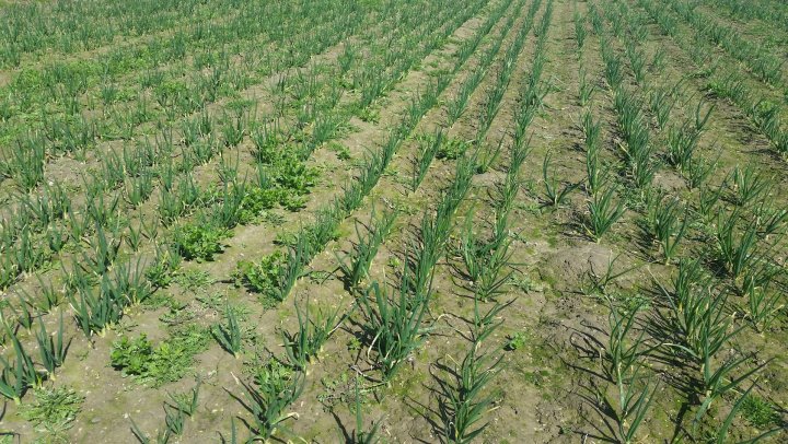

ciekawe czy będzie w bąki strzelać? Odm Panther F1 to nie powinna no a ale ...
przerzedzenia to wina suszy zaraz po siewie a nie herbicydów tylko teraz miejscami zawaliło wiechliną no Select Super kupiony tylko karencja i jeszcze nie wiem czy tylko część plantacji pójdzie a reszta ta czystsza motyka aby na pęczki czy czort z pęczkami i po całości a cebula na zbiór dopiero od połowy czerwca
W zimie nawyłaziło tasznika i problem bo już w fazie rozetki i Bandur pewnie nie da mu rady a oxyfluorofen dawno wycofany i ... na taką cebulę i 0,5l Goala (240-stki) można ryzykować a są miejsca gdzie krety i inna myszawa zbobrowała glebę i jak czym tam nie wypali chwastów bo kożuch to co najwyżej grubszej dymki narośnie tylko po co komu dymka w środku lata.
Będziemy eksperymentować plecakowym a reszta motyka i ew po motyce jaki Boxer co by komosy nie wywaliło ze zruszonej ziemi bo do zbioru cebuli jeszcze zdolna w spory lasek wyrosnąć, w ub r tak było choć na wiosnę była taka jak ta wyżej tylko mniejsza bo z siewu ok 25-ego sierpnia (nieco za późno)
@mirro jak oceniasz teraz sens uprawy z dymki jeśli by miała tak ozima z siewu bodaj co drugi rok wychodzić? Jak na ozimy siew wyszło nam trochę rzadkawo bo 250tys nasion wystarczało na jakieś 37 arów a powinno na góra 30 a najlepiej cztery jednostki na ha. Koszt dymki no i spróbuj dogonić naszą która już taka jest a z dymki jaka dziś? jeszcze nie powyłaziła pewnie :D
w jarej cebuli na polach gdzie masowo szarłat warto rozważyć dimetanamid-p powschodowo bo szarłat wschodzi dopiero gdy gleba się wygrzeje w okolice co najmniej 18 stopni przez minimum 12 godzin i zwykle w cebuli wyłazi gdy przedwschodowe zabiegi już puszczają a przynajmniej z teorii ta substancja mierzona właśnie w szarłaty tylko sztuą utrafić z zabiegiem gdy jest bydlę w fazie kiełkowania i wschodów
tak patzę po fotkach i nie wiem czy select poradzi na co większe kępy wiechliny a najładniejsza cebula przy miedzy gdzie była wilgoć po siewie najlepsza no ale i wiechlina też lubi wilgoć i ....
