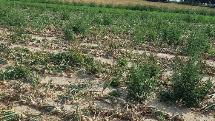

1 godzinę temu, witejus napisał:
Jak na takie chaszcze to i tak niezła ta cebula
zgaduję że ta na filmie to z dymki tak że jako w  takiej wielokrotnie łatwiej sobie z chwastem poradzić ... no ignorancja i niedoświadczenie co do możliwości dostęnych herbicydów a to nie jakaś ekoplantacja wszak jakieś tam poszły (zgaduję że jakiś graminicyd plus  oksyfluorofen) tylko duuużo za późno
W/g mnie sam koszt dymki dyskwalifikuje sens takiej formy uprawy cebuli bo z siewu można takie coś czy to ozimej w tym roku

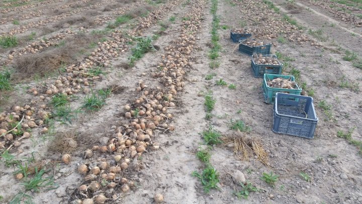

czy jarej (fotka gdzieś z lat poprzednich)
AIL4fc8xMpOZVSo0zlm0D_6nf3z1oUgj9fTGmnGb
co prawda z pięć lat mi zajęło dojście do jako takiej wprawy że "z pamięci" już i cebulę robię z ryzykiem może raz na cztery lata że się "noga powinie" i jaki chwast czy zaraza plonu trochę ukradnie ale ani zbyt ciężkie gleby ani zbytnia susza nie jest takim dla mnie zagrożeniem jak za duże opady i zimowe wymokliska czy jakieś grady latem na które nie mam wpływu bo na ozimą mroźne "suchowieje" też można zaradzić może jakimi włókninami może nawet jakie rośliny okrywowe na wsiewkę co ew wymarzną jak nawet zwykła żółtlica jednemu kilka lat temu cebulę ozimą podratowała bo tak zawaliła z wrześniowych wschodów po samej pendimetalinie że kożuch był całą zimę ze zmarzłej i tylko tam cebulę wypaliły mroźne wiatry gdzie jakoś tej żółtlicy nie było :D
ja nie widzę sensu uprawy cebuli inaczej jak z siewu i tylko takiej uprawy zalecał bym się uczyć nno z dymki ew ... można sobie dymki zostawić (choćby i z odrębnej plantacyjki bo zgoła inna agrotechnika na dymkę) na ewentualność gdy ozima wymarznie a potrzebny plon na zielone pęczki na lato
no i może eko z dymki ma sens bo inaczej najtaniej choć nie najłatwiej uznaję z siewu
co i ta ozima (z pierwszej fotki) też była miejscami zawalona chwastem (głównie tasznikiem) i mulczer był aby było widać jak kopać :P to chwast wyrósł już jak zaczynała cebula tworzyć cebule a karencje (bo szła na zielono) uniemożliwiły wybicie chwastów chemicznie zaś roboczodniówki to woleliśmy na pęczkowanie czy zbiory na biało niż chwast bo wpływu na plon już za wielkiego tak późny nie miał
