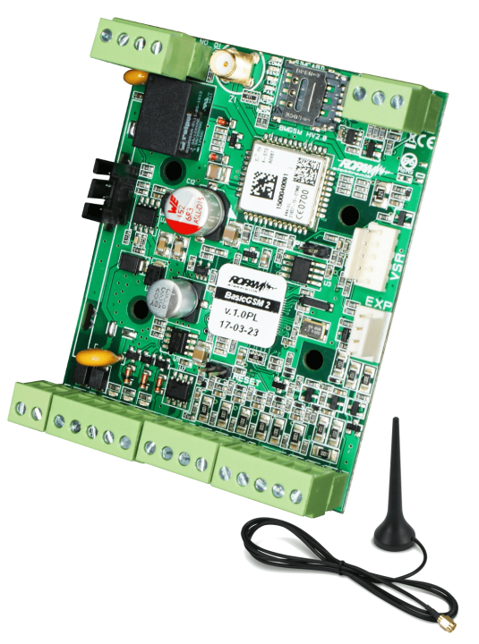

Dlaczego moduł powiadomienia i sterowania gsm ropam Basic GSM 2 nie widzi karty SIM ? Styki slotu na kartę SIM nie zaśniedziałe wyciągnięte ku karcie i nic - nie wyświetla niebieskiej diody. Ktoś jest w stanie wgrać usługowo z grupy na nowy moduł GSM numer do obsługi ? Lub który element może być do wymiany ?

Jprd .. co za dziecinada . " Bęben głośny bo pusty w środku " dlaczego moderator forum nie usunie tych śmieciowych wypocin bez żadnej meroteryki? Nawijacje bez sensu jak sprzedawczynie obwarzanek na rynku :D później przez takie niedowartościowane elementy reszta społeczeństwa ma nas za bezmózgich zawistników. Ten sam tekst wrzucony na forum  elektronicznym i pierwsza odp w punkt. Ok to teraz konkrety bez waszego śmiesznego pyskowania. Pobierasz BasicGSM Manager wpisujesz na nowo wszystkie dane , zapisujesz i gra . Polecam ropam Basic do sterowania z poziomu aplikacji .

I na koniec sam udowadniasz że to tylko kwestia ustawień systemu a nie jakiś ubity czip co zewn programatorów wymaga a często i wymiany jakiegoś elementu i rzeczywiście wystarczyło po adekwatniejszych forach poszukać a że mi się nie chciało? a dlaczego miałoby się chcieć jeśli ani tu temat na to ani mi ni zaglądających akurat tu to potrzebne?
