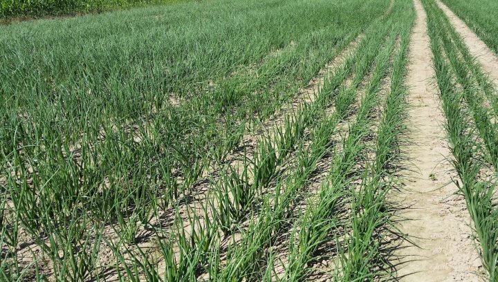

Taka cebulka, ostatnio poszedł stomp 0.5 i bandur 0.15, wcześniej to samo w mniejszej dawce i lentagran po drodze. Chciałem zapytać czy to wytrzyma w takiej czystości do zbioru czy jeszcze coś aplikować np. stomp+ bandur ?
jak to mówią - "sądzę że wątpię" - aby coś tam jeszcze nie powyłaziło a jak dużo to już zależy jaki zasób nasion w glebie masz z lat poprzednich na tym polu.

pamiętacie moje opisy cebuli sianej na przypał trzyletnimi nasionami? już dziś nie chce mi się szukać po link tych wpisów
jakieś tydzień temu poszedł sam Boxer (bo akurat ten tylko został z wiosennych oprysków wszelakich) tak do 3l/ha a zabieg tuż przed deszczem takim moze ze dwa mm ale po kilku upalnych dniach i choć wosk miała dobry to lekko ją podgięło bo  czas zabiegu było może ze 25 stopni. deszcz se przyciął w .. chmurzysko szło szkaradne i tylko co nieco porosiło na pewno nie zmywając ze szczypioru tego Boxera no i nieco szczypior przygięło ale od czasu zdjęcia tzn od przedwczoraj już nic więcej złego się w tej cebuli nie dzieje.
coś tam już poszło na grzyba, bodaj czy nie Cabrio duo no a że za gęsta to trzeba ostro jej  ochronę ustawić aby nazbyt szybko jakie mączniaki czy inne stemphylia zasychania nie przyspieszyły bo będzie drobna. czy się uda? zobaczymy
a na razie wygląda tak
AJFCJaVw00PHoqY1Zd8rJ-ALWjyyBBq_JRgrQGsd
