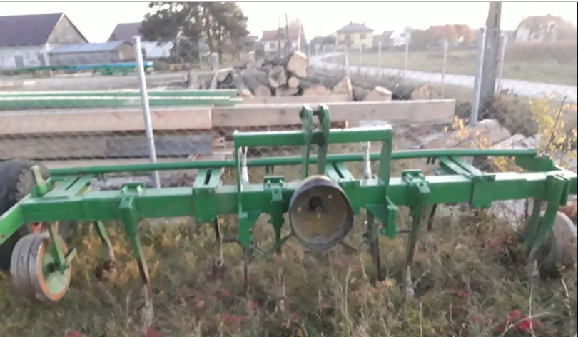

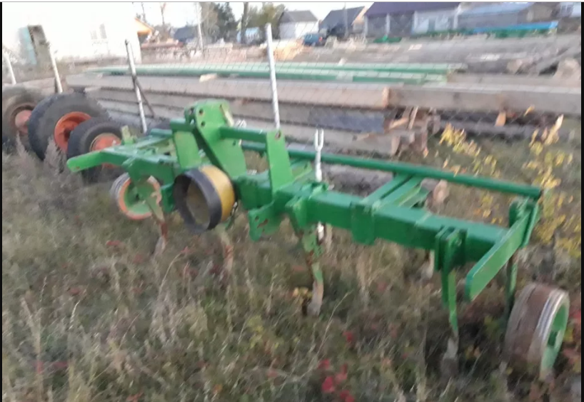

kupiłem taki gruber
i na jego ramie chcę zrobić strip tilla, z tyłu ma listwy do zaczepienia maszyny i wom, więc za nim podpiąłbym monosema do qq 4 rządki, poprzesuwam łapy co 75 cm (są co 74) i wyrzucę przedni rząd łap, czyli zostawie 4 tylne łapy do qq, a przed nimi dam kroje/talerze rozgarniające, ale najpierw spróbuje bez, a za zębem dam albo koło gumowe, albo pierścień croskill tak jak rolnik mati z tego forum, albo wytnę plazmą cyrklem dwa kółka z 6mm blachy i wspawam płaskowniki lub łańcuchy i taki wałek strunowy zrobię.

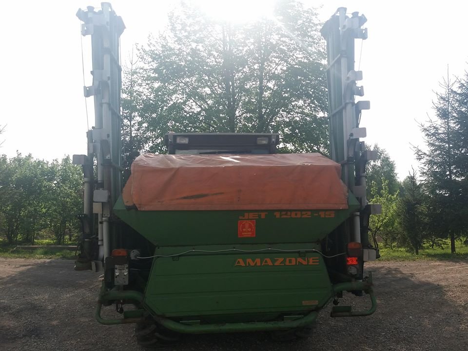

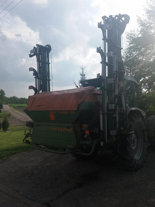

Co do nawozu to albo dam famarola siewnik zbożowy na tym gruberze podziela skrzynie na  2 części, tylko trochę mały ten siewniczek
, albo tą amazonke  pozbawię skrzydeł i dam ją na przednim tuz, tylko bardzo dużo przeróbek mnie czeka aby amazonke przerobić, na dwa nawozy to nie problem bo podziele komorę na pół  i lewy aparat do jednego, a prawy do drugiego, tylko pytanie czy puszczać nawóz kilkoma rurkami od przodu na tył, czy przerabiać aparat dozujący i puścić grubymi dwiema rurami na tył i robić z tyłu 2 rozdzielacze?
Duży plus bo w amazonkę wchodzi 2 bb saletry po 600kg, a w famarola max 250kg pszenicy więc bb odpada33595639_1047020315451036_6736529154348417024_n.thumb.jpg.5fd4173004463b711a3fe26555c1b81a.jpg

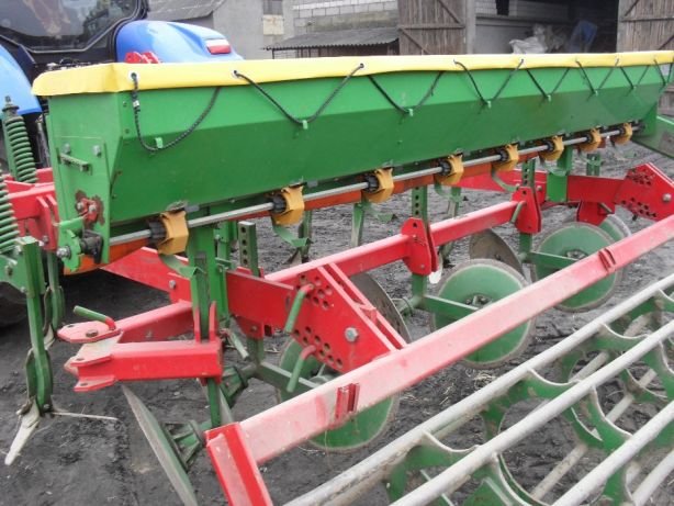

A do rzepaku założyłbym 8 łap tak jak na zdjęciu  i zamiast monosema poszedłby taki siewniczek2.jpg.c97797c94a67f581f125bf354559c7f8.jpg
akurat ma osiem aparatów i puściłbym rurkami rzutowo przed wałek doprawiający, ewentualnie jak oszczędziłbym famarola to zaczepiłbym go za gruberem i zostawiłbym w nim 8 lejek za pasami, ewentualnie kupiłbym redlice talerzowe z kółkami kopiującymi? no i zboża mógłbym wtedy nim siać, ale i tak myślę zboża siać po spulchnieniu striptilem siać agromaszem sn300t nabudowanym talerzowym z wałem gumowym po to aby gdy przychodzi zboże w płodozmianie wyrównać pole.
