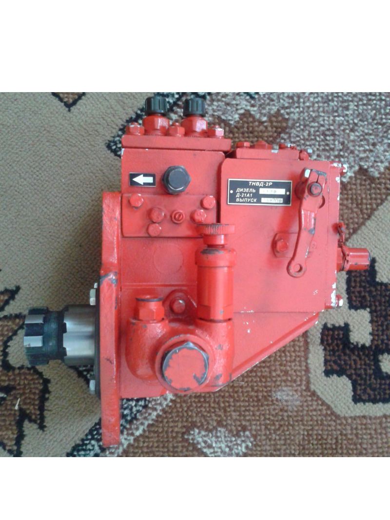

W zakładzie gdzie ustawiają wtryski na ścianie maja tablice z opisem ciśnień wtrysków dla danego ciągnika.
Dla Władka pisało 16,66MPa dla wtrysków nowych, 17MPa dla regenerowanych.
W instrukcji używano jednostek MPa i KG/cm2 z jakąś tolerancja.
16,66MPa=170KG/cm2
Gwoli ścisłości:
170 KG/cm2 = 16,67 Mpa = 166,7 bar = 164,5 atm
W instrukcji jest napisane 170 KG/cm2 +- 5 czyli może to być nawet 175 KG/cm2 czyli 17,16MPa = 171,6 bar = 169,4 atm
Jak ją podłaczysz to napisz jak się sprawuje...może byś zrobił i wstawił kilka dokładniejszych zdjęć tej pompy.

@volvo nie chciałeś Mojej porady to teraz myśl.Tak ogólnie to Kisiel posiadał tylko jedną pompę bo przysłał ci tą samą co była wystawiona na aukcji.I tak W ogóle to nikt chyba takiej nie posiada bo nikt się nie wypowiada.przedzwoń do Kiśla niech jaką instrukcję ci podeśle.
