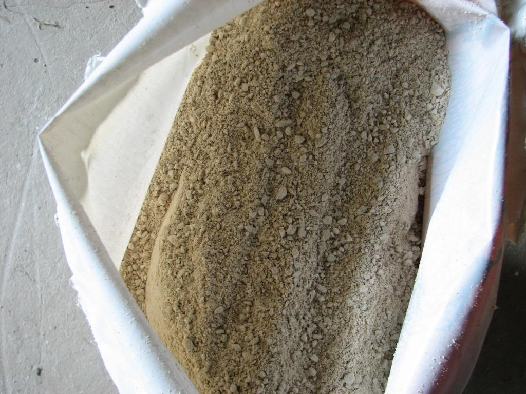

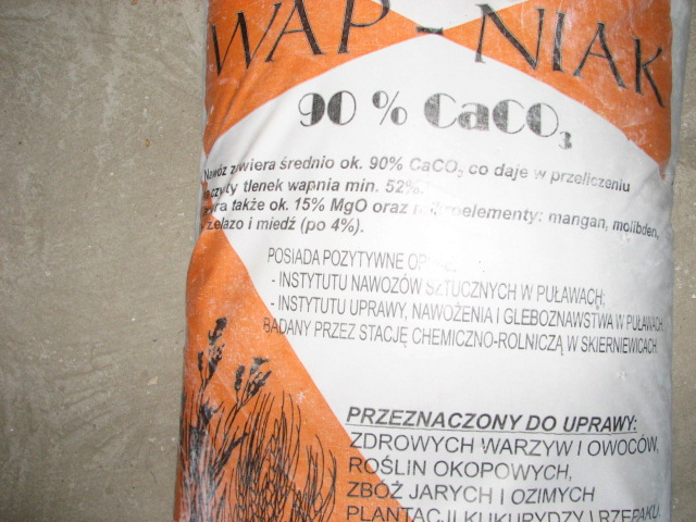

Jakiś czas temu zakupiłem takie coś a potem przyszło Agrofoto i zrobił mi się mentlik bo nie wiem czy to ma jakąś wartość czy jest to jakaś podróba , rzućcie okiem i oceńcie

Panowie ktos z Was jest w stanie powiedziec mi cos o kredzie z mielnika tzn. MIELNICKIE ZAKŁADY KREDOWE OMP SP. Z O.o.
Byl bym bardzo wdzieczny za opinie na temat tego wapna :)
Chyba ze polecicie mi inne wapno.. woj.podlaskie

agronom -kujawy -bredzisz jak szczeniak bez pojęcia -granulat efektywniejszy 1=1.pepe2-wapnik nazwa sugruje że zrobione to jest z wapniaka -kornickiego- mielnickiego.-tyle że wapniak nie ma 52% tlenku ,cos zostalo dodane może wpno tlenkowe magnezowe .-po ile toto.?
