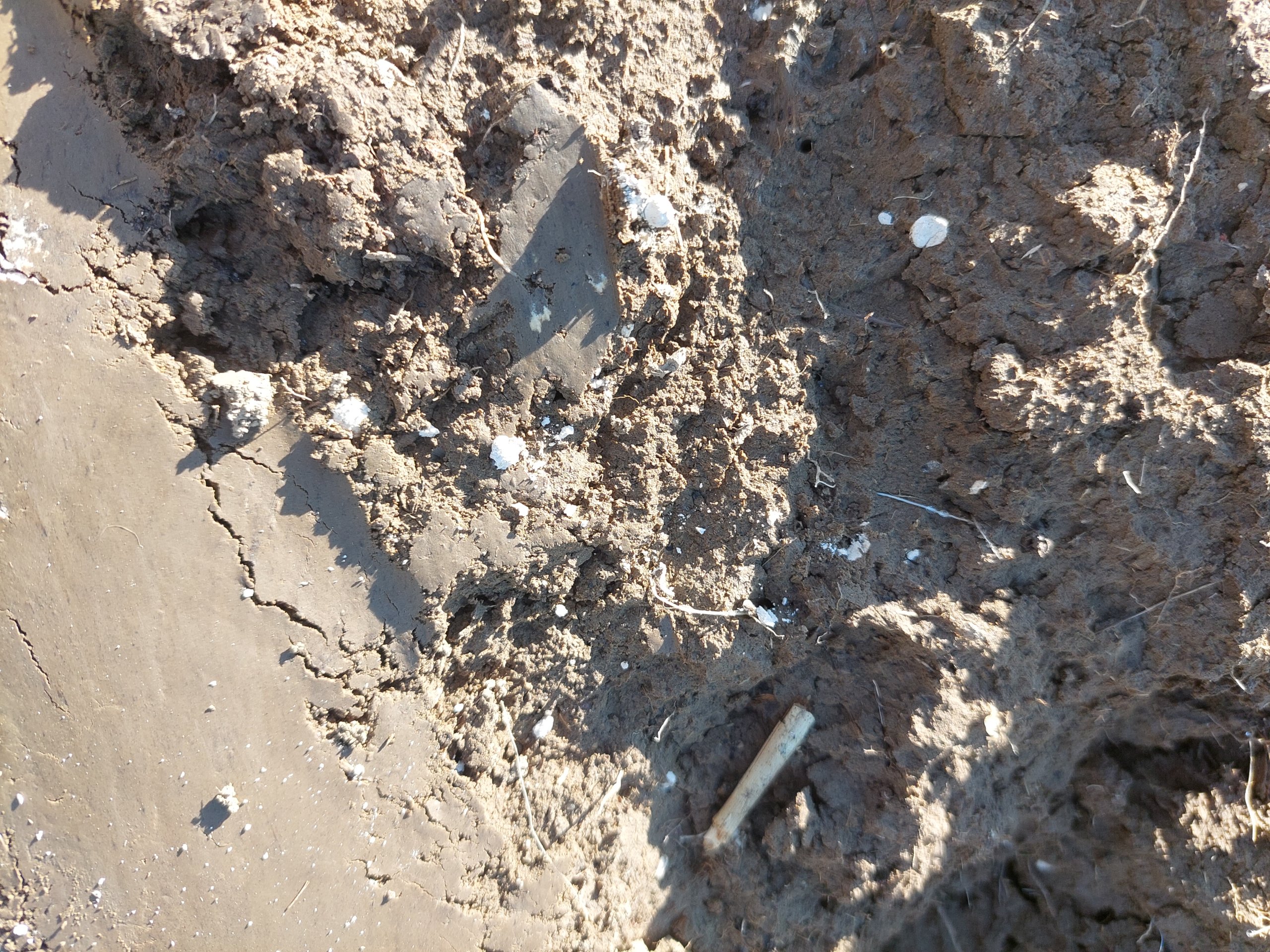

Potrzebuję Waszej pomocy w jednej kwestii. Wczoraj rozsypywałem wapno węglanowe sypkie, po orce w ilości 4t/ha. Całość wymieszałem agregatem i za jakiś tydzień, półtora max, chcę zasiać pszenicę ozimą. Przed siewem miałem rozsiewać NPK (polifoska 6). Ale łącznie nawozów azotowych z wapnem to tak nie bardzo. I teraz moje pytanie do Was. Czy polifoskę rozsypać w listopadzie, tak ze 4 - 5 tygodniu po wapnowaniu czy lepiej dać ją wiosną? Planowana dawka jaką chciałem dać to 300kg/ha. Bardzo proszę o pomoc.
to po co kupowałeś polifoske? 🙆trzeba było kupić soli i uzupełnić sam potas. Fosforu nie potrzebujesz a azot nie jest jesienią potrzebny w pszenicy, wegetacji zostało mało a zawsze coś z zasobów glebowych złapie. no i potas można stosować razem z wapnem ;)

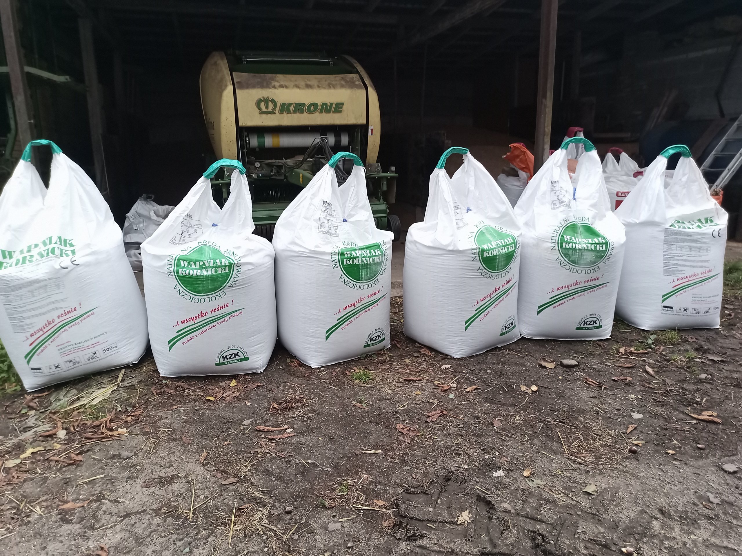

Zobaczymy co to warte. Wapniak Kornicki.
560 brutto za tonę.
Będziesz sial ten wapniak poglownie rozsiewaczem ? Ja chcę kupić wapniak koszelowski tylko trochę boję się jak będziesz się go wysiewać. Tzn czy nie będzie się robiła w rozsiewaczu mąka.
2 godziny temu, Rafi1979 napisał:
To daj potem znać :) a nigdy jeszcze nie rozsiewałeś wapna granulowanego ?
Może kiedyś, ale ostatnio jedynie luzowe szło.
11 minut temu, dantur96 napisał:
Nie taniej było wziąć łódkę sypkiego?
Pewnie taniej, ale nie wszędzie tamto mogę zastosować.
12 godzin temu, Rafi1979 napisał:
Ktoś ma doświadczenie z wysiewem wapna wapniak koszelowski ? Jak to idzie rozsiewaczem ?
W amazone trzeba zdjąć mieszadła, albo na uwrociach wyłączać wałek, bo mieli nad zasuwami i nie leci. Wapniak miękki jest. Zupełnie inaczej ma się sprawa z wysiewem atrigranu. To idzie bdb.
Edytowane przez bezbarwny
Zgadza się. Rozsiewam starą Amazonką i wyłączenie na uwrociach to podstawa, a żeby ograniczyć mielenie najzwyczajniej w świecie musi być zrobiona duża dziura żeby materiał w miarę szybko ubywał a mieszadło nie miało dużo czasu na jego zmielenie. Artigran wydaje się być suchszy.
