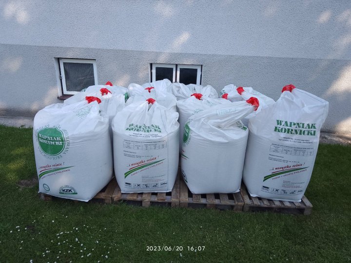

Cześć,
W związku z tym, że w tym roku kończę z używaniem granuli na rzecz wapna sypkiego, chciałbym się Was poradzić w jednej kwestii. Może na początku czemu nie granula. Po pierwsze, wapniak kornicki którego używałem, znowu podrożał to raz. A dwa, po 3 latach stosowania 2t/ha, ph podskoczyło mi zaledwie o jakieś 0.7 - 0.8. Szkoda pieniędzy. Może i wygodne i dobre później na podtrzymanie ph ale jak chce się porządnie odkwasić i przebić ph 5.0 (u mnie na razie cały czas poniżej 5) to jak się nie da sypkiego to nic z tego nie będzie. Planuję dawać wapno węglanowe z morawicy. I teraz mam taki dylemat. Czy ktoś z Was sypał to wapno pod ziemniaka i byłby w stanie powiedzieć, jaka jest bezpieczna ilość? Oczywiście nie mam zamiaru dawać go przed sadzeniem. Wapno poleci zaraz po żniwach, prosto na ściernię gdzie dodatkowo później zasiany będzie poplon. Na jesieni talerzówka i orka. I dopiero wiosną po wstępnej uprawie, na tej działce chcę zasadzić ziemniaki. Czy 2t/ha będzie dobrą dawką czy za dużo? Nie chcę żeby mi poraziło ziemniaka parchem.

Dnia 20.06.2023 o 12:15, dariusz86 napisał:
Cześć,
Myślisz ze 2t Morawicy będzie lepiej działać niż 2t wapniaka kornickiego??
Nie żartuj sobie.
Kreda granulowana vs sypkie w takiej samej ilości to zawsze to pierwsze wygra jeśli chodzi o efekt.
Nie żartuj sobie.
Tylko 2 tony sypkiego z morawicy kosztuje mnie z transportem 220zł a 2 tony wapniaka granulowanego kosztuje aktualnie jak się dowiadywałem 1000zł więc jest subtelna różnica. Do tego 1000zł muszę jeszcze też doliczyć transport. Oczywiście da się go kupić taniej bo są oferty i po 400zł za tonę ale warunkiem jest zakup całego samochodu czyli 24t co daje 9600zł + koszt transportu a za 27t węglanowego płacę niespełna 3000zł. Jeśli dla kogoś ponad 6000zł różnicy to mało no to podziwiam. Widać są jeszcze w polsce bogaci gospodarze.
