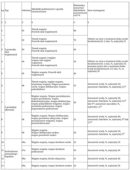

1 godzinę temu, Zigi94 napisał:
tlenek to wapno palone, takie jak budowlane. poznasz po rozdrobnieniu, zapachu i cenie.
Bez transportu 30zl za tonę, barwa żółtawa, no nic sypnie się gdzieś po 2.5t na ha i zobaczymy ;d
Masz najzwyklejszy węglan wapnia prosto z kopalni, bardziej kruszony jak mielony🤭.
Bez 4t na ha nie podchodź. Z 2t szkoda jeździć po polu. Chyba że masz pH 6 i chcesz podtrzymać
Tlenkowym wapnem najlepiej zatrzeć oko. Tylko mieć okulistę i wodę pod ręką🤣
Przy 50% cao,  można śmiało te 6t sypac na średnich,  a na glebach ciężkich 8t. Co daje odpowiednio 3t i 4 t czystego cao
Edytowane przez tomek9111
Niemniej mając ciężkie gleby i kiepskie pH,  rozwazyłbym zastosowanie wapna palonego tlenkowego i sam proces wapnowania rozbił na 2 lata.
Nigdy nie stosowałem wapna tlenkowego więc za bardzo  nie wiem jak się z nim obchodzić. Co lepsze na pierwszy strzał na nowo nabyte pole ph 4 gleba średnia 3b-4a kreda czy tlenek ?
Literatura wybierze kredę.
Wielu praktyków 500 -1000kg tlenku, zwłaszcza jak jest woda.
