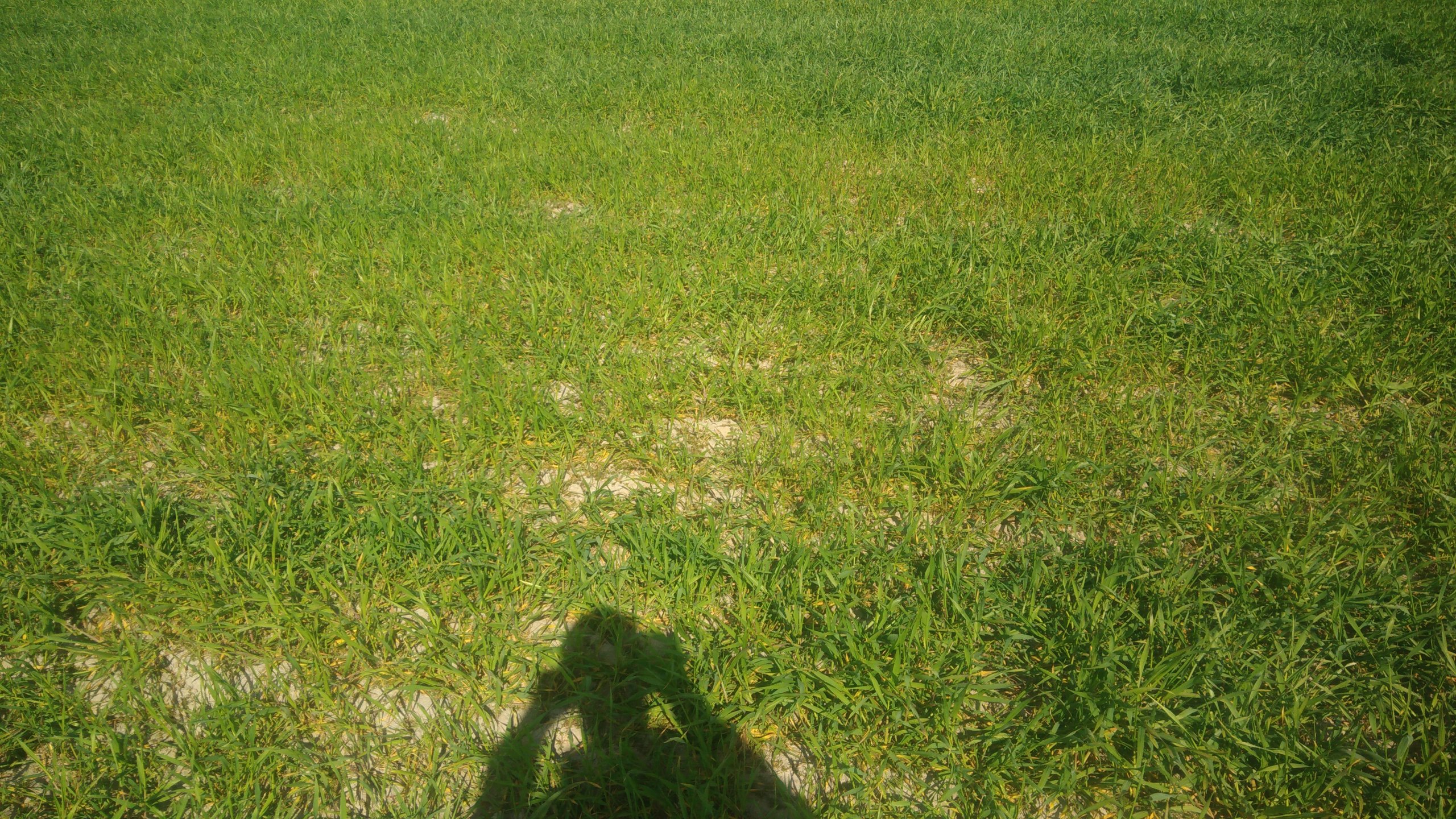

2 godziny temu, michal_19 napisał:
Radkowit premium w agroloku 120zł/t ,na zdjeciu kawalek nie posypany  ph pola przed wapnowaniem 3.9
Zdjęcie reszty pola z tego co pamietam poszło około 3- 3,5 t ha przedsiewnie
Przedsiewnie dawałeś tylko wapno? Jakieś nawozy NPK dawałeś?
A orientuje się ktoś może, czy jak Radkowit Premium dostanie od góry wody i poleży trochę (2-3 miesiące) to robi się mocna skorupa? Nie ma problemu z rozbiciem i rozsianiem tego?
